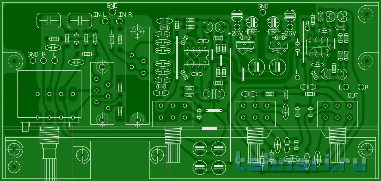

Ну вообще то мне нужны все схемы и платы, чтобы выбрал что мне подходит) Спасибо большое за печатки ! А что это за 2 реле на плате не пойму ? Схемы бы ещё под них скинуть если есть у вас

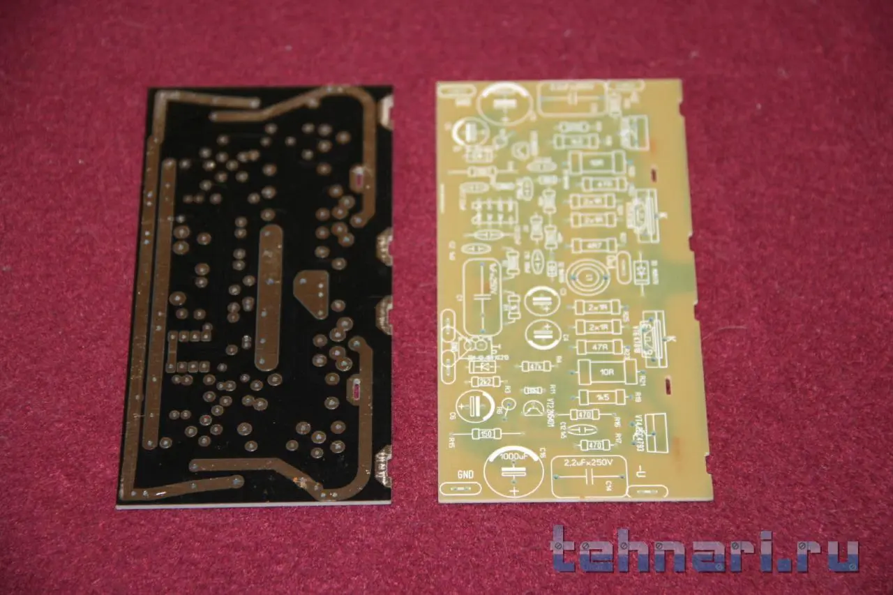

Вначале сам пытался платы сделать, но не пошло, в итоге заказал в Китае. И вот они уже более полугода пылятся, а руки всё не доходят.
Выкладывать в общий доступ пока не проверил не хочу. Да и в принципе не хочу, жизнь без критиканов как-то спокойнее.

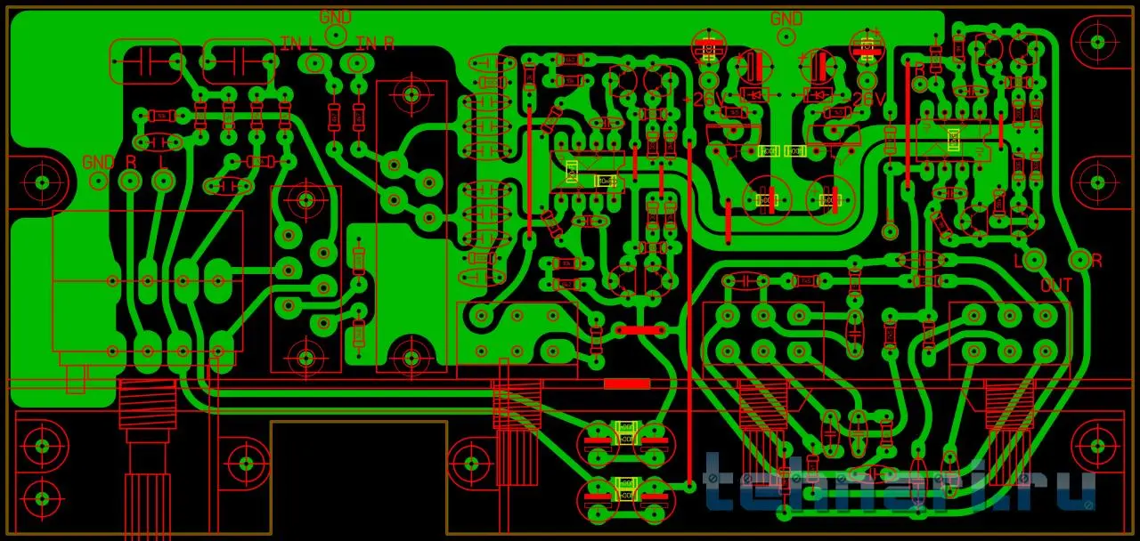

Мне бы в формате Лейаут...
Для тех кто "не в теме":
Берём первую картинку из поста 33, вставляем её в Lay, масштабируем под правильный размер и по ней наложением перерисовываем "вживую" проводники.
Вот и вся недолга!
Вот и вся недолга!
Я тоже так хотел сделать, но неужели товарищу Синус так тяжело скинуть архив с лейкой в ЛС ?)
