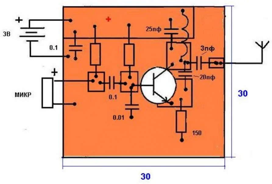

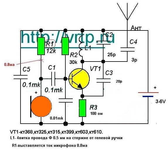

чёто не работает моя схема
Номиналы резисторов и конденсаторов сюда выкладывайте, параметры катушки (об этом как можно более подробно -количество витков, диаметр оправки, длина намотки и диаметр провода) и ток коллектора. Какой микрофон использовали?
Используемые в жучке детали:
R1 - 2,2 кОм,
R2 - 240 Ом.
С1 - 20 пф,
С2 - 47 пф,
С3 - 1500 пф.
Катушка содержит 6 витков на стержне от гелевой ручки, а транзистор надо ставить советский КТ3107Б или КТ3107БМ, возможно и использование транзисторов обратной проницательности типа кт368, С9018, но в таком случае нужно поменять полярность питания и микрофона.
С номиналами все в норме, более или менее. Но, каков диаметр стержня от гелевой ручки и чему равна длина намотки? Микрофон у Вас надеюсь электретный? Фото монтажа посмотреть бы. Схема простая и должна работать, если нет особых косяков в монтаже.
Чему равен ток коллектора?

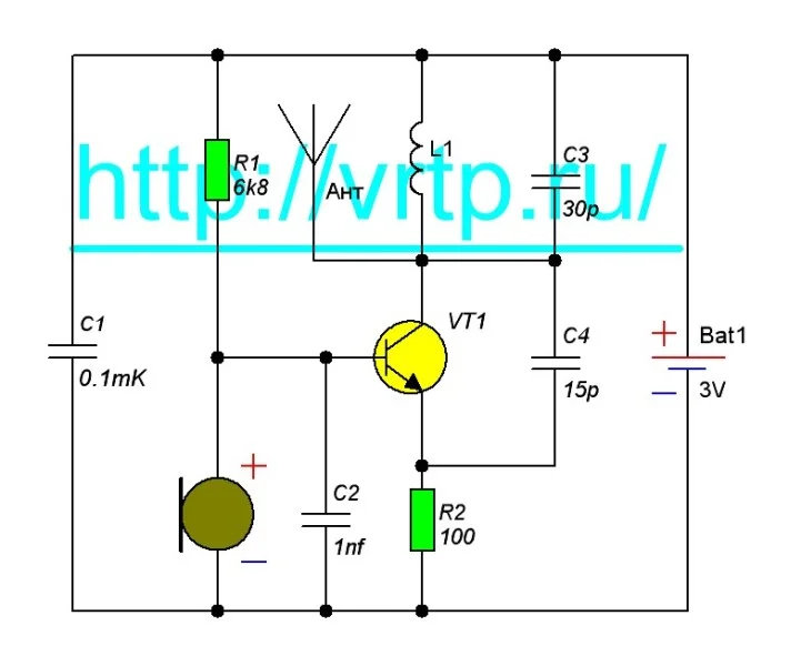

Эта схема тоже рабочая, ее многие собирали, почти у всех радиомикрофон работал. Правда к mish_k98 схема попала в несколько покалеченном виде, но мы ее уже привели к нормальному виду. А что не работает при первом включении, это же нормально. Ее настраивать нужно, как и любой другой радиопередатчик. Вот эта же схема с портала VRTP:

Вот здесь нормально, коллекторная нагрузка, ВНЗ тоже самое дал, а где
ту схему (искалеченную) взяли ? ... :)
на какомто сайте

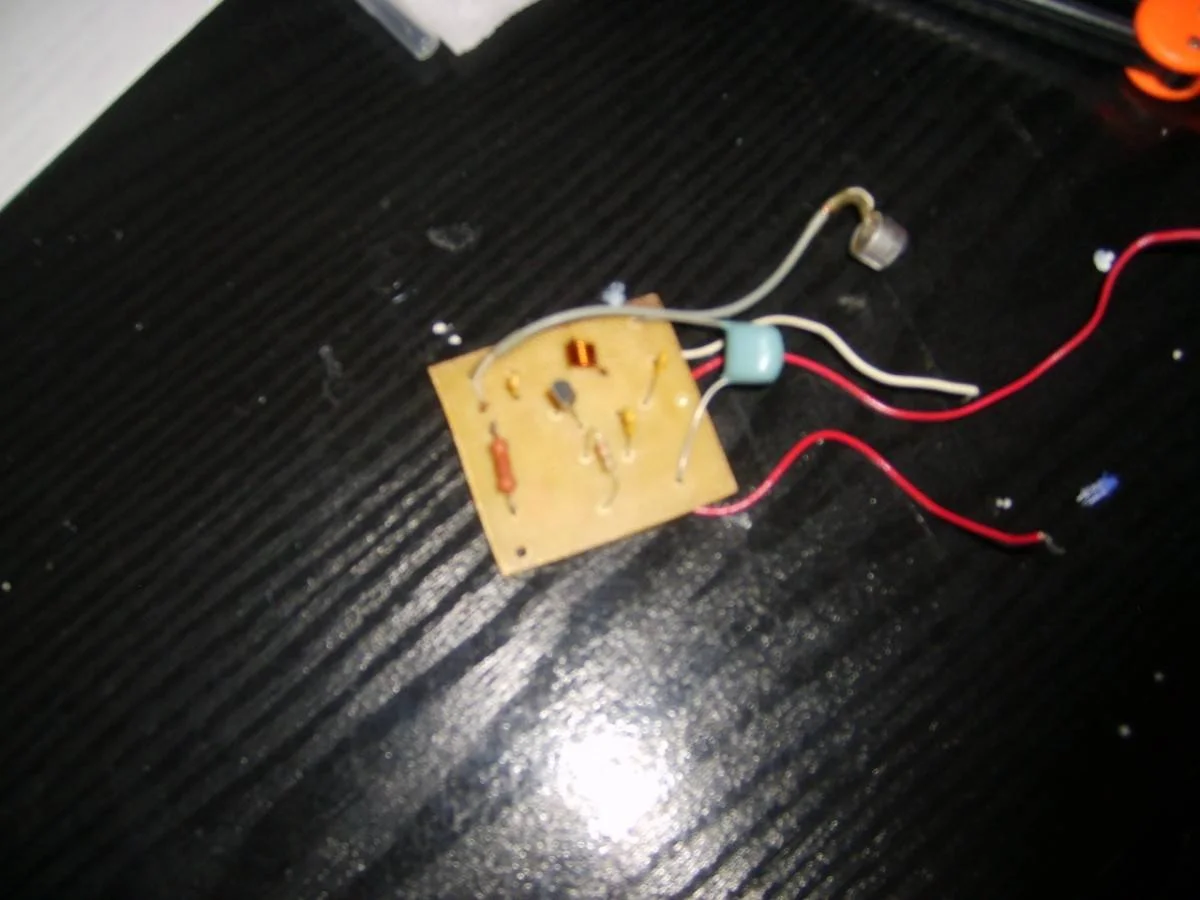

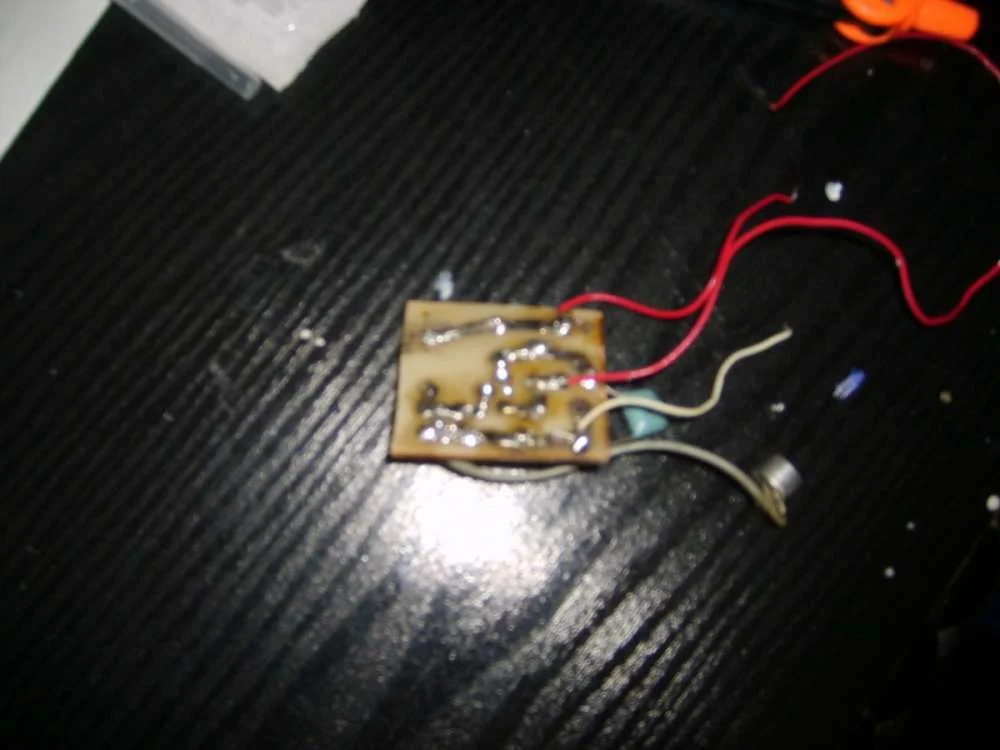

Фотографии монтажа можно выложить? Есть у меня стойкое подозрение, что все это дело спаяно проводами длиной сантиметров по 10.
насчёт диапазона не знаю.фото будет чуть поже
вот обещаные фото
