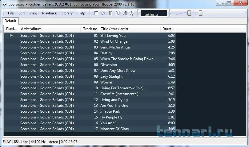

AIMP отличный плеер. Главное, что он снабжен встроенными кодеками, работает автономно и ничего лишнего не просит и ни от чего не зависит.
Так нечего качать неизвестно что, со "свистелками" и "перделками", с непонятного ресурса.
Вот он, официальный, простой, с официального сайта.
Мать моя! Проще плеера я не видел!
поддерживаю, фубар - хороший плеер, есть у него фишка полезная , позволяет в обход пустить сигнал кодекам виндовским на звуковуху встроенную, а с внешней так вообще можно много полезностей сотворить, причём без ущерба звуку.( у меня так триам некоторое время работал)
AIMP тоже хороший плеер, только не всё читает, на пару с фубаром самое то.

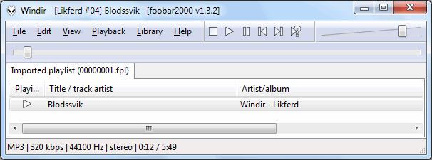

M4A, это очень популярный на торрентах формат. Фубар2000 понимает его без проблем. Не надо ничего докачивать.
Да, хороший. Тут прикол был в другом.

Сам сейчас пользую фубар с плагином KernelStreaming + шитый в М-Аудио 192 тремор, звук и прочие аспекты пока устраивают.

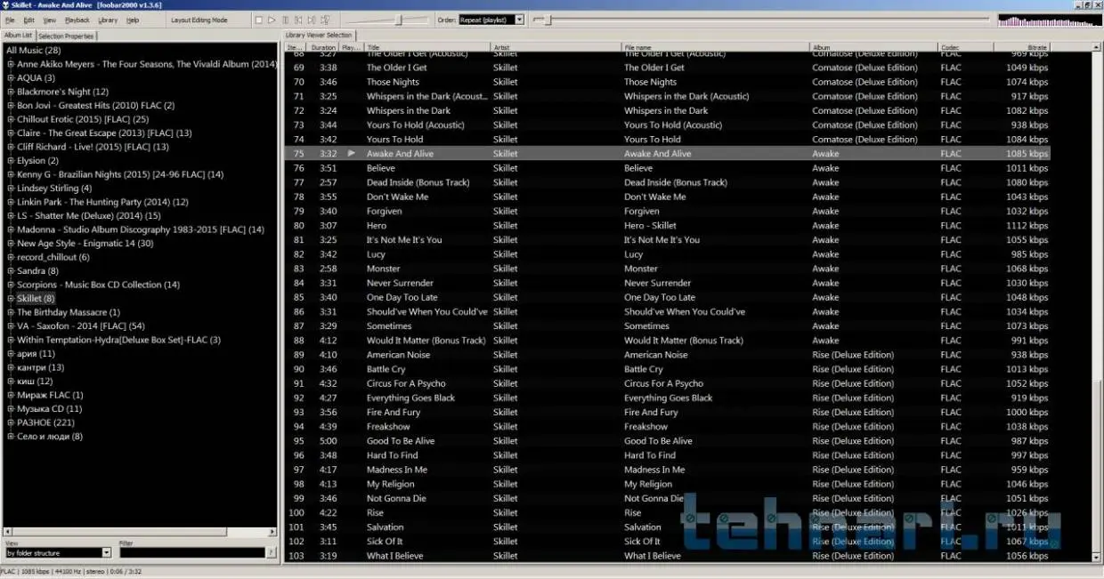

На первых порах фубар показался простеньким и невзрачным, но, разобравшись что к чему, я понял что зря в нем сомневался - плеер обалденный. И самое главное - ничего лишнего и полностью настроить под себя можно.

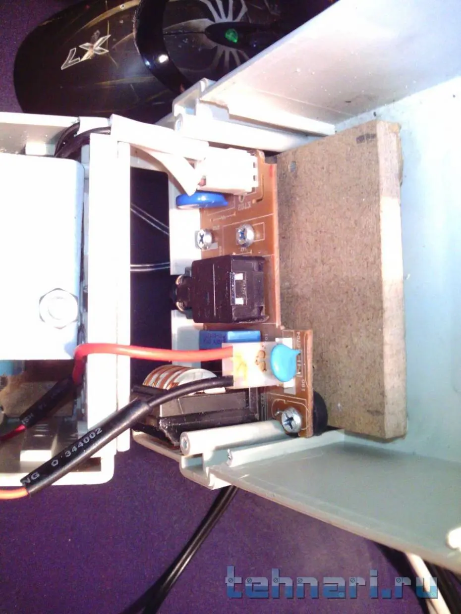

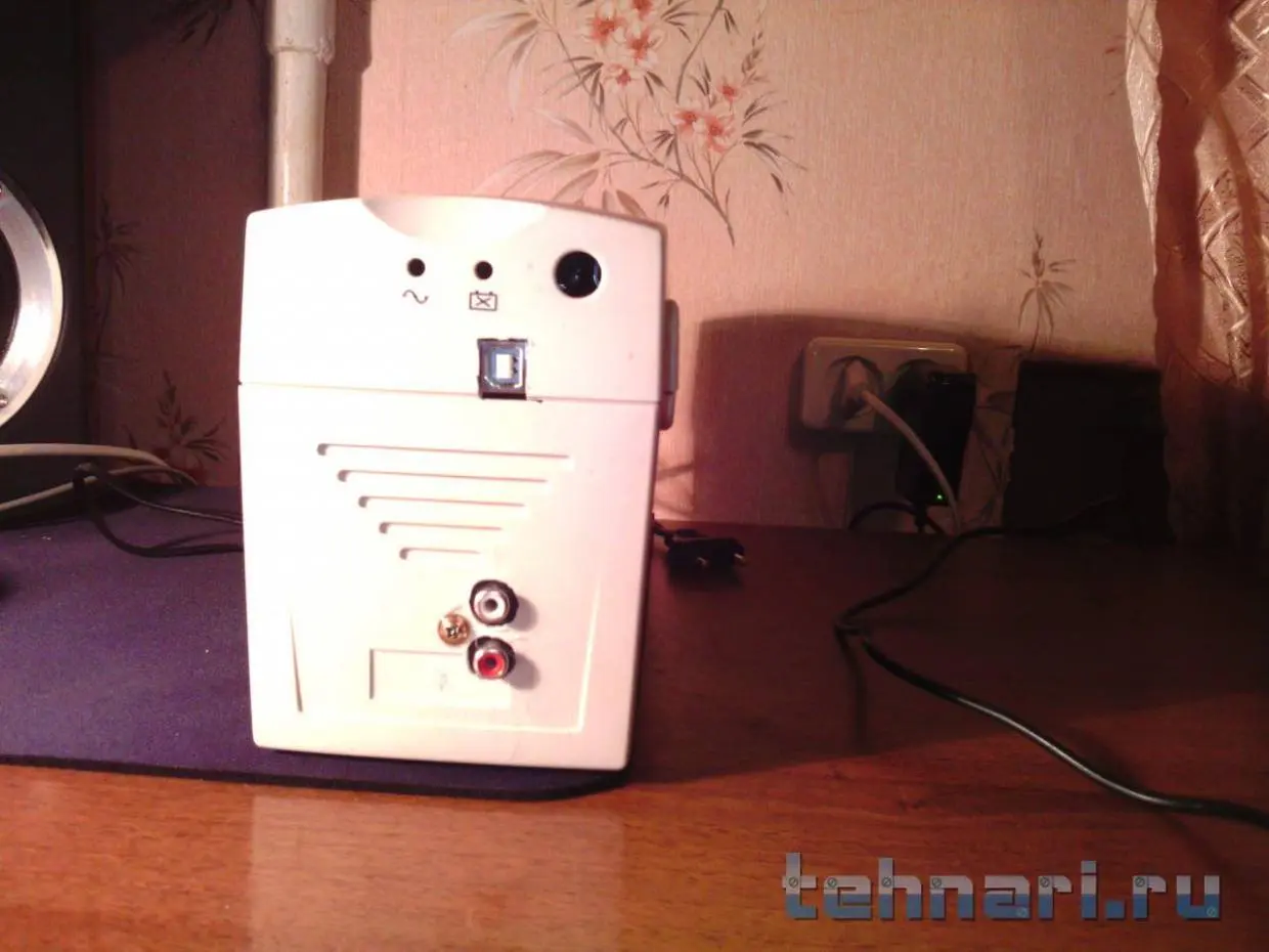

Осталось поселить все это хозяйство в какой то корпусок, а то на тестовой дощечке, как то не комильфо.

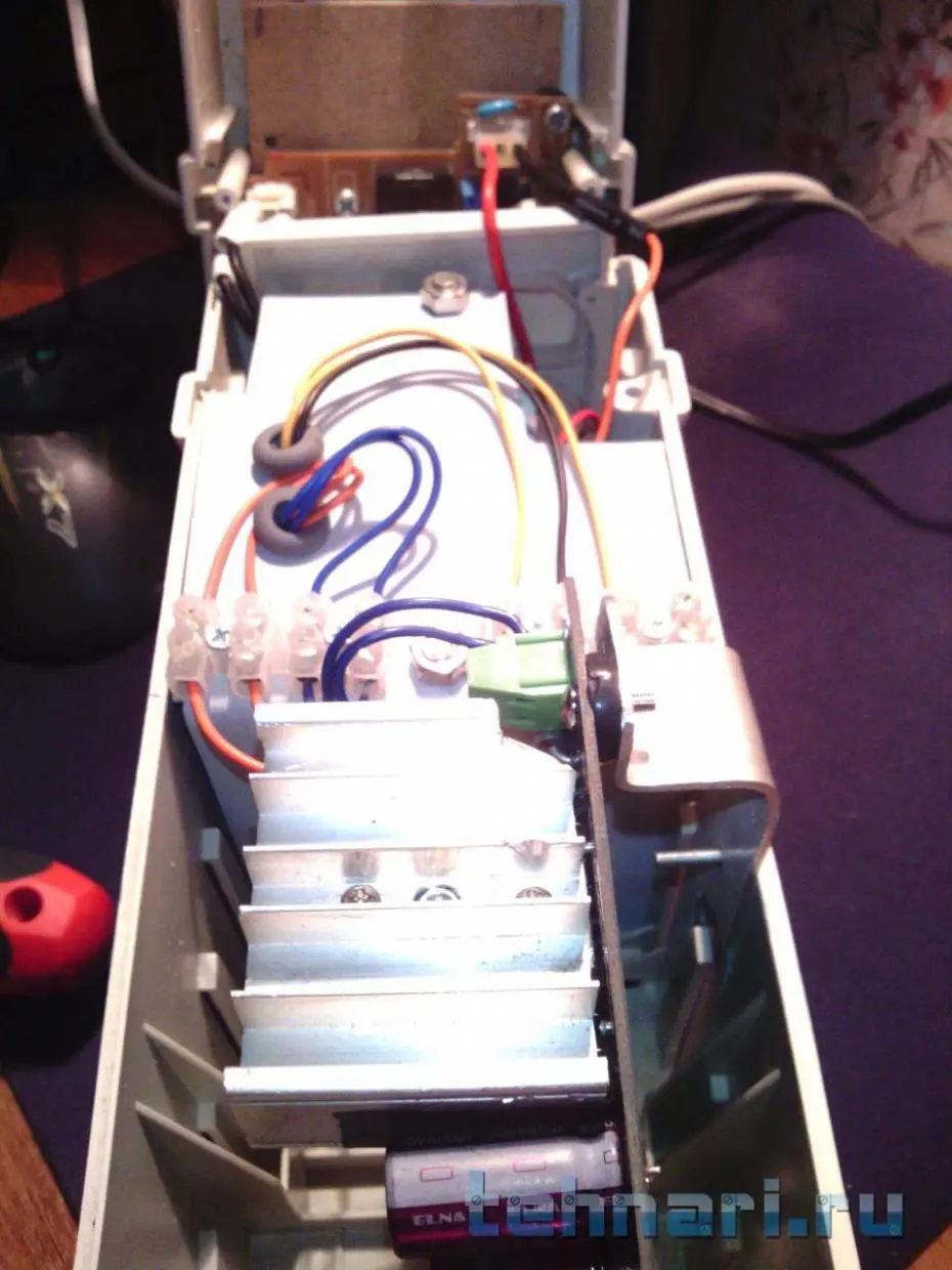

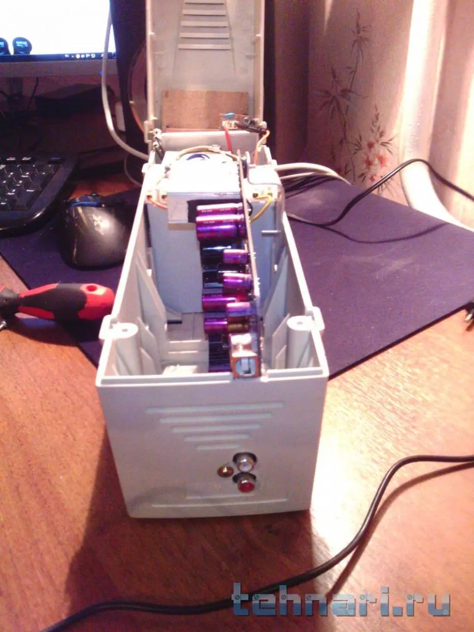

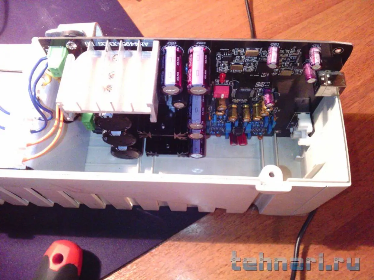

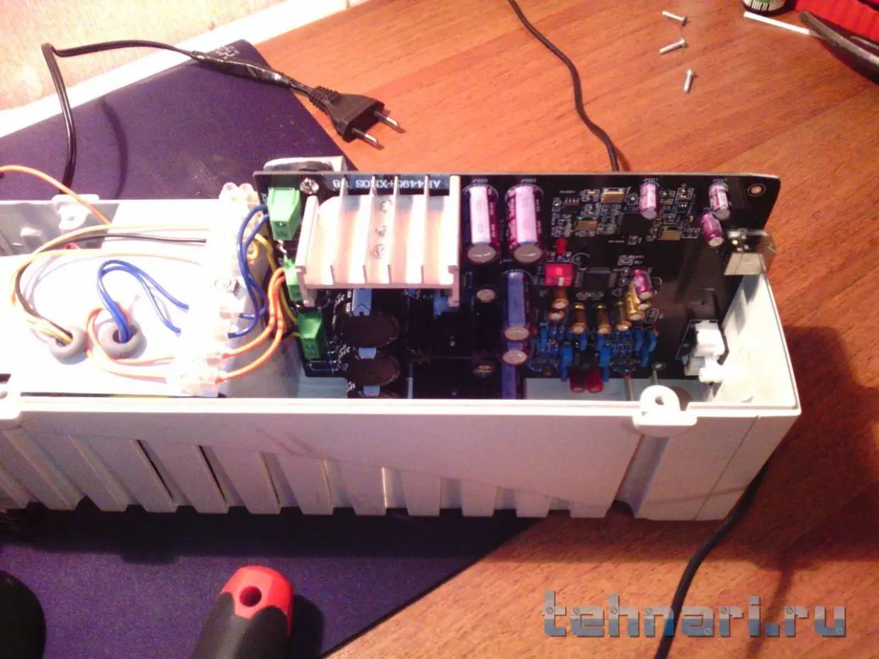

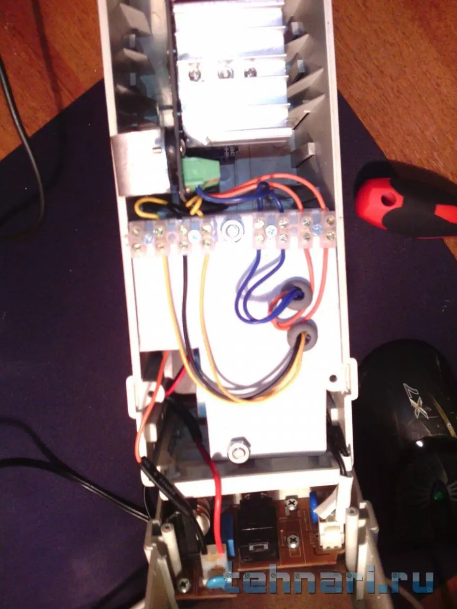

Сегодня прикидывал куда поселить гравицапу, сама плата впритирочку влазила в корпус дисковода, но куда девать транс? Делать отдельным блоком в корпусе блока питания компа? И тут в закромах Родины на балконе нашелся корпус от бесперебойника. Прикинул размерчики - тютелька-в тютельку должон встать.
Ну и быстренько все упаковал.
Прикидка прикидками, но на деле борьба велась даже не за сантиметры, каждый миллиметр был использован. Пришлось даже правый верхний угол платы шлифануть - верхняя крышка корпуса чуть дугой идет.
Заодно переделал радиатор на стабе питания, тож в закромах обнаружился, как будто туда и делался. Сзади верхней крышки маленькая платка - LC фильтр по входу, выпиленный из платы от почившего телека.

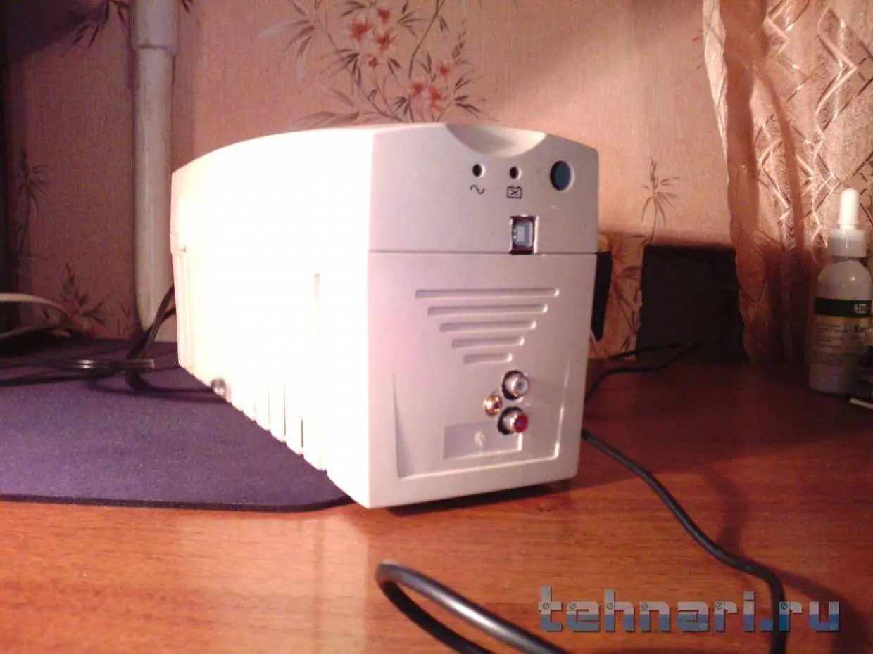

Пусть пока живет здесь, упадет корпусок понарядней- переселю, спецом возиться нет ни времени, ни лишней деньги.
Почему-то на этом форуме большинство презирают аккуратность и эстетику
скорее, желания с возможностями/навыками не совпадают, делают в рамках своих возможностей.
да и может именно ему так нравиться и так было задумано.
Как раз, желания подгоняются под возможности, как технические, так и финансовые. Коробок был нужен больше как защита, чтоб не отломить что нить, таская туда-сюда, да и все вместе - поменьше паутины проводов, штекеров и прочая... Да и времени ушло часов шесть, а не полгода, на обработку люминя, пилочкой для ногтей. Работает и это главное, в стойку не ставить, да ее у меня и нет, а под столом пинаться...
