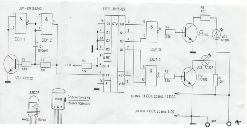

Прошу помощи в разработке печатной платы для этой схемы, так как нужно без перемычек, а у меня их много выходит. Чем поскорее пожалуйста
    27.6 KB · Просмотры: 201
Перед тем как разводить ПП, было бы неплохо оптимизировать схему.
Первый важный вопрос: чем вызвано использование логики ТТЛ? Почему бы не использовать КМОП? Например, счетчик с дешифратором К176ИЕ8 (К561ИЕ8). На низких частотах она более экономична в плане электропитания.
Вопрос номер два: зачем был использован двоичный реверсивный счетчик с возможностью предустановки К155ИЕ7? Это достаточно редкая и дорогая микросхема, а используется как обычный счетчик. Это нецелесообразное его использование! Не легче ли использовать более распространенный К155ИЕ5?
я чесно говоря в этом не разбираюсь. просто мне дали схему, что б я сделал, но у меня выходят 2 перемычки, хотя мне сказали, что можно и без них.Вот я и озадачился раде интереса.
