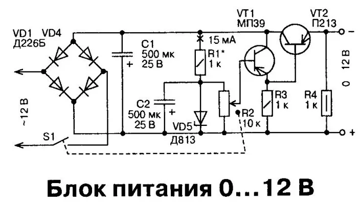

вот нашел схемку регулируемый блок питания от 0-12 вольт
может кому пригодится схемка :tired:

Господи, где Вы его откопали? Делал такой лет 35 назад. Очень прост и надежен. Кстати, если транзисторы заменить на современные то максимальный ток можно повысить в несколько раз
я по началу подумал, что стабилитрон не правильно нарисован а оказывается схема нарисована через жжжжж.....пу.:tehnari_ru_098: но в целом не стоит заморачиваться, лучше схемку по современней поискать благо их валом.

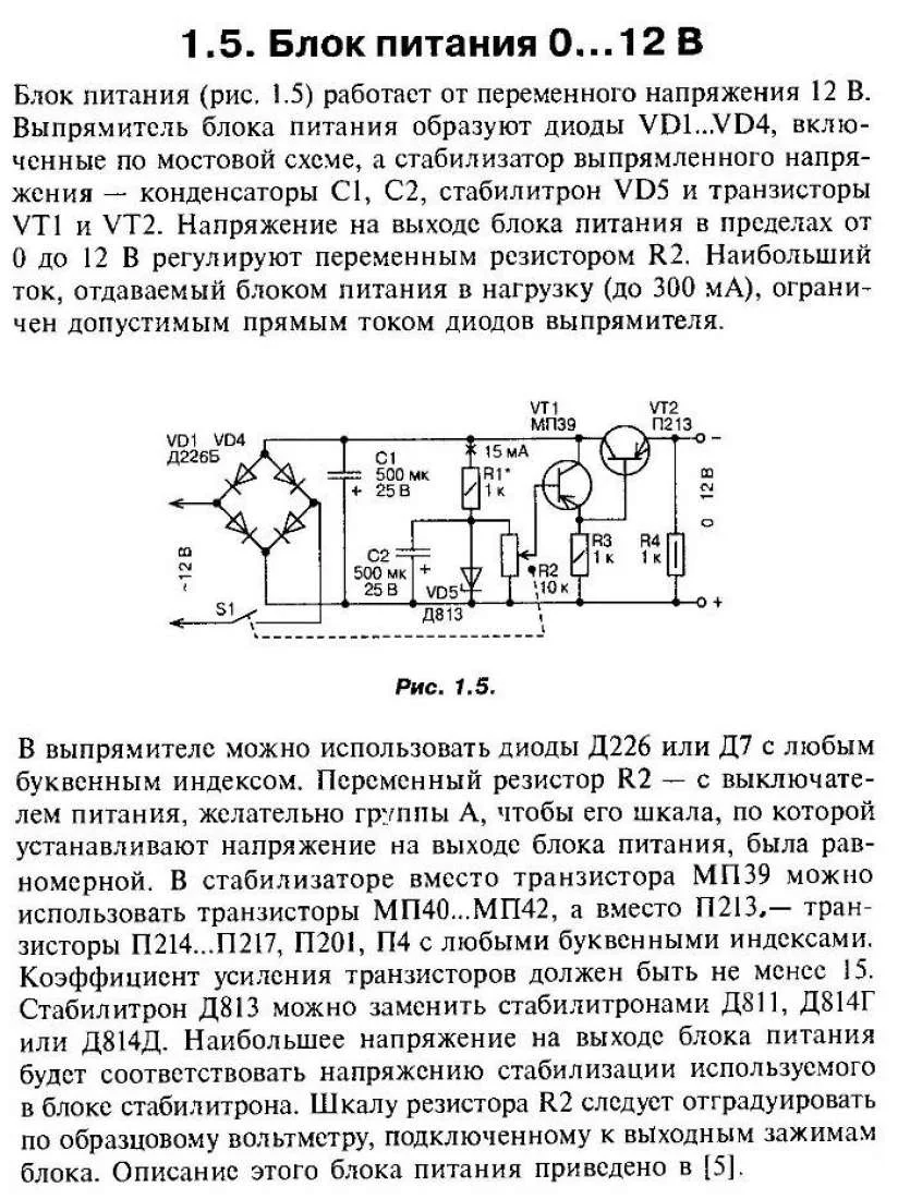

схема взята из журнала а.п семьяна 500 схем для радиолюбителя (источники питания )
Подозреваю, что Семьян "позаимствовал" схему из книги Борисова, скромно умолчав об источнике.
Все эти "500 схем", ни что иное как чистой воды плагиат.

У меня есть другое предложение - открыть Вам таинственную микросхему линейного регулируемого стабилизатора напряжения LM317T (в отечественном варианте - КРЕН12).
