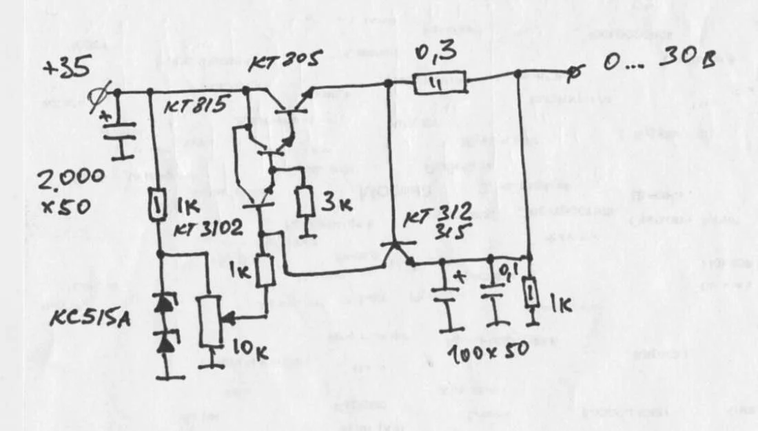

Вот законченная схема стабилизатора + , с защитой от КЗ в нагрузке. Схема 100% рабочая и очень простая к повторению. На оригинальность не претендует. Вместо КТ 805 можно поставить КТ 819. Вместо КТ 815 - КТ 807, 801, 602. Вместо КТ 3102 - КТ 315, 312. Извиняюся за корявенький рисуночек. :tehnari_ru_707:

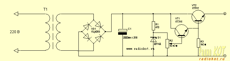

Собирал по схеме которая выложена на радио коте с первого раза заработала правда на ней по кз защиты нет
Вот она использовал следующие детали кт315Г
Кт817(букву непомню маркировка торец зеленый у него)
мост кц402

Ноль как получается? Да очень просто : когда движок переменника на земле ( нижнее по схеме положение ) то вот вам и ноль! А разве нет?
