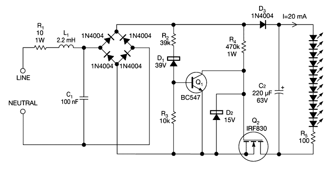

Я собирал подобную схемку... Драйвер для светодиодной лампы. Принцип действия схожий. Там полевик открытый пока уровень сетевого напряжения не достигнет например 30 В (в начале полупериода) и в этот момент происходит заряд конденсатора и лампа светится. Потом полевик закрывается и лампа работает на заряде конденсатора. Потом полевик в конце полупериода опять открывается и закроется в начале следуещего.
Плюс подобной схемы в том что коммутация нагрузке происходит при низком напряжении (от 0,0 до 30 В к примеру). В эту схему я добавлял переменный резистор и величина напряжения на нагрузке изменялась. Так что идея уже не новая, а схема работает "как часики"...
