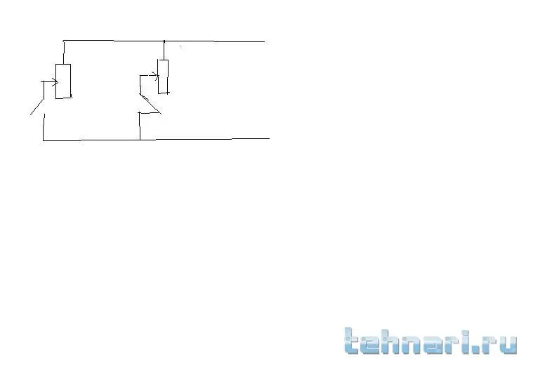

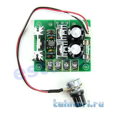

имеется вот такой регулятор мощности от 0-12в,вопрос можно ли через реле подключить второй переменный резистор. т.е надо два режима мин мах и быстрый переход между ними через реле нормально замкнутое возможно это осуществить?
В принципе можно. Но! Нужно оценить что произойдет со стабилизатором и с потребителем в тот момент, когда одно сопротивление уже отключилось а второе еще не подключилось.. Нужна схема стабилизатора.
вот ссылка там фото со всех сторон и описание может будет понятней.

Если режимы не будут меняться, то можно просто подобрать два постоянных резистора( взамен переменных). Один из которых будет постоянно включен, а другой подключать через реле.
режимы будут подстраиваться.

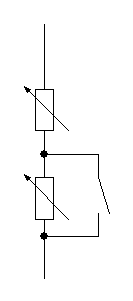

Это решается, например, таким способом:

Есть еще вариант: отрегулировать контакты реле так, чтобы не было разрыва цепи.
А если верхнее стоит на максимуме? И контакт разомкнут?
Не вопрос. Верхний на максимуме, к нему ещё прибавляется сопротивление нижнего. При замкнутом контакте - только верхнее.
Потенциометры следует выбирать так, чтобы общее их сопротивление было близким к сопротивлению штатного. То есть, например, вместо одного 100k поставить два 47k. Или 33k + 68k. Смотря - в каких диапазонах должны находиться минимум и максимум.
Это бесспорно, да. Другие варианты всего штатного диапазона регулировки ( при разомкнутых контактах) не охватят.
А зачем одним из двух регуляторов весь диапазон охватывать? Для этого есть второй! Так же, как в двух-полосной АС: один динамик работает в НЧ, другой - в ВЧ. вместе - дружная семья весь диапазон :)
