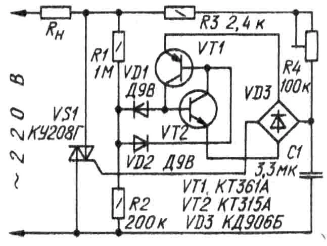

Ребят,такое дело..проверьте правильность схемы...и если есть какие нить замечания)схема от мастеркит"а)
Дима нормальная эта схема, рабочая ... :D
Ды вот чет у меня резистор обугливается)и кстать какой сюда светодиод ставить?!

я знаю,что такие есть,раньше на настольных лампах у меня висел такой рег-р)Но сейчас скок по магазинам не ходил,не видел)над на рынок заскочить)Ну так что насчет схемы?!и какой светодиот?!и почему рез-р на 4,7 обугливается?!
А где он тут 4.7..., и 4.7 чего - коров? ... :D

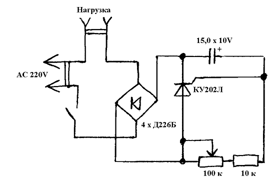

молодым интересно. А если хотишь примудростей, то сразу делай паяльную
станцию с датчиками пентературы. Даже если просто регулятор, то зачем
регулировать температуру с ноля, достаточно включить встречно тиристор
и диод, регулировать от половины и до 220В и все ... :D
