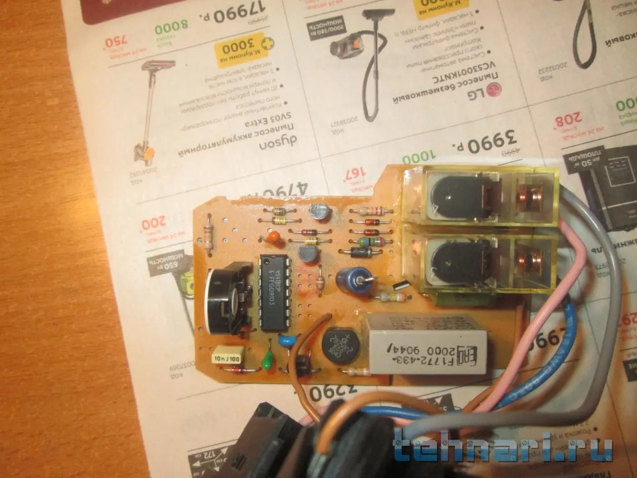

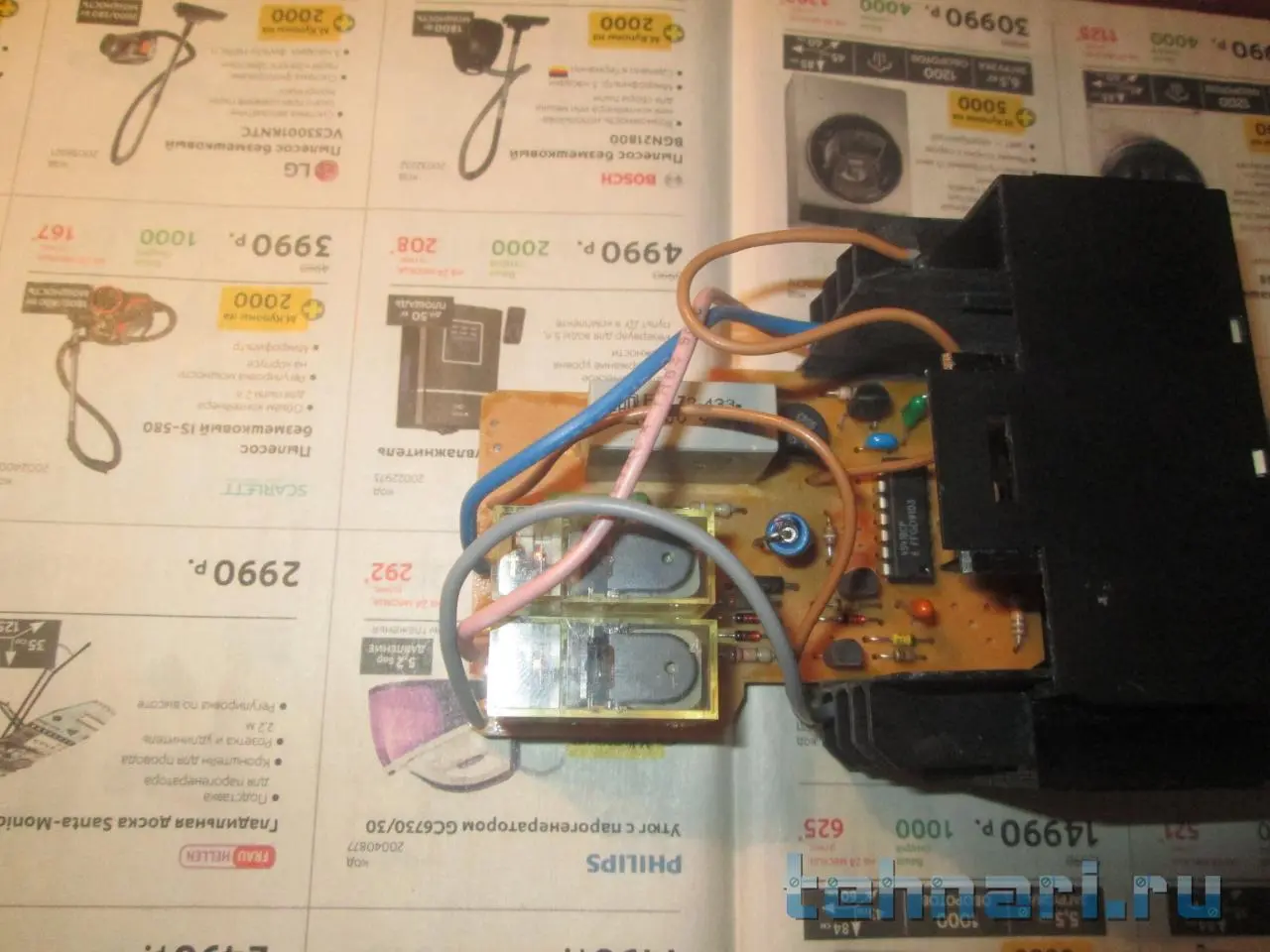

Подскажите, пожалуйста. Сломалось реле , в чём может быть причина . Может у кого-то есть паспорт прибора или схема?
Откройте его хотя бы для начала и произведите внешний осмотр. И фото нам в студию!
фото фото фото
фото фото фото
    57.6 KB · Просмотры: 212
    71.3 KB · Просмотры: 207
А и что было сделано для выявления причины поломки!?
Диод я прозвнил, как проверить михросхему?
Хватит звонить, я вас спрашивал про напряжение на диодном мосту и замеры напряжения на микросхеме относительно минуса питания?
Подскажите, пожалуйста, как это сделать ?
Подскажите, пожалуйста,как проверить напряжение на диодном мосту и ножках микросхемы?
А как и чем вы" прозванивали"?
как это сделать
При подключенном к сети реле замерить напряжение на ножках 7 (-) и 14 (+). Замерить и записать напряжения на других ножках относительно ножки 7. Если напряжения между 7 и 14 отсутствует - проверить цепь питания микросхемы.
