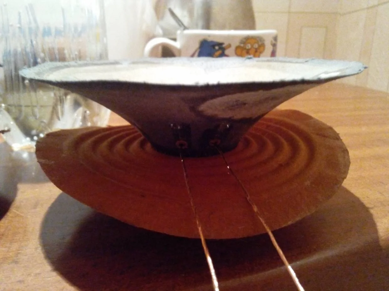

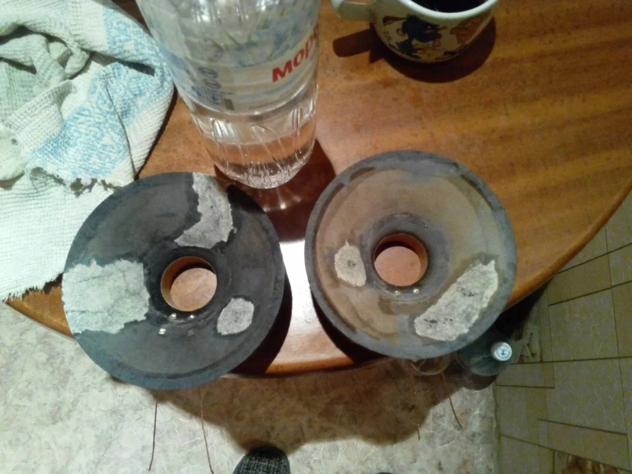

ну немного напишу что было проделано за эти 2 дня:
т.к. дифузоры порванные были, решино было их проклеить туалетной бумагой с помощью клея ПВА в один слой с двух сторон.Вид до
вид поклейки туалетной бумаги
после высыхания клея,отрываем все не нужное и обрабатываем нождаком(финальный наждак использовать лучше затирочный который используется при покраске авто)
так же были поменяны поводки(были взяты из щетки ДПТ-по совету Лёха!)
вот фото щетки
и вот собственно припаянные поводки
и были поменяны заклепки поводков,т.к. старые раскрошились при демонтаже,новые сам вырезал из тонкого листа аллюминия
при поклейке подвесом.удален старый клей с помощью ацетона и наждака,на фото виден клей,думаю после установки колпака и покраске его видно не будет.и также на этом фото видно ремонт колпаков(метод что и поклейка дифузора.
критикуйте!!!будет интересно где что не так сделал:tehnari_ru_942:
да легко! :D
Клеить бумагу нужно было с тыльной стороны, а с лицевой аккуратно, точно, подогнать места разрыва и промазать клеем, тогда не так "ужасно" выглядел бы динамик (это чисто эстетический аспект, на производительность не влияет) :)
