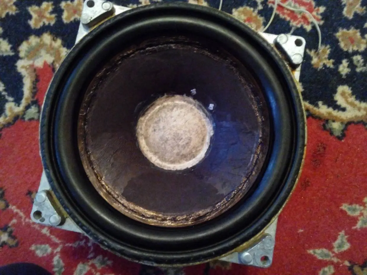

Клеить бумагу нужно было с тыльной стороны, а с лицевой аккуратно, точно, подогнать места разрыва и промазать клеем, тогда не так "ужасно" выглядел бы динамик (это чисто эстетический аспект, на производительность не влияет)![]()
Ну а теперь можешь пойти вот таким путём: http://www.tehnari.ru/f142/t92671/index2.html#post1001000 (отмывку туши можешь пропустить, и перейти сразу к покраске)![]()
хорошо учтуты когда будешь в конце поводки припаивать,немного их раскрути,чтобы они плотно не были скручены.
в общем сделал я эти дины,с виду полное гггг получилось(фото попозже выложу),а на работоспособность нормально,проверял через прогу(задавал частоту от 0 до 50 гц нигде катушка не цепляеет)
ремонтировать просто,а внешний вид предать еще проще.
от 32Гц до 1000Гц (или до 5000Гц паспортный потолок) прогонять надо, не работает 35ГДН-1 на нижнем диапазоне суббаса, не его это стихия..задавал частоту от 0 до 50 гц нигде катушка не цепляеет

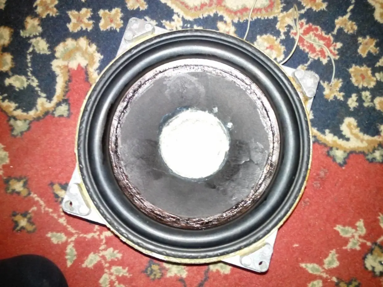

Подвес ужасно приклеен (в плане излишков клея, ну очень много) надо аккуратно удалять лишний клей, на самом диффузоре аккуратно подтереть клей нулёвкой (наждачкой) затем покрасить гуашью чёрной тонким слоем. После этого поверхность диффузора станет матовой, и можно "подтонировать" краской от струйного принтера... (это лично моя мысль, может кто-то предложит более эффективное средство.)есть какие нибудь предложения как навести марофет?
на этом моменте можно поподробней,чем и как??надо аккуратно удалять лишний клей
Лезвие, ватка, спирт.... Только очень аккуратно всё делать, чтобы не порезать диффузор/подвес...на этом моменте можно поподробней,чем и как??
диффузор можно "загрунтовать" разведенным клеем типа БФ-2.после высыхания мелкой наждачкой пройтись по дифу и убрать все ошметки и снова "загрунтовать"
после этого можно спокойно красить и должно получиться все ровно и аккуратно.
клей с оконтовки подвеса убрать растворителем. по мне лучше отклеить подвес и по новой приклеить после марафета.
Вот это не есть хорошо, при номинальной мощности большой риск что диффузор "сломается", надо бы усилить диффузор в этом слабом месте...теперь в месте приклеивания подвеса, дифузор тонкий и мягкий
