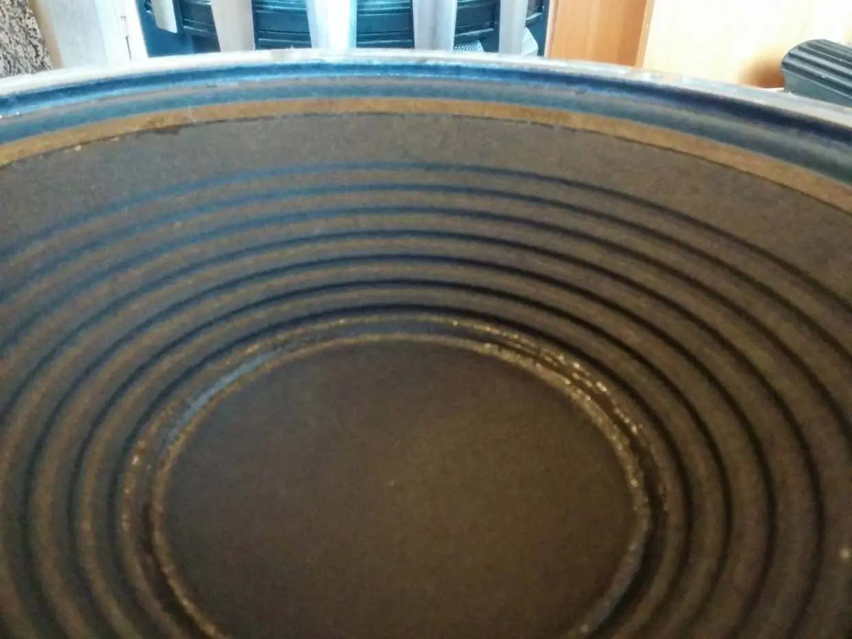

Я немного занимаюсь восстановлением и ремонтом динамиков. Для идеального цвета я пропитываю диффузор жиденьким раствором ПВА, потом после высыхания один слой суперлегкой краски для замши в балончике. Результат идеальный. Восстановленные мною 75 гдн на 12дюймов фото ниже. Цвет идеально ровный. Шрамов почти не видать.
И на сколько уплывают ТС? :)
Может всё таки 100ГДН? :)
Динамики именно 75гдн 8ом! Только модель не помню, бирка стерлась совсем(кажется 75гдн 1-5). Когда динамики хотят выбросить, а я им даю новую жизьнь, то тут уже не до родных параметров тс. После высыхания краска совсем ничего не весит, а пва очень жидко разбавляю и весу прибавляется всего пол грамма. Проверял на листе бумаги и весах. В этом и есть плюс краски для замши и цвет как родной.
Не 75гд? Так то они действительно больше на 100гдн похожи :) Магнитная система из сколько колец?
WOLF Project: Т/С уплывут на ту величину, на которую увеличится масса подвижки. Вряд ли сравнится даже с расбросом заводских параметров.
Магнит 1 и довольно маленький. На заводской этикетке было именно 75гдн. Диаметр 33см. Динамики были проткнутые и катушки шкрябыли по магниту. Год выпуска 98. Восстановил до полной пригодности. Осталось только раму в надлежащий вид привести.

Да главное только не забывать что такой метод покраски только для НЧ подходит, т.к. на ШП и СЧ из-за ужесточения диффа может звук измениться не в лучшую сторону :)
это либо самопальная сборка, либо (я склонен именно к этому) это 100ГДН, т.к. 75ГДН это 10дюймов. :)
Да главное только не забывать что такой метод покраски только для НЧ подходит, т.к. на ШП и СЧ из-за ужесточения диффа может звук измениться не в лучшую сторону :)это либо самопальная сборка, либо (я склонен именно к этому) это 100ГДН, т.к. 75ГДН это 10дюймов. :)
Все верно. Лезть в конструкцию шириков/сч крайне опасно в плане сохранения ачх.
Что же динамика касательно...были 75гдн, что то типа 30гд, 12", просто давно очень держал их в руках, забыл. Потому и спросил про магнит, на 100гдн он из трех колец набран был. Благо, дома такие остались, все еще рабочие, пусть давно уже и с неродными катушками, подвесами и шайбами :tehnari_ru_942:
