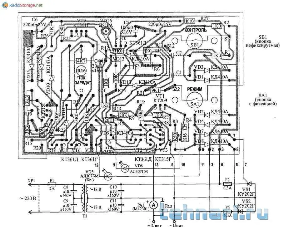

Ребята не пинайте сильно , прошу помочь отремонтировать зарядное устройство Электроника УЗС-12-6,3 .
Небольшими знаниями в электронике владею, но вот не могу найти неисправности в этой зарядке.
Скрины
внешний вид, схема и обратная сторона платы.
Мне это ЗУ отдали уже в не рабочем состоянии. Отработала у человека лет 10, но сгорела. Когда я её вскрыл то сразу обнаружил что вторичная обмотка сгорела.
Решил сменить трансформатор сняв его с другого ЗУ - Бархат. Трансформатор такой же - вторичная обмотка выдает ~36v, со среднего вывода вторичной обмотки ~18v.
Когда включил в сеть первый раз (не подъсоединяя к аккумулятору - ЗУ по инструкции начинает зарядку только после подсоединения к аккумулятору) то увидел что не горит светодиод "Сеть" vd5.
Проверил предохранители (3-шт) сети и защиты тиристоров.
Отключил , и от греха проверил все транзиторы, диоды(выпаивал) - заменил пару кт-361 - были пробои КЭ - заменил аналогом BC556.
Проверил тиристоры отпаяв от схемы ,подав 12v на КА и батарейкой 1,5v на управляющий электрод(УЭ) - все в порядке они рабочие и лампочка загоралась при подаче питания на УЭ.
Прозвонил не выпаивая все резисторы на обрыв(потемневших и явно горелых визуально не обнаружил).
Заменил все (4 шт.) электролитов - так как думал что они вполне могли от старости загнуться.
Визуально проверил дорожки на плате - всё в порядке.
Светодиод "Сеть" АЛ307БМ конечно не нашел и подключил светодиод для подсветки приборов панели в автомобиле.
Включил в ЗУ в сеть - светодиод "Сеть" загорелся как и положено, подключил ЗУ к аккумулятору , но зарядка не завелась. Она не реагирует на кнопку "Контроль" , не реагирует на переключение режимов зарядки.
Молчит как рыба об лёд :(
При подъсоединении на клему аккумулятора проскакивает не большая искра и амперметр пытается отклонить стрелку но это на долю секунды.
Проверил еще раз все транзисторы - они были в исправности.
Прошу направить на правильный путь начала диагностики по этапу чтобы найти неисправность.

Как ведёт себя амперметр?. при "руч" он должен регулироваться, при "авт", должен работать, как бы (импульсом), если ничего не происходит проверяем стабилитроны, и транзистор VT2, и диод VD9..., потом пишем как дела...
Проверил VD2, VD4, VD9 и VT2 - вроде все в рабочие.
Проверил VT2 - рабочий.
Пропаял соединения всех диодов и транзистров и к удивлению получил кой какой результат. При включении ЗУ в сеть и подключении лампочки(12v21вт) на контакты для зарядки - тишина и при переключении режимов тишина, но при нажатии на кнопку амперметра(в любом режиме) лампа загорается и слышно как транс работает , прибор показывает 2,5А , горит светодиод зарядки. Но при отпускании кнопки(она без фиксации) все прекращается.

При подключении к аккумулятору 80ач сразу идет зарядка 13А , при переключение режимов ни чего не происходит, на регулятор тоже не реагирует.
Проверяйте цепь последовательно...VT6, VT5, VT4, VT3. VT1...
Можно выпаять VT4, и в ручном режиме, и щупы мультиметра на резистор R12, и проверить регулировку...

Восстановил работоспособность ЗУ ). Стал проверять цепь VT6, VT5 и обнаружил что вместо КТ361(VT5) кем-то был впаян КТ315. Заменил его ВС556 и ЗУ заработало и в ручном режиме и в автоматическом.
Огромное спасибо что помогли :)
Чтобы не открывать новую тему, решил добавить здесь. Попросили меня восстановить вышеописанное ЗУ. После неудачных попыток обнаружил принципиальные (не проектные) ошибки в рисунках, изложенных на первой странице данной темы. На рисунке монтажной платы перепутано подключение соединительных проводов к печатной плате 9 и 6. Их следует поменять местами. Данная ошибка "перешла" и на рисунок принципиальной схеме. Рекомендую обратить на это внимание.
Во вложение привожу упрощённый и понятный вариант подобной схемы, ей удобно руководствоваться при ремонте. Амплитудный размах ГЛИН,а (пилы) у меня получился не 4,7 V, а ровно 3 V (по осциллограмме).
