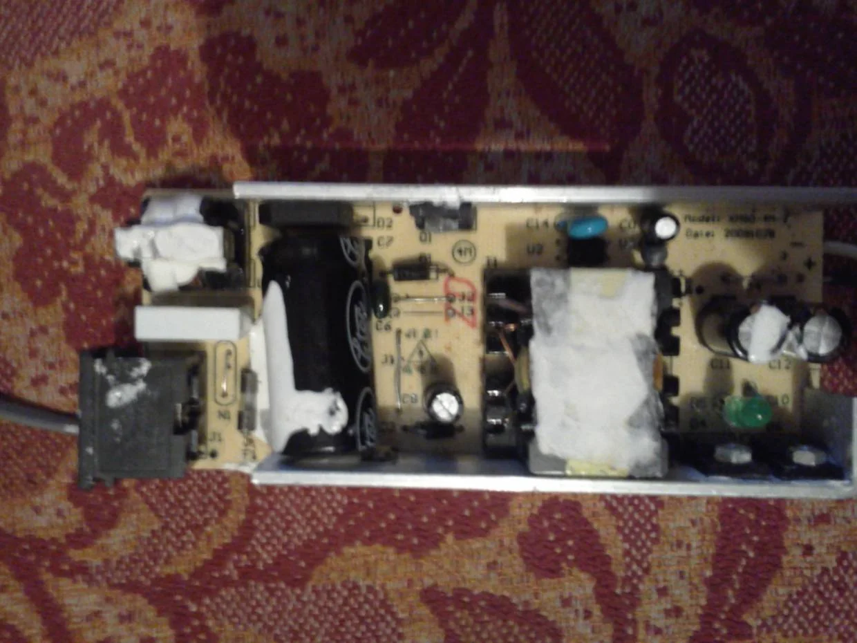

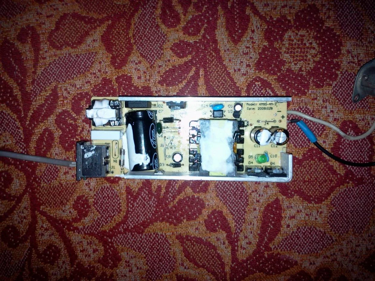

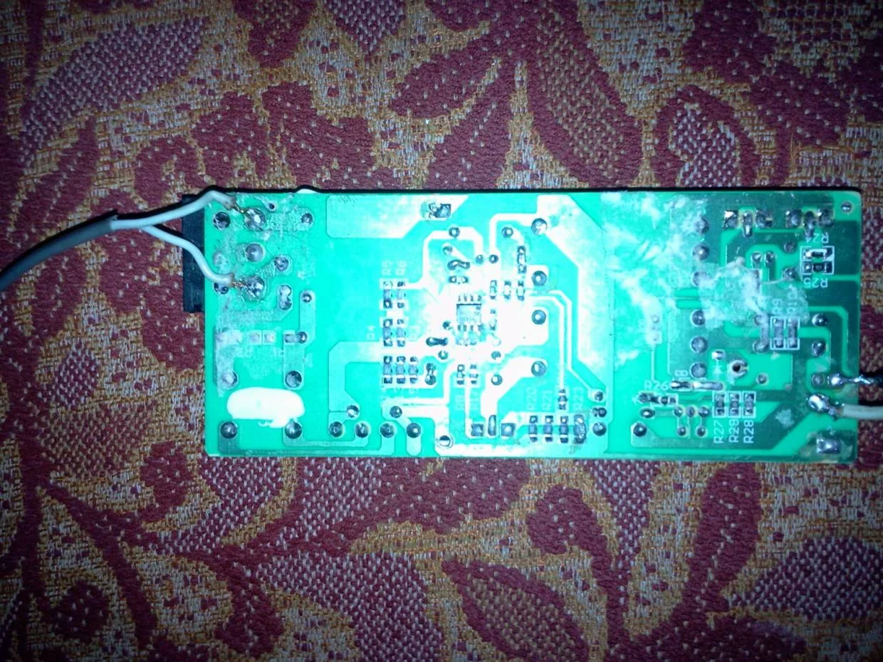

Есть вот такой вот блок питания на 100 вт. Когда к нему подключаешь нагрузку, то он как-то своеобразно "стрекочит" с определённой частотой и выдаёт всего лишь 13 вольт. Деталей там вроде минимум. Что может быть не так?

"стрекочит" обычно при старт-стопном режиме работы. Чаще всего такое связано с КЗ на выходе. Проверь выходные диодные сборки.

Нужно проверить силовой источник питания и питание ШИМ контроллера, обратную связь. Осциллограф очень поможет.
Диодную сборку менял, ничего не изменилось. Осцилографа к сожалению нет.
А как проверить напряжение питания шим контроллера?
Здесь кстати схема даже не полумостовая, в инверторе один транзистор и микросхемка с 4мя ножками и всё.

А что за нагрузку подключаешь? Большой конденсатор на 400В, который лежит, попробуй поменять.

Точно, на микре 8 ножек, написано на ней 38438, ниже EZ108, конденсатор в ее питании 50 в 47мкф. В нагрузку вешал авто лампу на 24 вольта.

На 400 вольтовом электролите напряжение 285 вольт, на 50 вольтовом 7.5 вольт.
Что делать, менять их?
Замени С8.

Итак заменил С8 и С0. В сети 227в, на конденсаторе после моста 297. На С8 7.5. Результат тот же, на выходе 14 вольт. Может в цепи обратной связи что-то не так?
Может дальше продолжим и дожмем вопрос с конденсаторами? ;)
Теперь меняем конденсаторы С11, С12.
Меряйте напряжение до и после замены. Не забывайте его нам писать.
