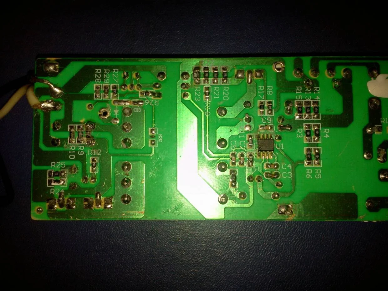

И стабилитрон у меня отсутствует в схеме вообще
Ну если нет стабилитрона, возможно питание организовано через RC цепочку, вот и смотри, через какой резистор идет питание и какой конденсатор стоит в цепи питания. Просто возьми их замени!
Horber замени конденсатор в цепи самопитания тот ,что слева от трансформатора (фото 2 или 3)и ставить обязательно низкоимпедансный !! и жизнь наладится ))
Все электролиты в схеме уже поменены. Вот свежее фото.
Такое ощущение что у китайцев были только одни резисторы на 180к которые они всюду чередуют то параллельно то последовательно для получения номинала.

Не знаю конечно, но на вид все смд детали выглядят рабочими...
Может выпаять эти резюки все нахрен и попробовать запитать микру напрямую с выпрямителя через резистор 300к 1вт?
Еще заметил такую штуку, что когда пытаюсь померять их сопротивление, то мультиметр начинает где-то с 60к и в течении 3 минут доходит до 180к.

однажды довелось ремонтировать котловой контроллер, в результате ремонта выявлен смд-резистор, который внешне ничем не отличался от множества там установленных, но был в обрыве при прозвонке тестером. Заинтересовался и Через 12-х кратную лупу смог только визуально обнаружить микротрещину в нем.Так что с упорством можно и проверить их в вашем случае.
А я бы не стал упираться с разглядыванием SMD, а занялся кое-какими измерениями.
Для начала, надо определиться, на сколько подходит схема, предложенная kna72.
На мой взгляд, на очень похожа, но могут быть непринципиальные отличия в схеме оптической ООС и в схеме питания ИМС.
Далее, измеряем напряжение на 7 ноге ИМС (все измерения относительно минуса С1) и на истоке мосфета. Лучше всего это делать осциллографом.
