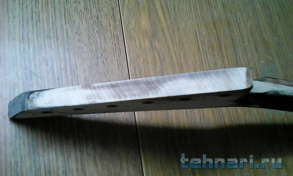

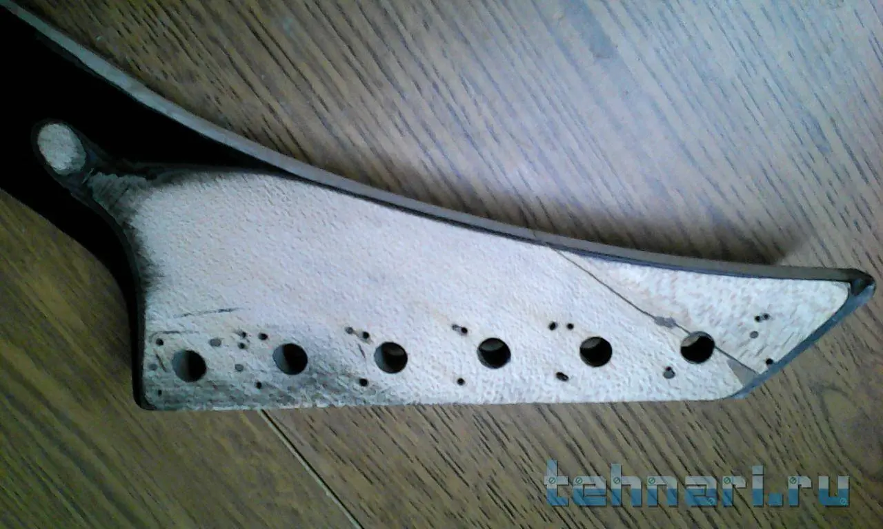

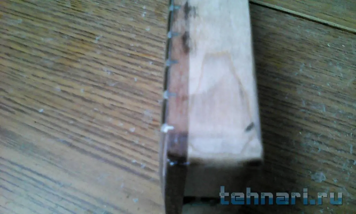

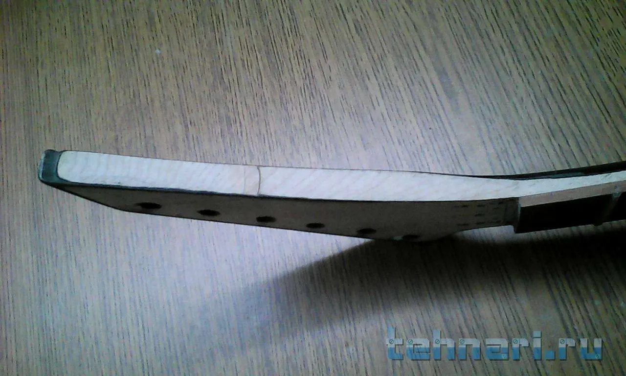

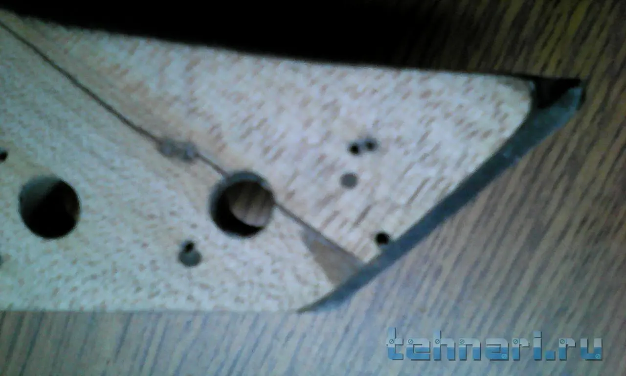

Обточил головку и бока накладки до древесины, чтобы было видно места реставрации.Сделал плоскости плоскими, а углы прямыми.
кончик головки явно не отламывался, но краска была странным образом вспучена. Клювик обклеен каким-то пластиком, его оставил нетронутым.

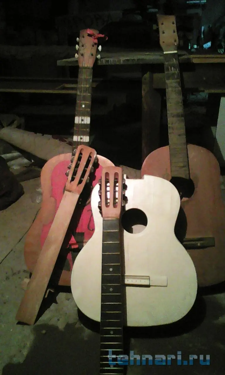

Притащили и сказали:-" ты сможешь!"
Это уже признание!
1. О краске. Ее нужно будет снять только в том случае если будешь крыть инструмент прозрачным или полупрозрачным. Если окрас будет непрозрачный то старая краска будет тебе грунтовкой.
2. Лады снять, легче будет работать.. Очень часто их легче выбить не вверх а в сторону, нужно только изготовить боек формы торца лада. Но осторожно, я встречал лады с гармошкой по юбке, эти только вверх.
3. О трещине. Клинышками слегка (!) расширить, залить клеем, вставить реечку-латку, приблизительно придав ей форму-ширину по трещине. Ширина латки - максимально возможная и саму латку бывает приходится делать из нескольких частей по длине. Стянуть гриф сплошной намоткой шнуром.
4. О клее. ПВА. Есть скрипки-баяны-гитары которые я ремонтировал более 35 лет назад, держаться нормально, этому клею можно доверять.
5. О головке. Трещину расшевелить и заполнить ПВА, стянуть..
6. ПВА можно слегка подкрасить под цвет дерева твоего грифа, я подкрашиваю алкидными..
Удачи тебе, уверен что ничего нового я тебе не сообщил, видно же по твоим работам..

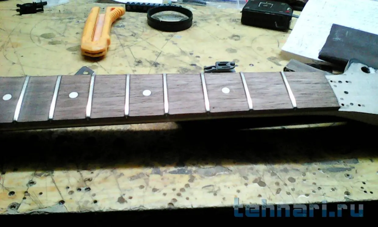

Этого я и опасаюсь. Пороги держат накладку основательно, а если она расщепится при выбивании, то хана. Делов прибавится.

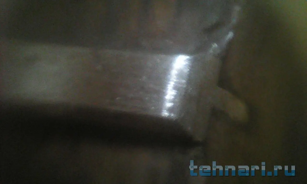

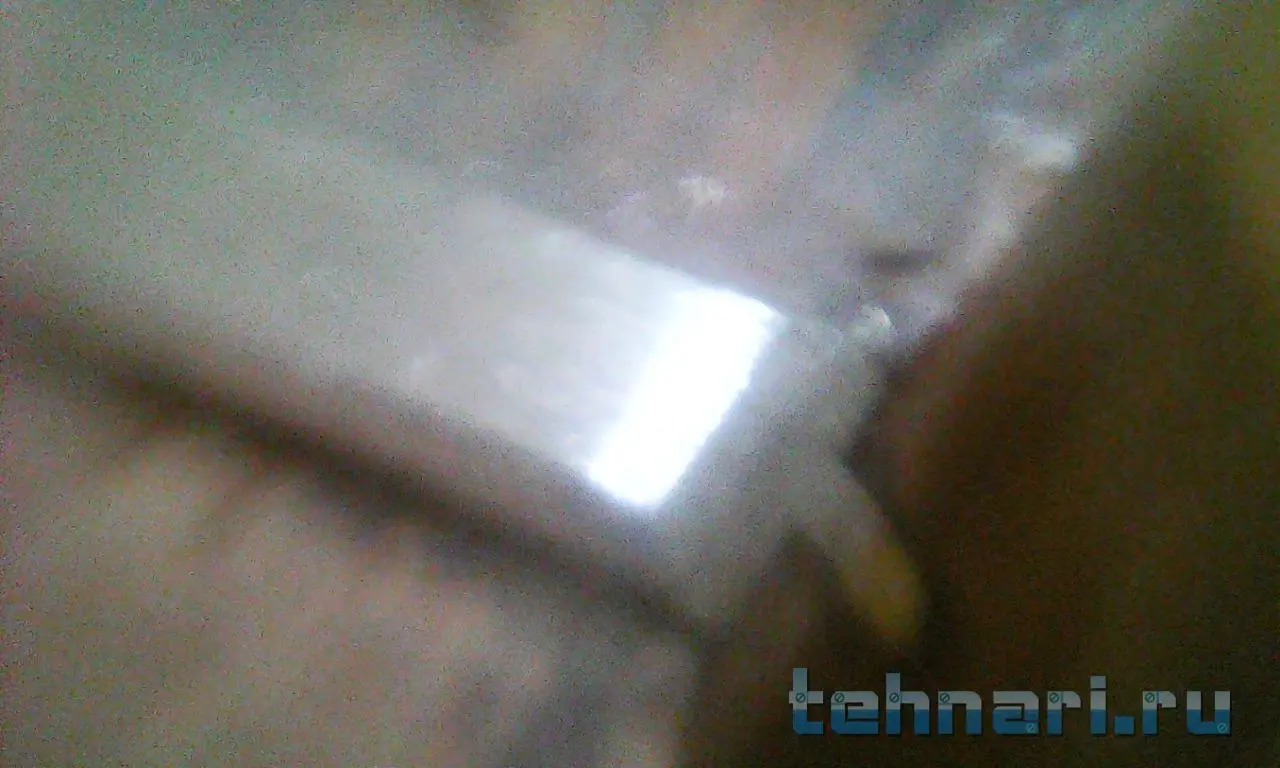

У этих гитар пороги жёлтые, а у Ибанэза белые. Решил пока шлифануть, заодно зашкурить накладку от какого-то лака. Нафига там такой слой лака, впервые вижу.
При шлифовке пороги получились плоские, позже закруглю.
У накладки оч красивый цвет, надо ещё полирнуть.
Судя по последнему фото, шлифовка получается на ура. Убери метки и шлифони все лады, может даже и лады не придется менять дератуть их слегка все вместе ... :)

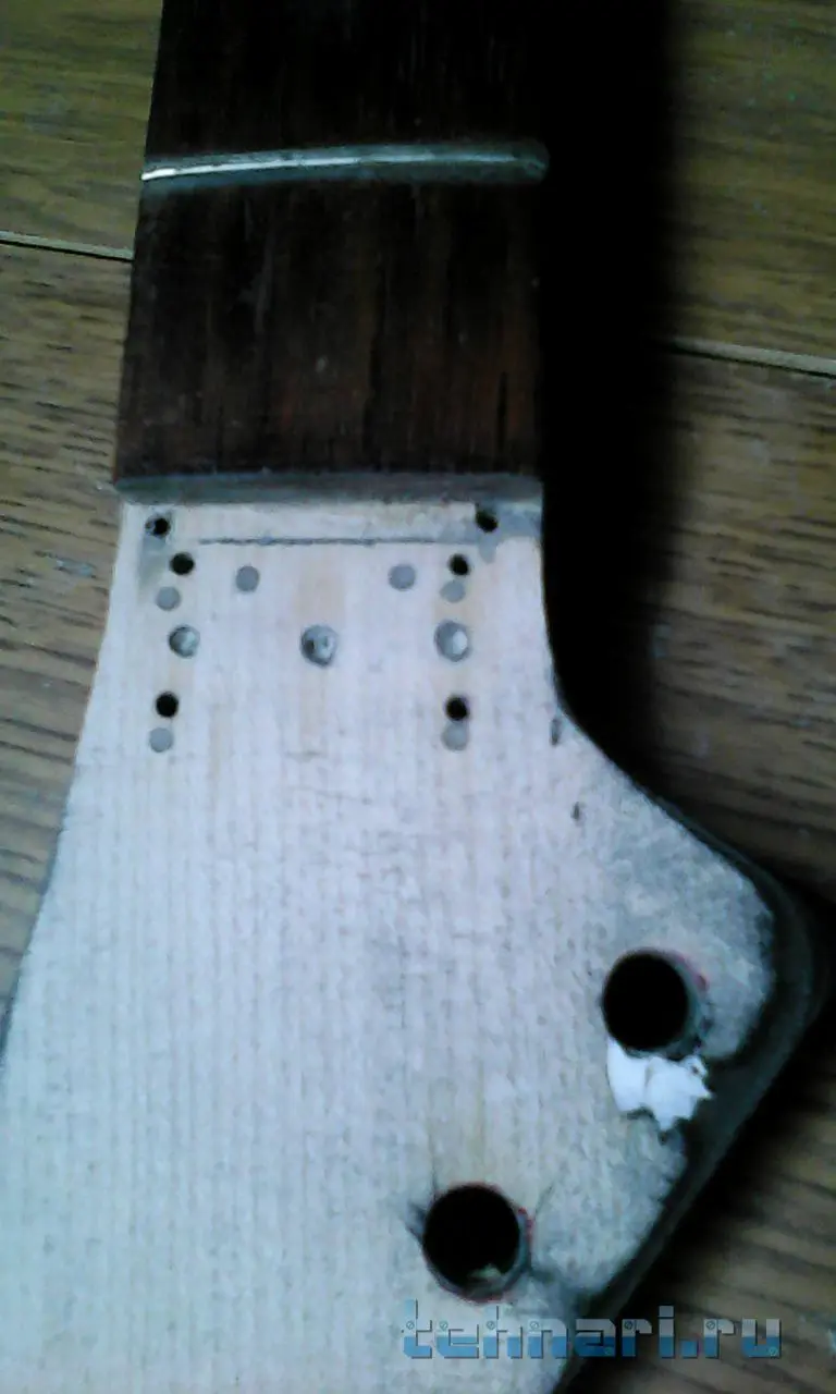

Да не очень-то и пьяная пьянка. Дело в том, что не известно как она ваще звучать будет.По этому сначала обдиру, зачеканю все раздолбанные отверстия, соберу бридж, а с ним ваще засада...А ещё струны стоят нехило.
И если эта куча зазвучит, ну тогда поглядим.

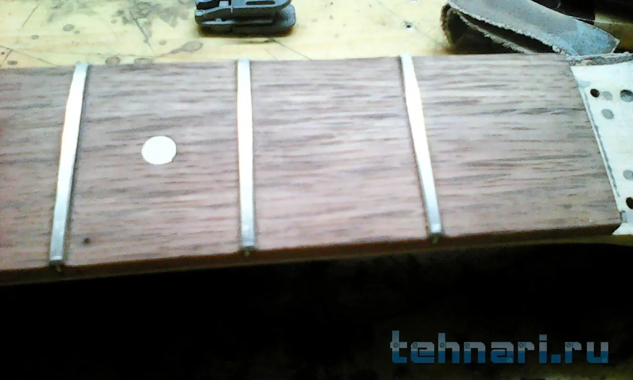

Шлифанул все пороги разом, естественно. А лады вышлифовываю- каждый.

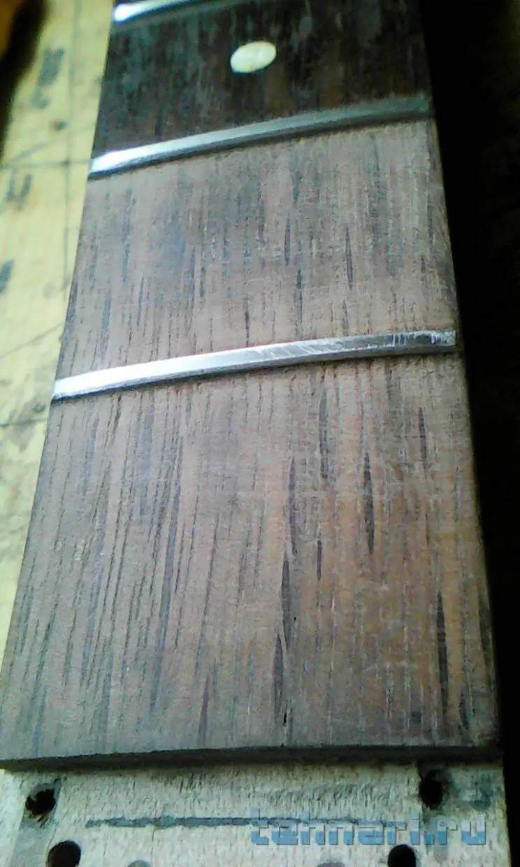

Отциклевал 7 ладов, палисандр(или чё там) аж заблестел. Пропали потовые пятна. Гитара будет меченая, проявилась маленькая родинка на третьем ладу.
На сегодня хватит.
Славик чёто мне на фото первые порожки не понравились очень или это засветка. Такое ощущение, что ты каждый отдельно шкуркой прошелся, отдельно не в коем случае нельзя ... :(

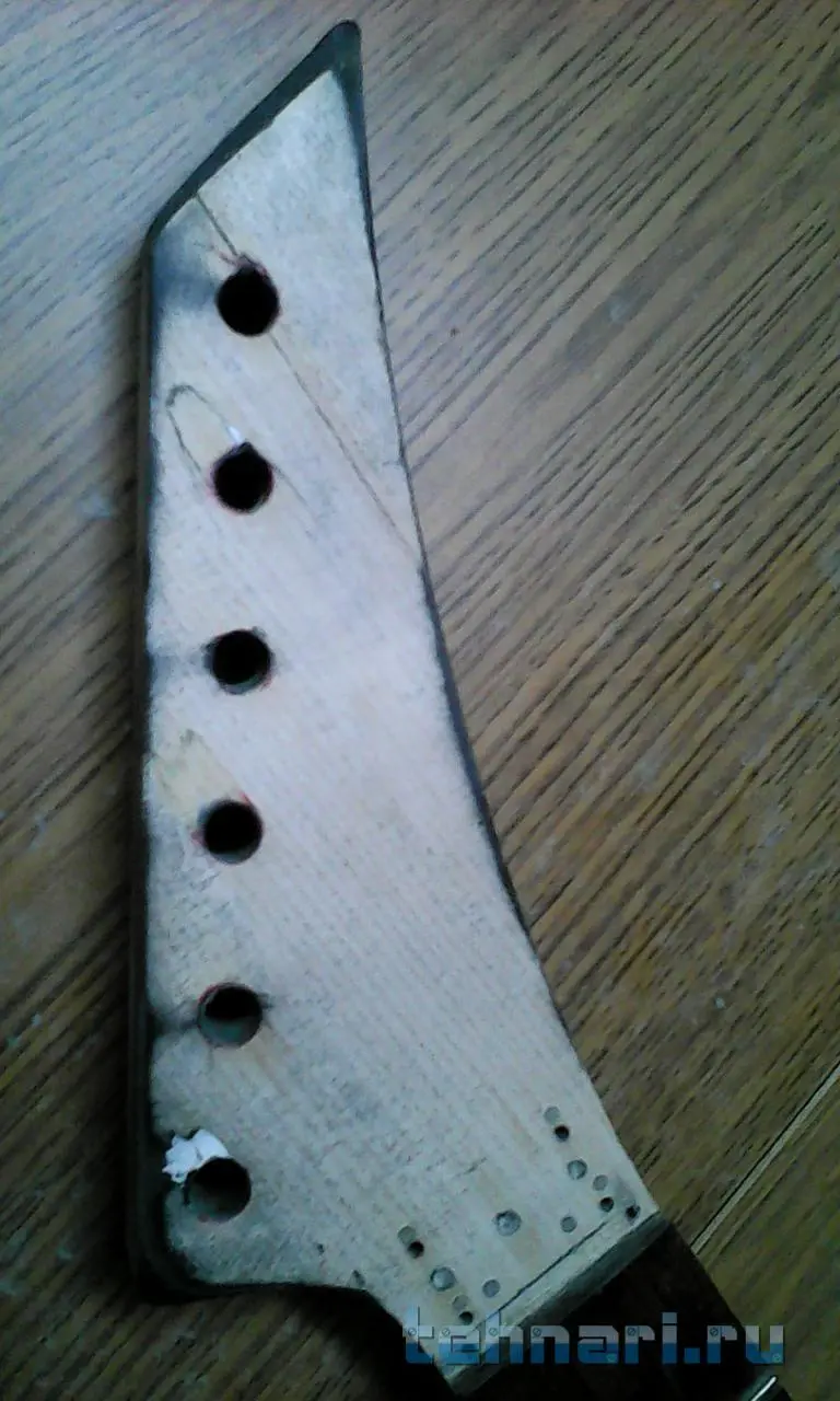

Что у тебя с трещиной на накладке ?... :(
Сама не затянулась.Гы.
там где мне показался сучёк, оказалась пластиковая заплатка и трещина её обогнула. Короче, брак явно заводской.
Я насобирал опилок палисандровых, чтоб трещину зашпаклевать. Думаю Филимонофф одобрит использование эпоксидки, альтернативы для заполнения шва я не знаю.
