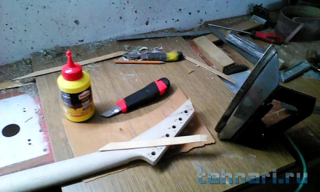

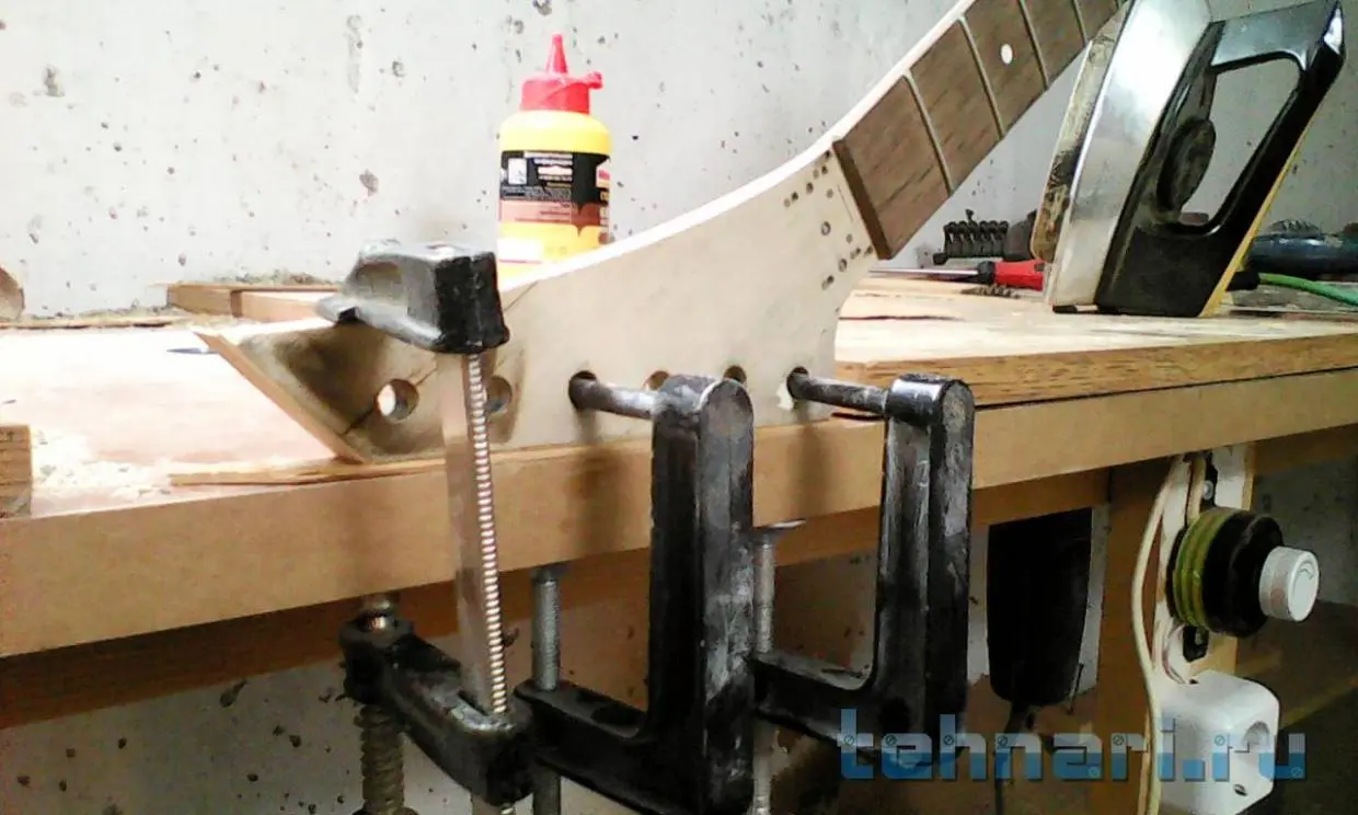

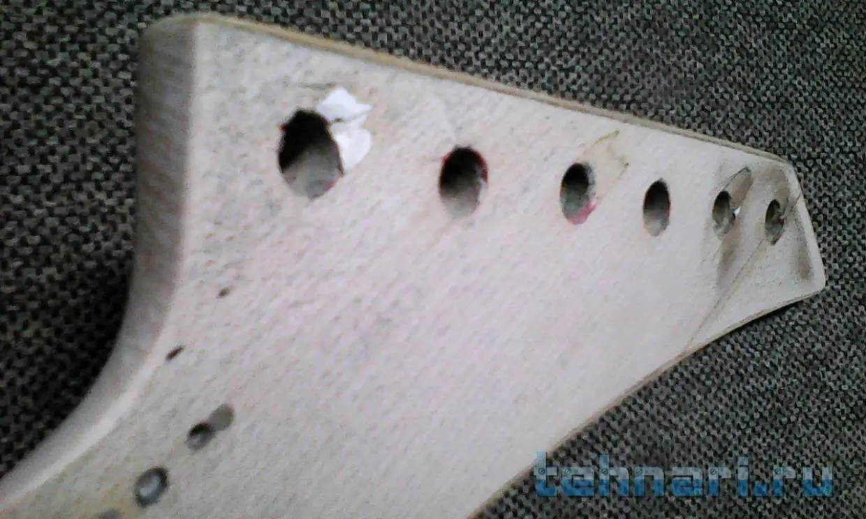

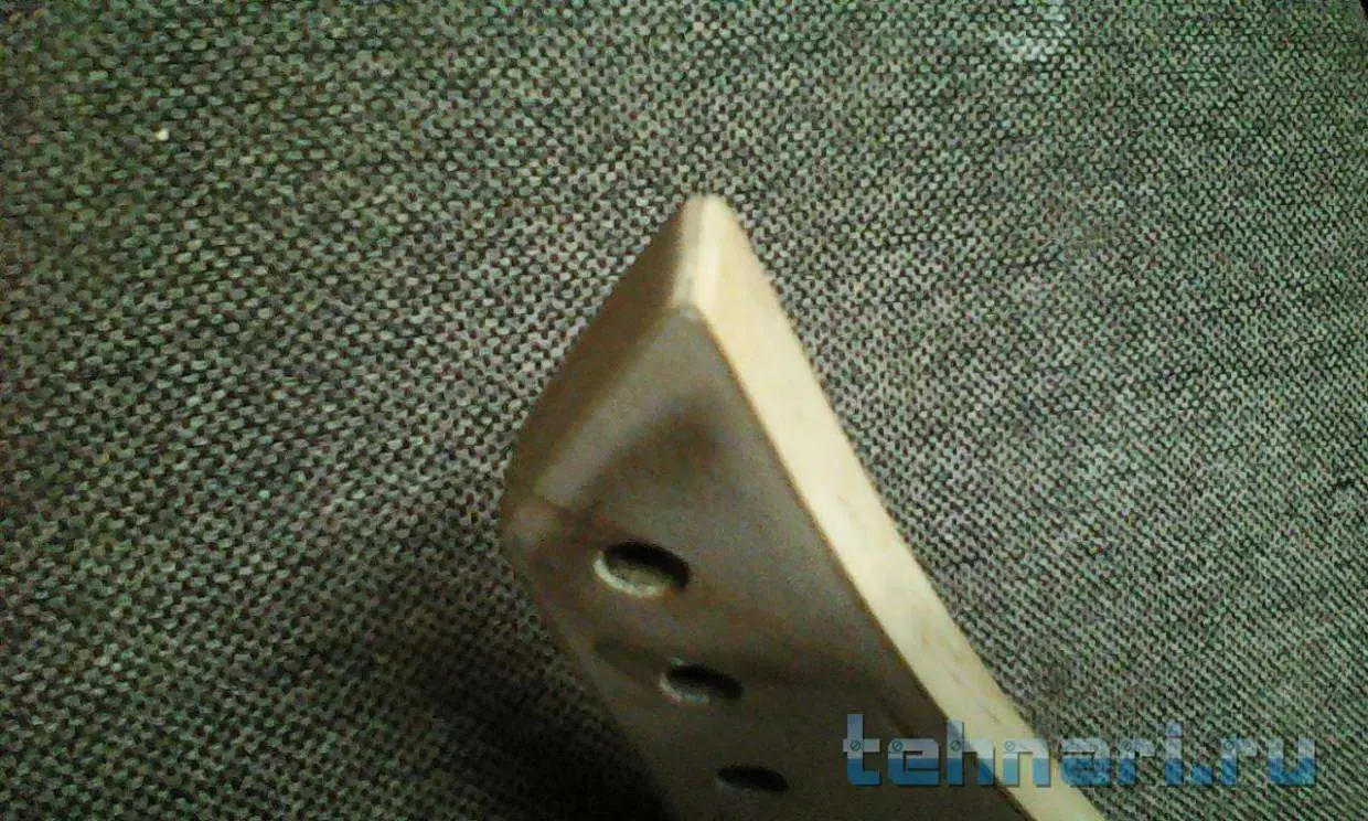

головка вся испещрена, чё делать?
Знакомая ситуация. Варианта 2.
1. Поврежденные места выбрать, поставить латки. Этот вариант кропотлив, что не страшно, но могут встретится трудности с подбором материала для латок и еще неизвестно как они изменят цвет и фактуру после лака.
2. Снять поверхность головки на толщину шпона и приклеить его (шпон) на всю поверхность. Кстати, шпон можно и не искать, плашечку такой площади можешь сделать сам, было бы из чего..

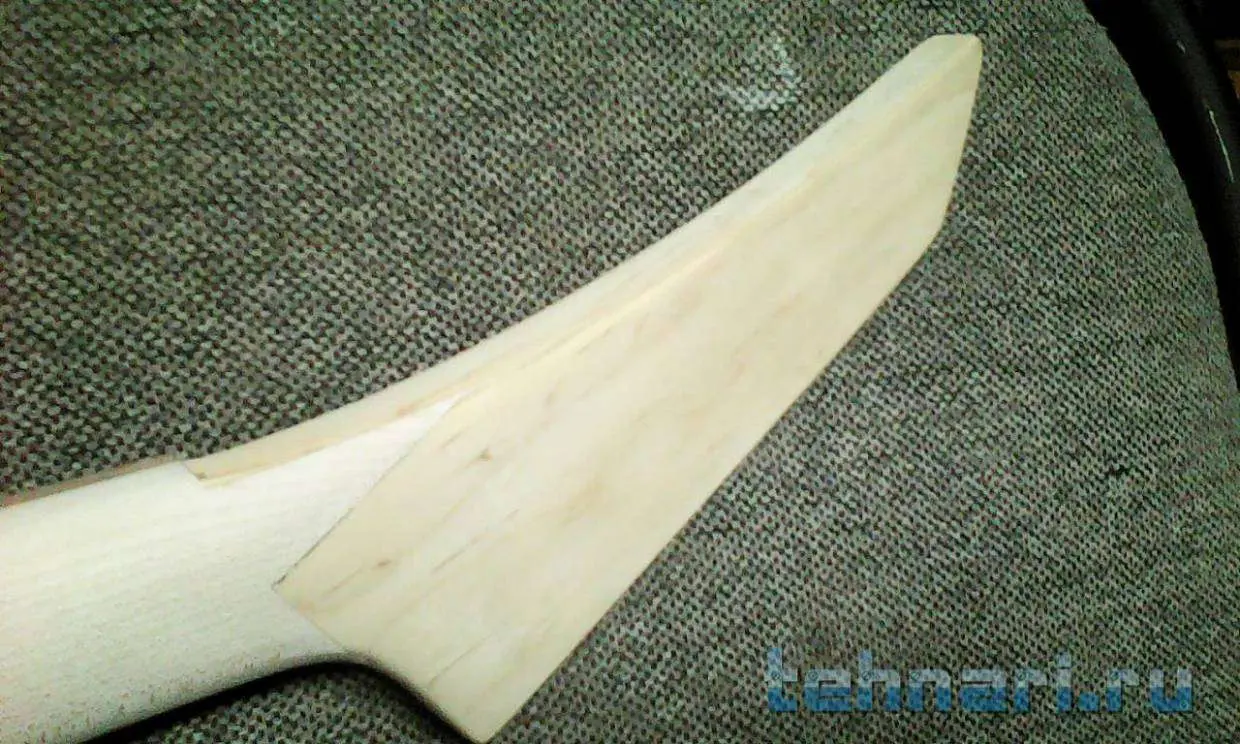

Чукча все думал, что мне напоминает перо грифа, сейчас дошло, гитара то японская, это - Катана ... :)))

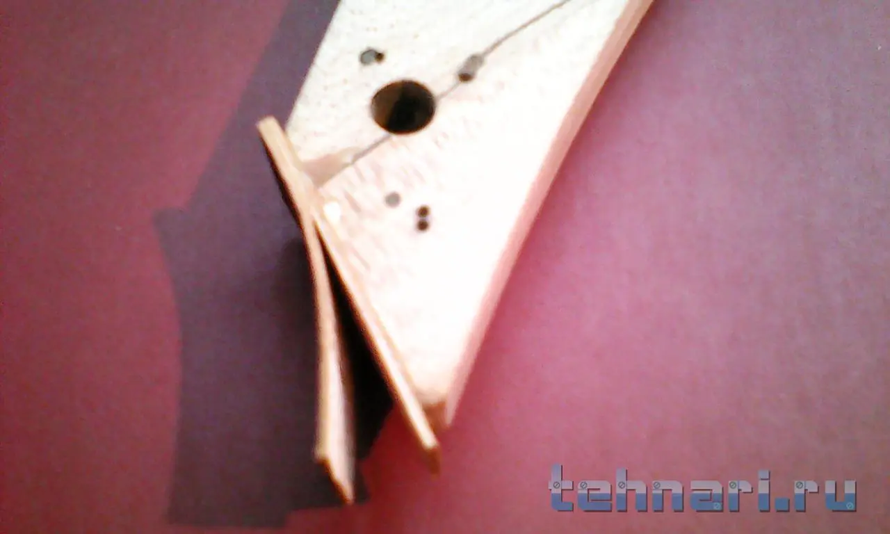

Теперь про трещины, их надо заделывать однозначно. При игре будешь делать потяжки струн, а струны будут проваливаться в трещины. Тем более участок наиболее распространенный для игры соло партий, однако ... :(
Причём в месте с пальцАми, по локоть, да во время аншлага, негоже однако.:guitar:

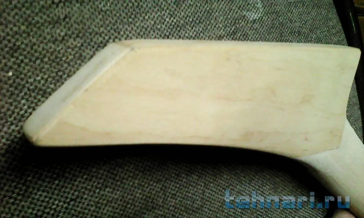

Сначала по периметру,
Ну эт понятно.
Есть задумка, но это будет сюрприз.
Как гитарист - гитаристу... Не-а! Не будут. Струны не на накладку опираются, а на ладовые порожки. А вот пальцам будет, скорее всего не комфортно.
Внимательно рассмотрел фотографии, и думаю, что ладовые порожки лучше поменять. И может, как вариант, не заморачиваться с заделкой именно трещин, а сделать "глубокую" инкрустацию типа как на картинке...
И щели пропадут, и художественной ценности прибавится. :kvartet:

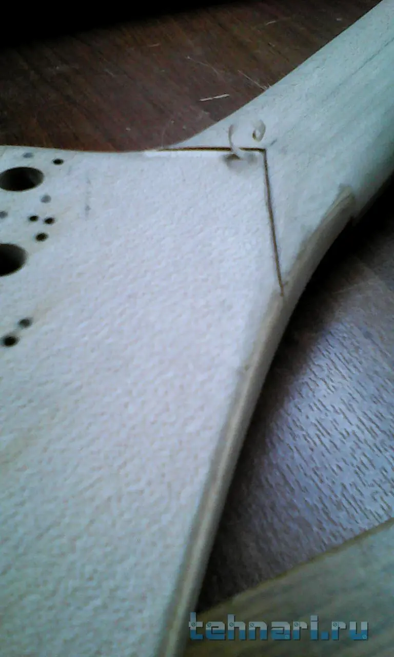

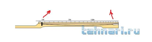

А что, она "гуляет"? Если так, то получается, что в этом месте накладка плохо приклеена к грифу. Значит и получилась она (трещина) в результате черезмерного натяжения анкерного стержня, оторвало ее (накладку) от грифа. В таком случае накладку нужно снимать и переклеивать заново. Кстати, инкрустация (глубокая :), плотно подогнанная и проходящая накладку насквозь) вполне предотвратит расхождение трещины.
Вот только не из бука! Очень уж он любит пропеллером сворачиваться.
А трещина из-за того, что не выдержала накладка усилия на изгиб, так вот звезды совпали :), именно в этом месте слабое место было. При чрезмерной затяжке анкера усилие примерно так распределяется:
    4 KB · Просмотры: 41
так вот звезды совпали , именно в этом месте слабое место
Это видимо парад планет случился, если уж трещина от анкера образовалась ВДОЛЬ анкера.
У меня видимо гриф "левый". При затяжке анкера красные стрелки акурат в другую сторону стремятся.

Просто поперек сломать сложнее, чем вдоль волокон. Тем более, что в древесине накладки уже изначально был дефект. То, что вы за сучок приняли, это так называемая свилеватость, нарушение порядка чередования волокон.

Кстати, вы так и не ответили на вопрос, "гуляет" трещина или нет? Как она вообще там "расходится"? Или имеется ввиду ее дальнейшее "развитие"?
У меня видимо гриф "левый". При затяжке анкера красные стрелки аккурат в другую сторону стремятся.
И такое бывает, когда паз под анкер прямой, не имеющий изгиба. Или когда без натяжения струн затягивается.
