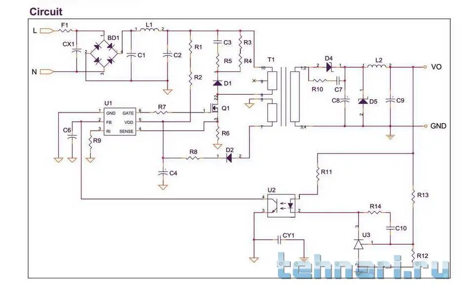

Все достаточно просто. Ниже привожу примерную схему такого блока. В сменные насадки-штеккеры вынесены резисторы R12 и R13, которые и задают нужное напряжение. Подобрав нужные сопротивления и получим искомое напряжение. А так же вместо них можно подключить переменный резистор 20-50 кОм., и тогда получим плавную регулировку напряжения. Переменный резистор на . (ВОЗМОЖНО, но не точно) подключается крайними выводами к белому и "медному", а центральным к красному проводам на вашей картинке. Выходное напряжение снимается с белого и "медного".

обычно стоит один резистор в разъеме. Совсем оставлять схему без резистора нельзя (если перенести оба в разъем) иначе при включении без разъемчиков будет разнос БП. R12 стоит в разъеме, а R13 в самом БП. Когда снят какой либо разъем, БП снижает напряжение до напряжения стабилизации U3
Поддерживаю!
А вот тут скорее всего и R12 и R13 стоят в БП. Просто в сменной насадке ещё один резистор, который подключается параллельно R12. Тогда будет уменьшаться потенциал на входе ТЛки (меняется схема делителя напряжения).
