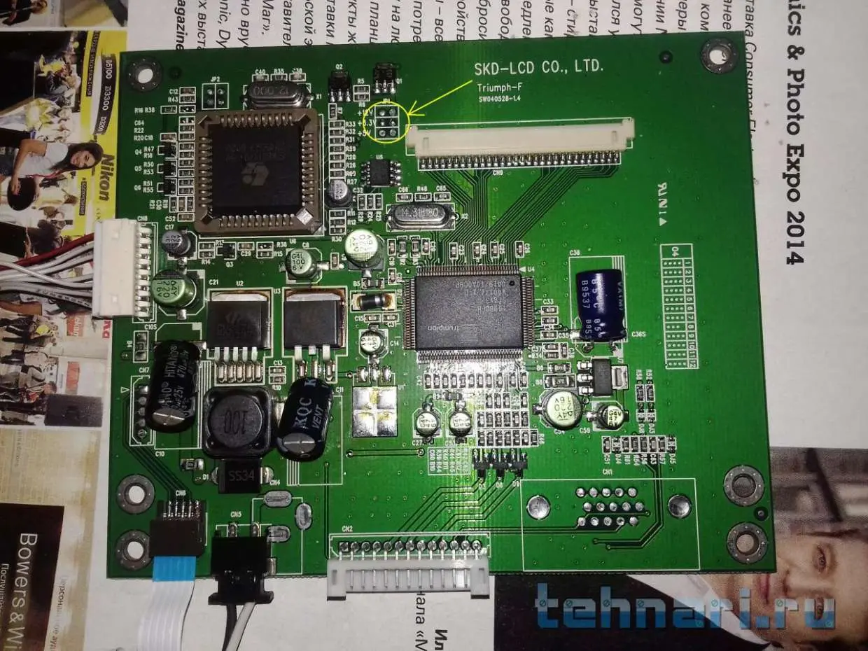

На фото я обвёл жёлтым контрольные точки, как я понимаю.
На них присутствуют идеально соответствующие указанным напряжения:+12, +3.3, +5
Измерял относительно общего провода.
Куда глядеть далее?

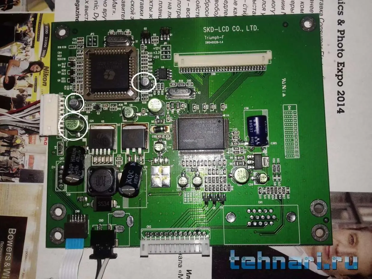

Оставьте пока инвертор , меняйте остальные электролиты.
Наверное нужно подсказать какие именно конденсаторы.
Из описания типовых неисправностей, акромя С10 и С11, нужно еще и те, что обозначил на плате С17, С32, С21.

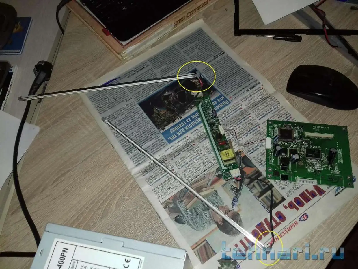

Решил-добивать так добивать))
Извлёк лампы, подключил...
Розовое свечение в отмеченных областях, только со стороны проводов.
на противоположных концах ламп тишина...
    126.5 KB · Просмотры: 280
замерить напряжение на выводах на лампы с инвертора не могу-предел мультиметра по переменке 700 в.
Означенные конденсаторы заменил)
Так это постоянно так-свечение есть, индикация оранж...
Всем спасибо за активную помощь-выкинул изделие.
