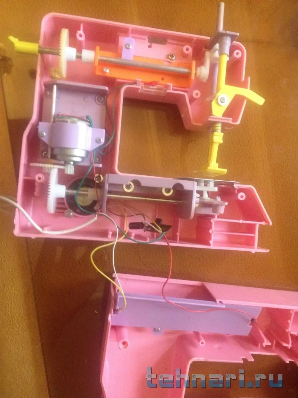

Пока не надо. Из постов не ясно чем и от чего моторчик питается в штатном режиме, сколько вольт и т.д. Можете сказать? Вполне возможно что моторчик на 6 или 9 или 12 вольт..может разобрать мотор.
Питается из двух батареек um2 1.5 v .так написано в отсеке от батареек.в принципеправ Wolf Project он должен работать от ЗУ телефонов.но не работает.Пока не надо. Из постов не ясно чем и от чего моторчик питается в штатном режиме, сколько вольт и т.д. Можете сказать? Вполне возможно что моторчик на 6 или 9 или 12 вольт.
Да, так и есть. Но есть и нюанс, все зависит от того, насколько мощное зарядное, они разные. Вы же можете запитать моторчик отдельно от механизма, без нагрузки, для проверки его исправности? Припоминаю, ремонтировал подобную машинку и она нормально работала только от свежих батареек, т.е. тока от зарядного устройства может быть просто недостаточно.он должен работать от ЗУ телефонов.
