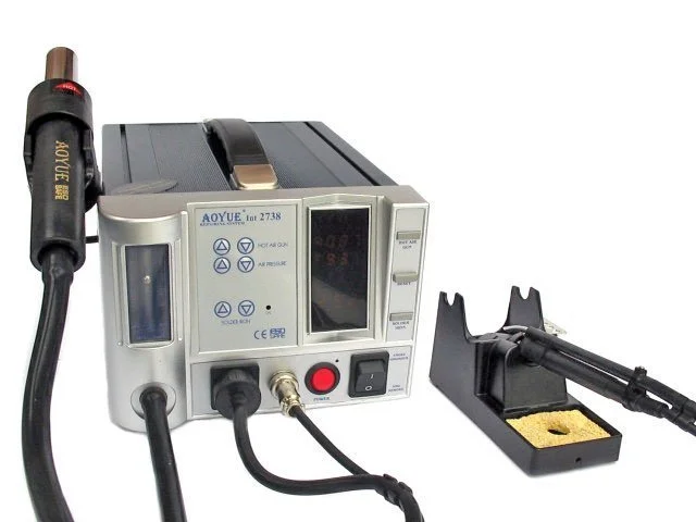

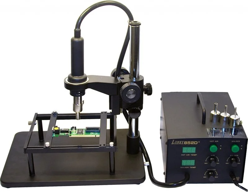

1) Самый правильный способ заключается в использовании паяльной станции. Ими в основном пользуются в сервисных центрах. Там можно точно контролировать температуру и воздушный поток. Вот так они выглядят:
Поскольку паяльные станции в домашних условиях встречаются крайне редко, то придется искать другие варианты.

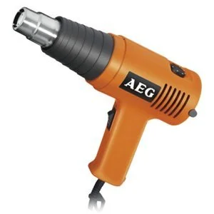

2) Строительный фен:
Полезная штука, стоит недорого, купить можно без проблем. Прогревать чипы строительным феном тоже можно. Основная сложность - контроль температуры. Именно поэтому для задачи прогрева чипа нужно поискать фен с регулятором температуры.

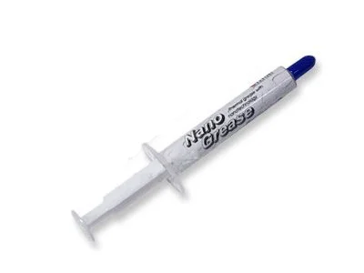

3) Термопаста. Она нужна чтобы собрать систему охлаждения обратно. Повторное использование старых термоинтерфейсов не допускается. Если уж сняли систему охлаждения, то при установке обратно старую термопасту нужно удалить и нанести новую. Какую термопасту взять, обсуждается на форумах в разделах: Охлаждение ноутбука. Я рекомендую термопасты от ThemalTake, Zalman, Noctua, ArcticCooling и прочие вроде Titan Nano Grease, АлСил-3 и АлСил-5. КПТ-8 нужно брать оригинальную, в металлическом тюбике. Ее часто подделывают.
Я использовал Titan Nano Grease:

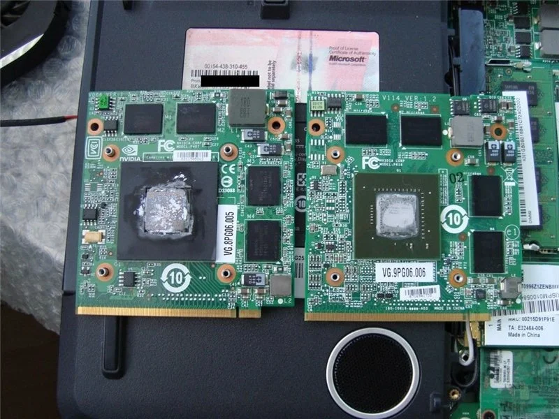

Вот так примерно может выглядеть микросхемы чипсета и видеочипы:
На фото выше внизу слева расположена микросхема южного моста, вверху правее от центра микросхема северного моста, левее от нее расположен разъем процессора.
Вот, например, материнская плата ноутбука Acer Aspire 5520G:
Тут микросхемы северного и южного мостов совмещены в одной - MCP67. Расположена она в центре фото, чуть выше разъема процессора.
Видеокарты могут быть как съемными:
Так и впаянными в материнскую плату.

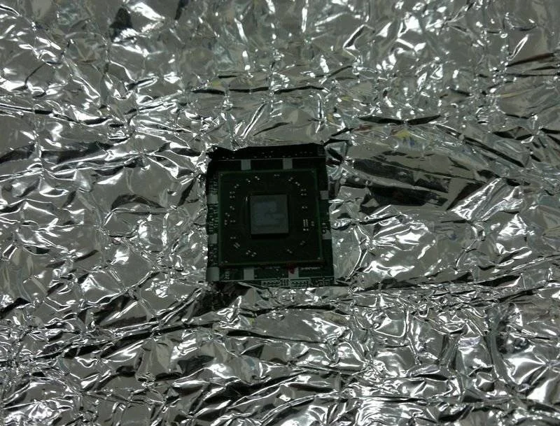

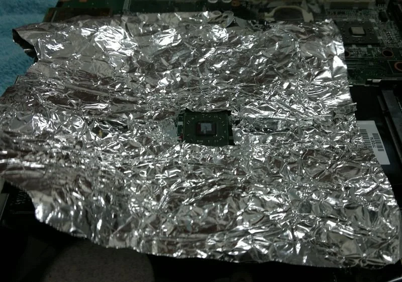

Перед началом прогрева неплохо бы позаботиться о тепловой защите окружающих чип элементов. Они ведь не все хорошо переносят нагрев выше 200 градусов. Вот для этого нам и нужна фольга.
Предупреждение: при работе с фольгой сильно увеличивается риск повредить компоненты статическим электричеством. Об этом нужно помнить.
Берем кусок фольги и вырезаем в нем по контуру отверстие:
В случае с прогревом видеокарт в виде небольших плат можно просто их положить на фольгу.
Это нужно уже больше для защиты стола от излишнего нагрева. Прогреваемая плата с чипом должны быть расположены строго горизонтально.
Теперь нужно выставить на фене температуру около 220-250 градусов. Вариант с 300-350 градусов и выше не подходят так как есть вероятность, что припой под чипом сильно расплавится и чип сместиться под влиянием потоков воздуха. В этом случае без сервисного центра не обойтись.
Греть нужно несколько минут. Фен должен быть на расстоянии примерно 10-15 см от чипа

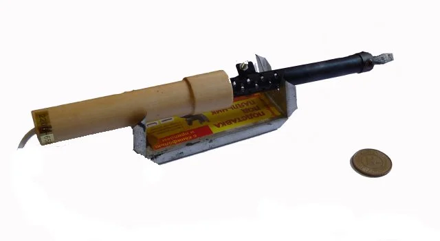

Для прогрева чипа с помощью паяльника нам будут необходимы:
1) Паяльник мощностью 65 Вт, желательно с коротким жалом, само собой как следует залужённый. Я использовал такой паяльник:
2) Советская пятикопеечная монета, если нет «пятака», то можно использовать старый жетон для турникетов в метрополитене. Я использовал последнее:
Вполне приемлемы вариант. Жетон хорошо проводит тепло и неплохо лудится, для хорошей теплопередачи при соприкосновении с жалом пояльника.

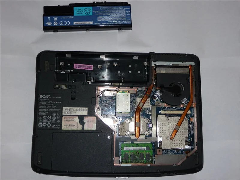

Перед разборкой ноутбука обязательно вынимайте батарею и отключайте ноутбук от блока питания. Инструкции как разобрать вашу модель ноутбука вы можете найти в «Инструкции для ноутбуков».

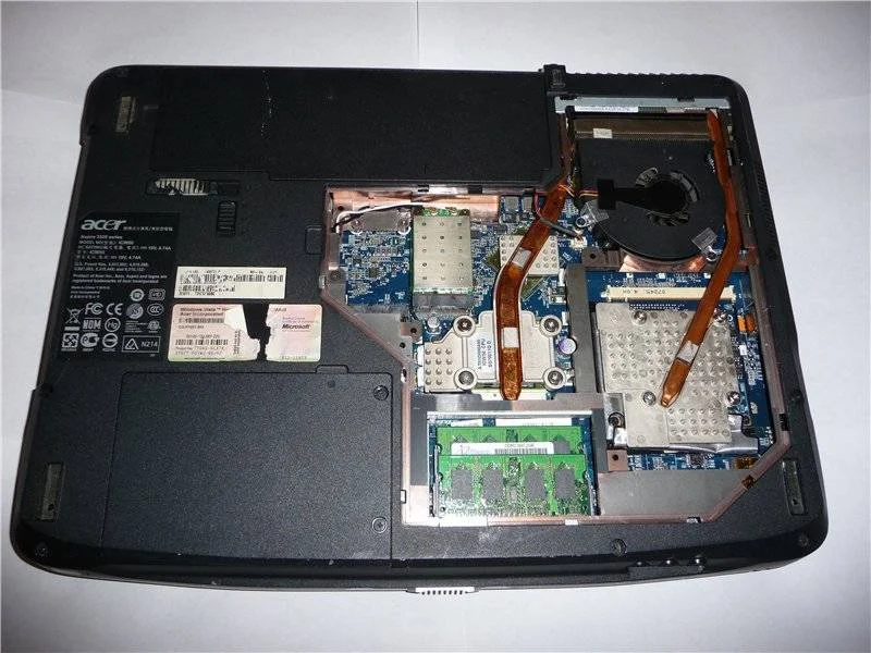

Открываем нижнюю крышку ноутбука, как правило под ней расположена система охлаждения процессора, северный и/или южный моста и видеокарты, а так же Wi-Fi, Bluetooth модули и оперативная память. В различных моделях ноутбуков жесткий диск может находиться так же под вышеупомянутой крышкой или в отдельном отсеке.
Демонтируем систему охлаждения. Для этого аккуратно откручиваем кулер и снимаем теплопроводные трубки с радиаторами.

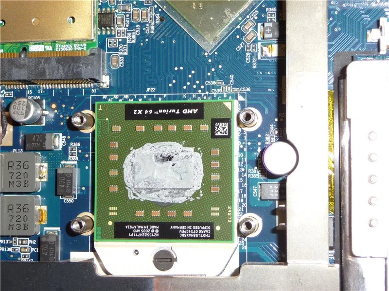

Находим на плате необходимый чип. В случае с MCP67 северный и южный мосты совмещены в одной микросхеме. В этом вопросе вам поможет руководство «Ремонт ноутбука».
В моем варианте это выглядело так:
Он располагался чуть выше процессора и правее Wi-Fi, Bluetooth модуля.
Когда более-менее представляете какие чипы надо прогревать, то можно браться за сам прогрев.
Перед прогревом чипа, необходимо аккуратно удалить старую термопасту непосредственно с микросхемы-пациента и соответственно с остальных чипов, в частности видеокарты и центрального процессора.
Далее ложем заранее приготовленный жетон метрополитена на поверхность кристалла чипа MCP67, а сверху без надавливания, плотно прижимаем жало хорошо прогретого паяльника.
В моем случае, я залудил место контакта жала с жетоном для более качественной передачи тепла.
Засекаем время. Я держал примерно 3 – 3,5 минуты. За это время кристалл микросхемы и контакты чипа с подложкой и подложки с материнской платой прогрелись до нужной температуры.

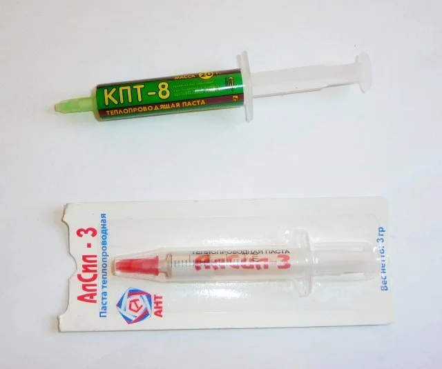

После завершения прогрева чипа даем ему и прилегающим элементам остыть естественным образом. Далее наносим на кристаллы центрального процессора, видеокарты и MCP67 тонким слоем свежую термопасту.
Для этих целей я использовал КПТ-8.

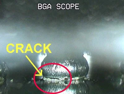

Наличие BGA чипов во всех видеокартах, материнских платах, etc. подразумевает под собой и повреждение BGA монтажа, а именно: повреждение в результате механических воздействий паянных соединений, отрыв шариков от монтажной платы, отрыв шариков от самого чипа, повреждение печатной платы, а именно отрыв контактной площадки от печатной платы. Из за перегрева, а так же механических нагрузок возможно повреждение самого чипа, что происходит гораздо чаще и внешне похоже на последствия повреждённого бга монтажа. Рассмотрим причины повреждений и их решения подробней:
- Типичный случай повреждения бга монтажа, шарик оторван от материнской платы, в наличии плохой контакт или отсутствие контакта вообще. Восстанавливается реболингом и прогревом, при прогреве возможно повторение проблемы, если места повреждений окислились и обработка флюсом невозможна, а так же возможно повторение проблемы из за следующих повреждений в других местах.
- Не менее типичный случай, отрыв шариков от контактных площадок, шарики остаются на материнской плате. Наиболее часто встречающийся вариант. Сам чип от которого отвалились шарики и площадки окислены (окисление происходит очень быстро), на шариках тонкий слой площадки чипа, всё это тоже окислено. Прогрев в данном случае невозможен, только реболинг.
- Более редкий случай, но тоже довольно часто встречающийся, а именно из за некачественных печатных плат, а так же механических повреждений происходит обрыв посадочных контактных площадок от материнской платы вместе с шариками. В данном случае помимо реболинга чипа требуется восстановление контактных площадок, прогрев соответственно бесполезен.
- Последний вариант, а именно повреждение самого BGA чипа. В данном случае из за механических повреждений, а чаще, перегрева самого чипа, происходит следующее: Кристалл чипа начинает отслаиваться непосредственно от корпуса чипа, появляются микротрещины в самом чипе и внутренних межслойных соединениях. Ни прогрев, ни реболинг в данном случае не помогут, замена чипа — однозначно. Визуально и даже под микроскопом повреждения не определяются, за исключением когда поверхность чипа слегка вздута из за перегрева. При небольшом нажатии на чип ноутбук может даже включиться. Существует ещё и возможность повреждения самой материнской платы, а именно, повреждения межслойных соединений, метализированных отверстий и микротрещин, но обычно это маловероятное событие, и хотя исключить его нельзя, мною не рассматривается, так как решение только одно — замена платы.
Существуют следующие способы для решения вышеуказанных проблем, а именно: замена чипа, прогрев чипа и реболинг чипа. Прогрев чипа, так же как и демонтаж чипа и пайка чипа производится на специализированном паяльном оборудовании и не в коем случае ни фенами, ни печками, ни прочими кустарными приспособлениями, что может повлечь за собой последующее повреждение материнской платы и невозможность дальнейшего ремонта.

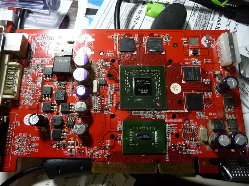

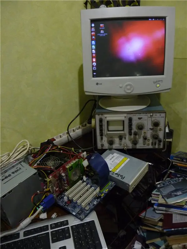

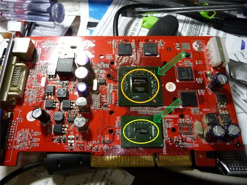

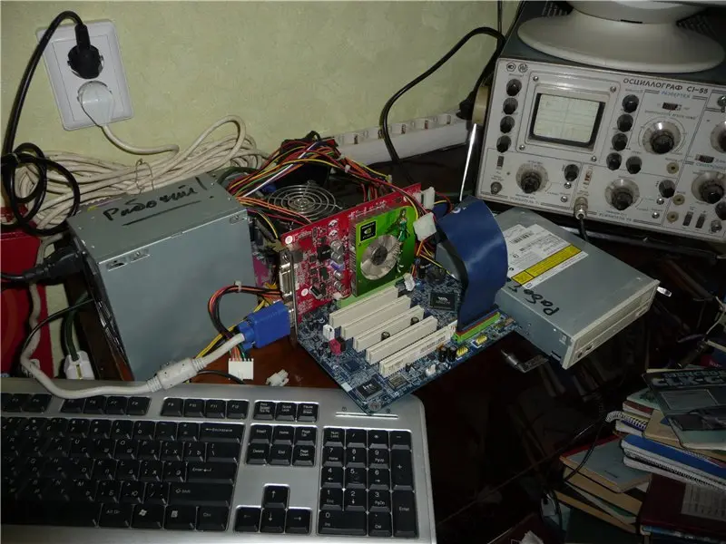

Вот сейчас экспериментирую по аналогичной схеме со старенькой NVIDIA GeForce 6600GT AGP8x 128 Mb
Проблема такая же, как-то я ее перегрел, Everest показывал 102 градуса Цельсия на графическом чипе, после чего все погасло,
дал остынуть, включаю комп, загрузка идет, биос грузится, как только дело доходит до загрузки систему, изображение пропадает.
Можно констатировать факт, что сам графический проц работоспособен, просто отпаялось часть контактов, вот хочу попробовать вылечить
Эксперимент прошел удачно!!!!

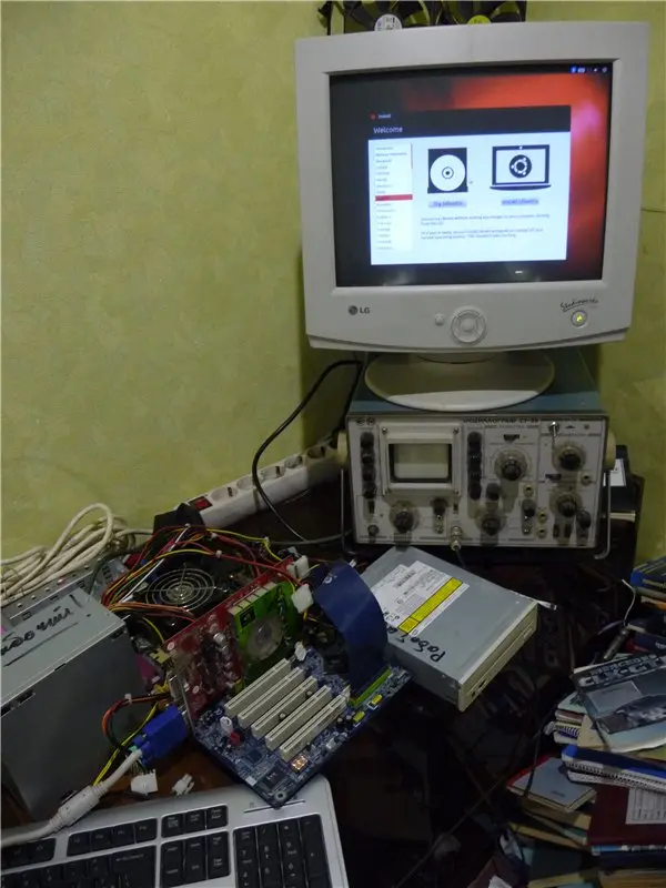

Видюха ожила, пока протестировал на Ubuntu 12.04 работает прекрасно, глюков нет :)))
Технология прогрева все та же... Паяльником, через монету, по 3,5 минуты.
