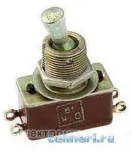

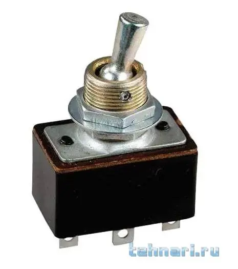

Fisher, а у меня к вам такой вопрос. В ванне давно (больше 10 лет назад) отец "сколхозил" вентилятор запитывающийся от 220v. Но потом он в разрыв цепи поставил выключатель металлический...скорее всего советский какой-то. Ну чтоб его можно было выключать и включать независимо от света в ванне..параллельно лампе накаливания освещения ванны. Ну то есть включаю из коридора свет в ванне, загорается и свет и вентилятор включается.
И как помню поначалу мы домочадцы стали жаловаться....я лично сам..будучи студентом жаловался на то, что когда щелкаю этот выключатель будучи в ванне....чета как-то током по пальцу бьет.
Вопрос к знатокам а какое там напряжение было???
Скорее всего вот такого плана.

У данного тумблера металлическая часть электрически не соединена с контактной частью. Отсюда (конечно могут быть причины и неправильного подключения при измерениях, так и чувствительность измерительного прибора) ваш мультик "молчит".
Но это не значит, что данный тумблер гарантированно защищает вас от "покусывания". Особенно в помещении с повышенной влажностью.

Раньше покусывало меня лично.....та не покусывало...как помню когда косался этой фигни палец немел...реально кошмарило палец...до кисти не доходило...
Как понимаю спасло только что току переменному некуда было бежать...
Ибо эмаль ванная и сама ванна стоит выше пола бетонного.
Но сейчас по фото видно.....изоляция что надо!!!!!
