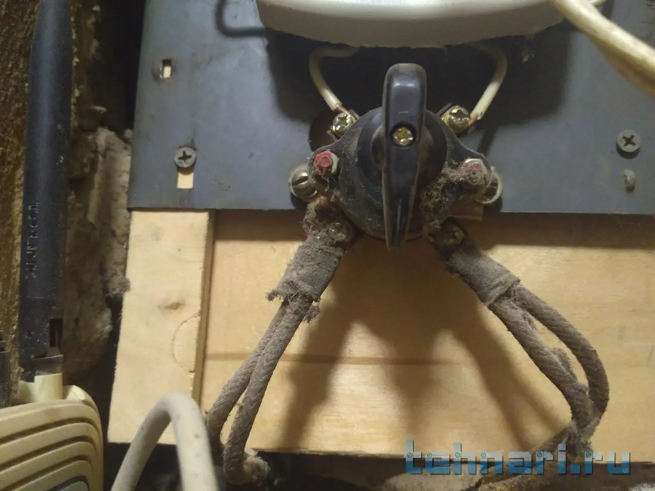

У бывшей на углу дома в этом году заменили ТП, посмотрим, как будет дальше. Но тут стояки - тоненький люминь в тряпке 1967 года.
У меня в хате край длинной воздушки, зимой 150 вольт типично, да с чувствительными перекосами и слабым нулём.
    52.4 KB · Просмотры: 38
Во-первых, это в квартире. Просто показываю свой стояк :D , можешь позавидовать.
Во-вторых, "хорошо горящая фанера" несколько десятилетий была основным материалом подрозетников.
Пришлось родной железный гроб демонтировать, иначе не мог добраться до пучка проводов за ним, сейчас переделываю внутреннюю разводку практически полностью. И у гроба крышка была полукруглым горбом, ну никак не вписывается в нормальный коридор. Энергосбыт молчит, перед окончательной сборкой ещё пропитаю эту фанеру. Больше полувека стоял и дальше стоять будет :))
Не судьба.
Ты ж видишь, что тут является стояком! Я просто полностью высохший пакетник заменил на близкий по размерам. Можно, конечно, соплей навешать под болтик, но лень... Да и отключить это невозможно, а извращаться под напругой тоже не самое большое удовольствие.
После счётчика стоят нормальные автоматы.
