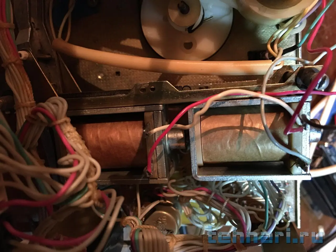

трудно сказать почему. просто чик и все. 0 Ом.
Ноль Ом или обрыв? Если ноль, то видимо поэтому и сгорал предохранитель. Где-то протёрлась изоляция провода, и периодически возникало КЗ, а теперь оно стало устойчивым. Снимите с обмотки изоляцию, и внимательно осмотрите место выхода ближнего к сердечнику конца обмотки, вполне возможно что замыкание будет в том районе, судя по нулевым показаниям омметра
Разбираем и смотрим , может повезет.

я донорский лпм купил. от туда и сниму. чинить потом как-нибудь. да и проверю должны ди магниты по 30Ом быть или внутри что-то со временем произошло (стоял в сырости и заржавели или что-то другое)

Вы бы фотку сюда дали , как они хоть выглядят )
Приложил фото эл магнитов.
