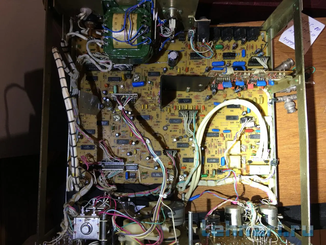

Внутренне убранство так сказать. И да, хочется восстановить чтобы работало как и задумывалось на заводе. Явно проблема какая то мелкая как было с треснувшей дорожкой на плате индикации/управления.

Новые новости. ЛПМ приехал. Переставил с него магниты. Кстати, они тоже по 20 Ом каждый. Значит так и должно быть. Но все же есть изменения. Теперь предохранители не сгорают сразу, но греются ужс как. Палец не терпит. При отключении ЛПМ ничего не греется. Так что все почти так же, как и было. Только теперь можно замерять напряжения в разных местах. Понял алгоритм работы магнитов: сначала работает верхний (где-то полсекунды), толкает нижний и отключается. Питания на нем нет. Каретку держит нижний. Напряжение на нем где-то 7 вольт. Ну тут и начинают предохранители адово нагреваться. Как-то так. Еще раз проверил детали, кот. работают на магниты — все целое и соответствует номиналу. Еще наблюдение: при включении воспроизведения должен сначала запускаться двигатель подмотки типа как бы для выборки возможной петли на пленке (доля секунды. тут хорошо видно как правильно должно быть), а потом срабатывать магнит и подниматься каретка. Так вот сейчас не так, а наоборот. Магнит - каретка - и уже мотор сматывает образующуюся петлю, которую нагоняет прижимной ролик. В чем же проблема то?

Что у Вас за предохранители то - из нихрома сделаны? Они не светятся в темноте случаем? Предохранитель не должен нагреваться, он вообще не должен вносить в защищаемую цепь сколь-либо значимое сопротивление. А при отсутствии сопротивления току он нагреваться не должен. Либо имеется плохой контакт его с щёчками. А вообще, думается что у Вас есть мультиметр, способный измерять постоянный ток - вот включите его на диапазон 10 ампер, и измерьте потребление в рабочем режиме

Померил токовыми клещами потребление (замерял на проводе от трансформатора до предохранителей) - 0,7 А в обоих каналах. Так какого собственно предохранители указаны 0,5А? Или потребление больше чем нужно за счет чего-то?
Для меня пока загадка что еще висит лишнее. По логике, что-то незаконно лишнее должно греться?Так нет такого. Я быстрее предположу что преды все таки должны быть на 1А.
