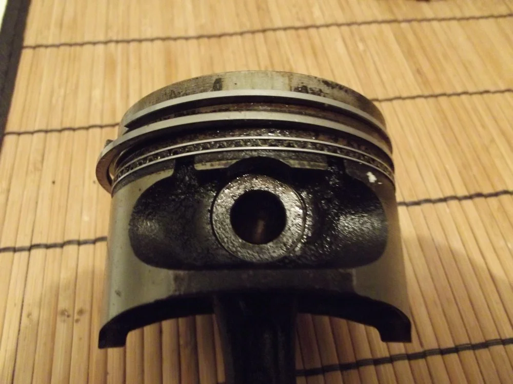

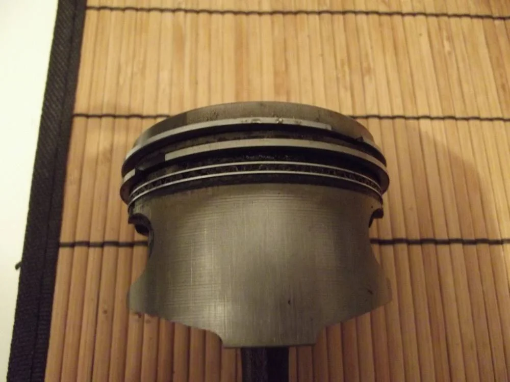

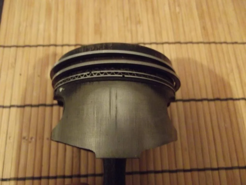

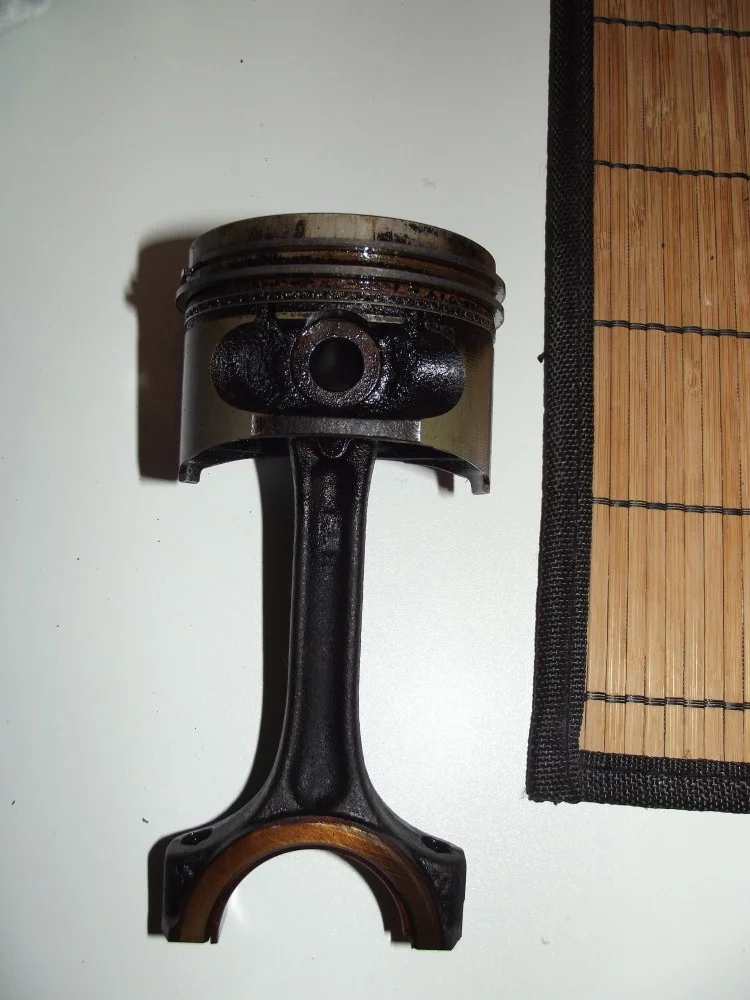

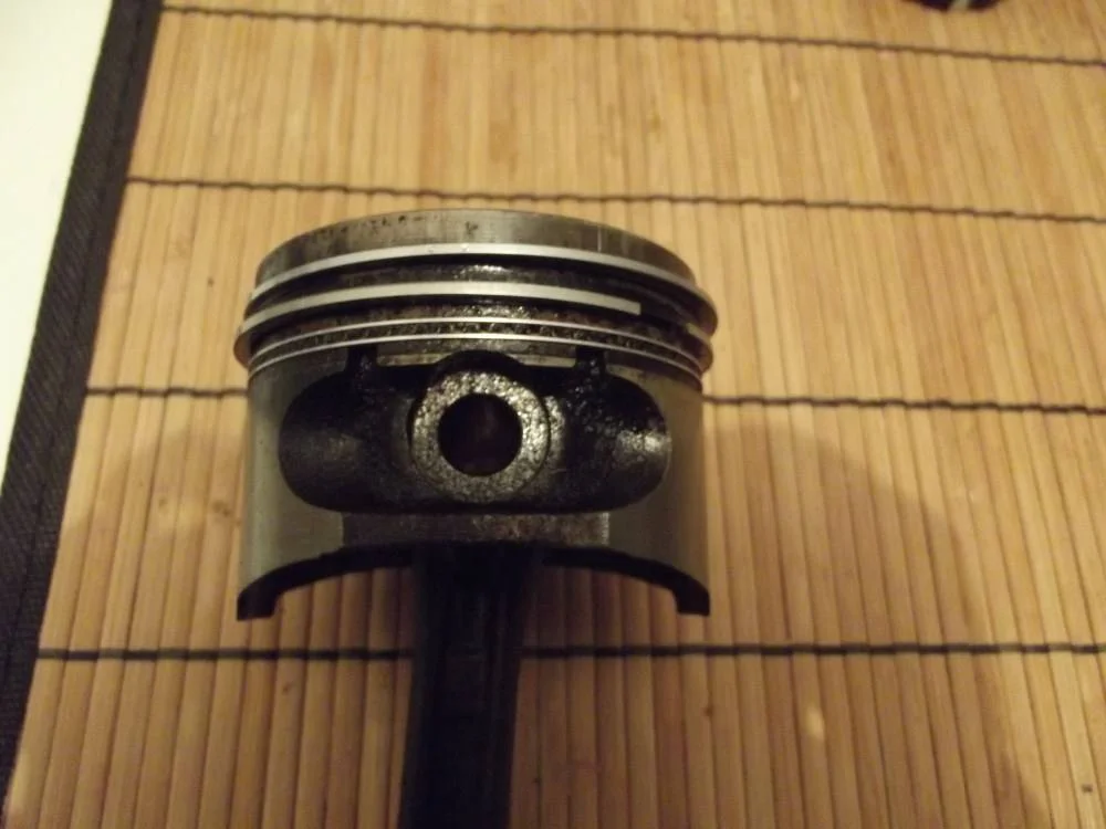

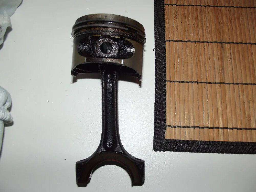

Сегодня снял поддон и вытащил поршень.
Вот смотрите может чего интересного увидите.

Поршень как поршень, маслосъёмное кольцо практически залегло, компрессионные в порядке(насколько это возможно оценить по фото). Теперь проверьте стенки самих цилиндров, вкладыши и шейки коленвала на износ.
Цилиндры в порядке.
Место где шатун прикручивается к коленвалу тоже гладкое.
Вкладыши правда как будто туда песок попал шероховатые.
Шатун вверх вниз не болтается.
Поршень ополоснуть в бензине,промыеть маслосьёмные кольца?
Я тоже думал они не шевелятся ,ан нет крутятся.

Называется шатунная шейка каленвала, одной гладкости не достаточно, нужно проверить диаметр и посмотреть проходит ли по допускам износа тем более что
вкладыши под замену и шатунные, и коренные.
Уж коли дело дошло до "низа" я бы кольца заменил(одна из самых энерго и термо нагруженных частей)
они ещё и какое то давление на стенки цилиндра должны создавать.
Чтоб вкладыши были нормальные, надо за маслом следить. И во время менять.
Поршня закинь в бензин на суток 4 - 5, чтоб все откисло. + еще по чисти щеткой по металлу, только аккуратно.
Шатунныйе шейки и коренные замерь микрометром. Если ты говоришь "будто песка насыпали" во вкладыши, коленвал придется скорее всего точить!
Нутромером надо замерить износ гильз. Чтоб не точить гильзы, а износ есть. Можно подогнать кольца меж ремонтные (меж STD и 1 ремонтным).
Итог(если с головой делать): Расточка коленвала на 1 ремонтный, замена шатунных и коренных вкладышей, замена колец (чтоб маслосъемное кольцо было 2-х составное, 3-х составные Г!), замена направляющих клапанов (не забываем про притирку клапанов после замены направляющих), замена всех сальников и прокладок.
Капиталки хватит на 100.000 км, по уму если собран. Если двигатель сильно не гонять на обкатке и следить за маслом и своевременной заменой. После капиталки не советую Г масло заливать, лучше взять по дороже.
П/С: Кольца масло съемные которые у тебя стоят на поршнях 3-х составные, они полный кал! Они быстро забиваются и залигают.

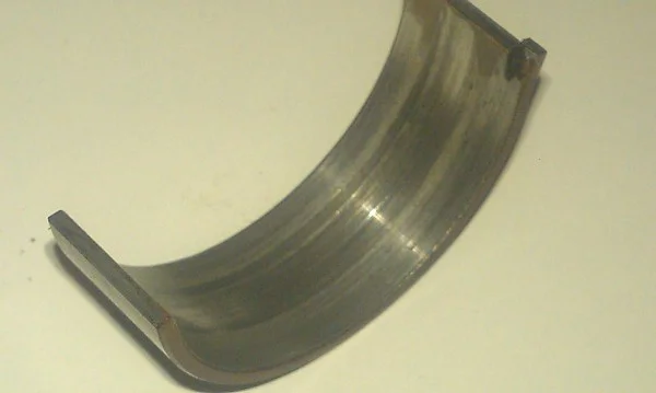

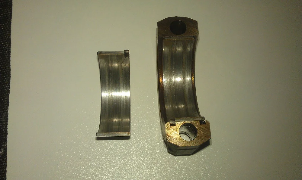

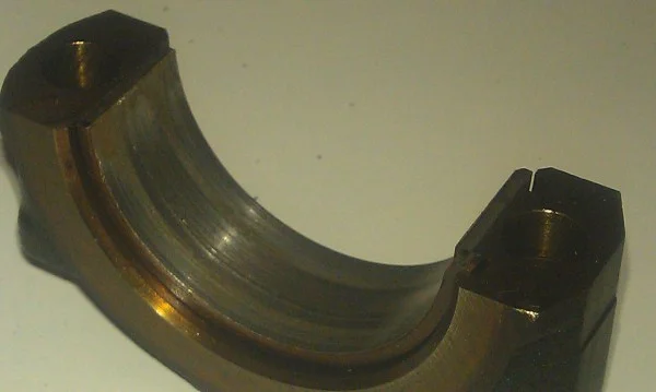

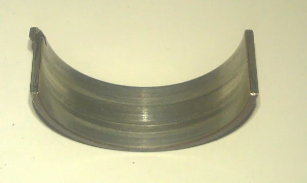

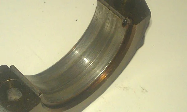

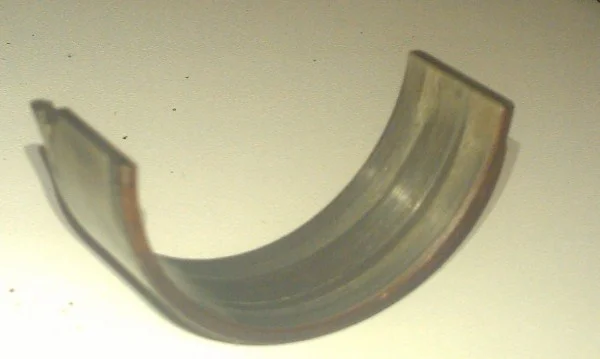

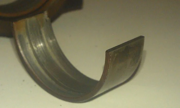

Вот фото вкладышей.
    70 KB · Просмотры: 111

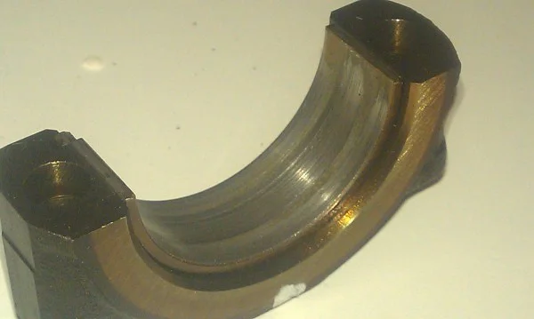

Вот фото вкладышей.
Можешь сделать несколько фото под разными углами? Блики мешают.. И шейку коленвала. Материал шейки гораздо прочнее материала вкладышей, в связи с этим часто вкладыш уже изношен а шейка еще в номинале. И повреждения от износа на шейке видно лучше.
От коленвала фотки смогу сделать только завтра.

Коленвал надо точить. Если поставить новые вкладыши на данный коленвал, у тебя упадет давление масла. А голодание маслом, для компенсаторов это плачевный результат. Сразу определяется на слух, голова в районе распредвала начинает греметь. Удары временами глухие, временами звонкие, но по времени одинаковые. По мере заполнения компенсатора маслом, звук проподает. И от голодания на коренных, просто прилипнут к коленвалу, и у тебя их просто провернет. А на коренных это очень не хорошо!
