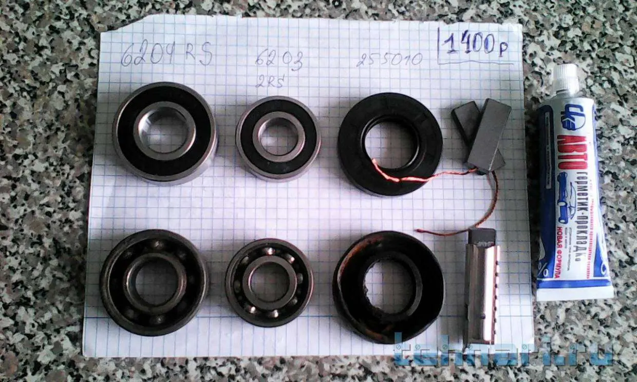

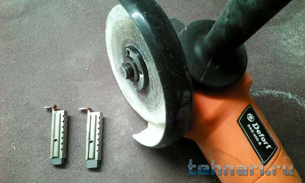

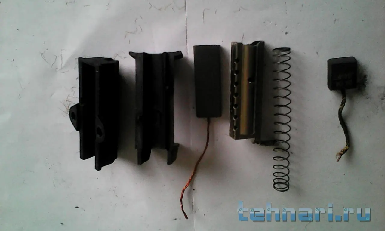

Вот запчасти и ценник.

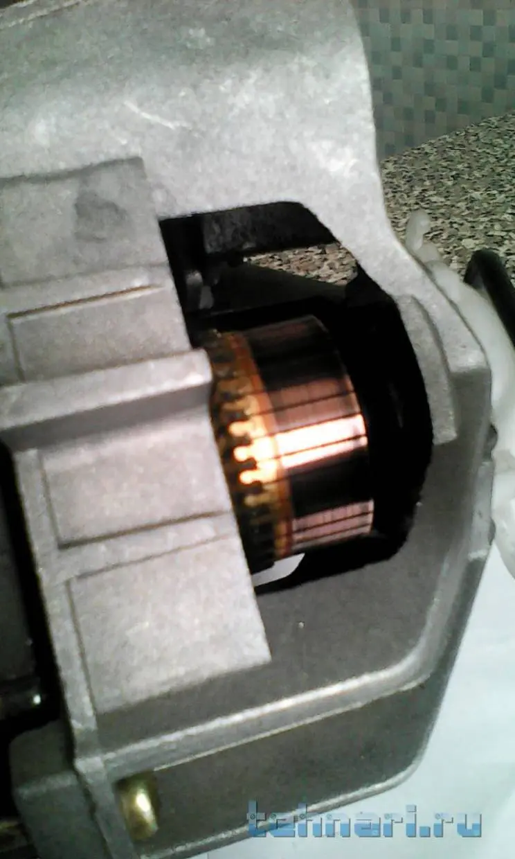

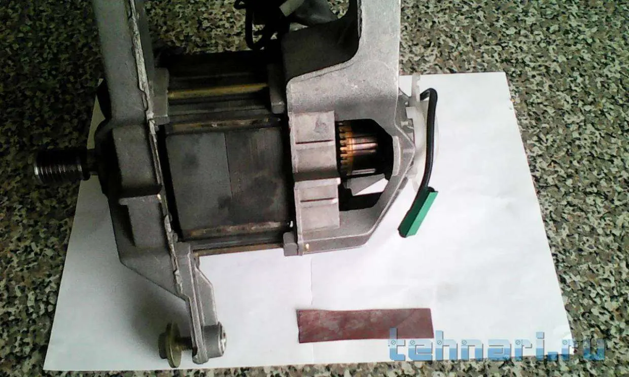

Шлифуем коллектор, хотя он в идеальном состоянии.
Отлично.

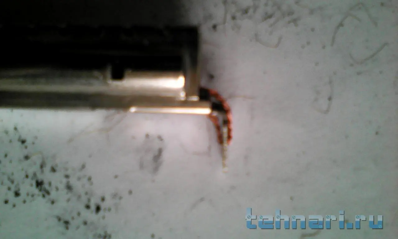

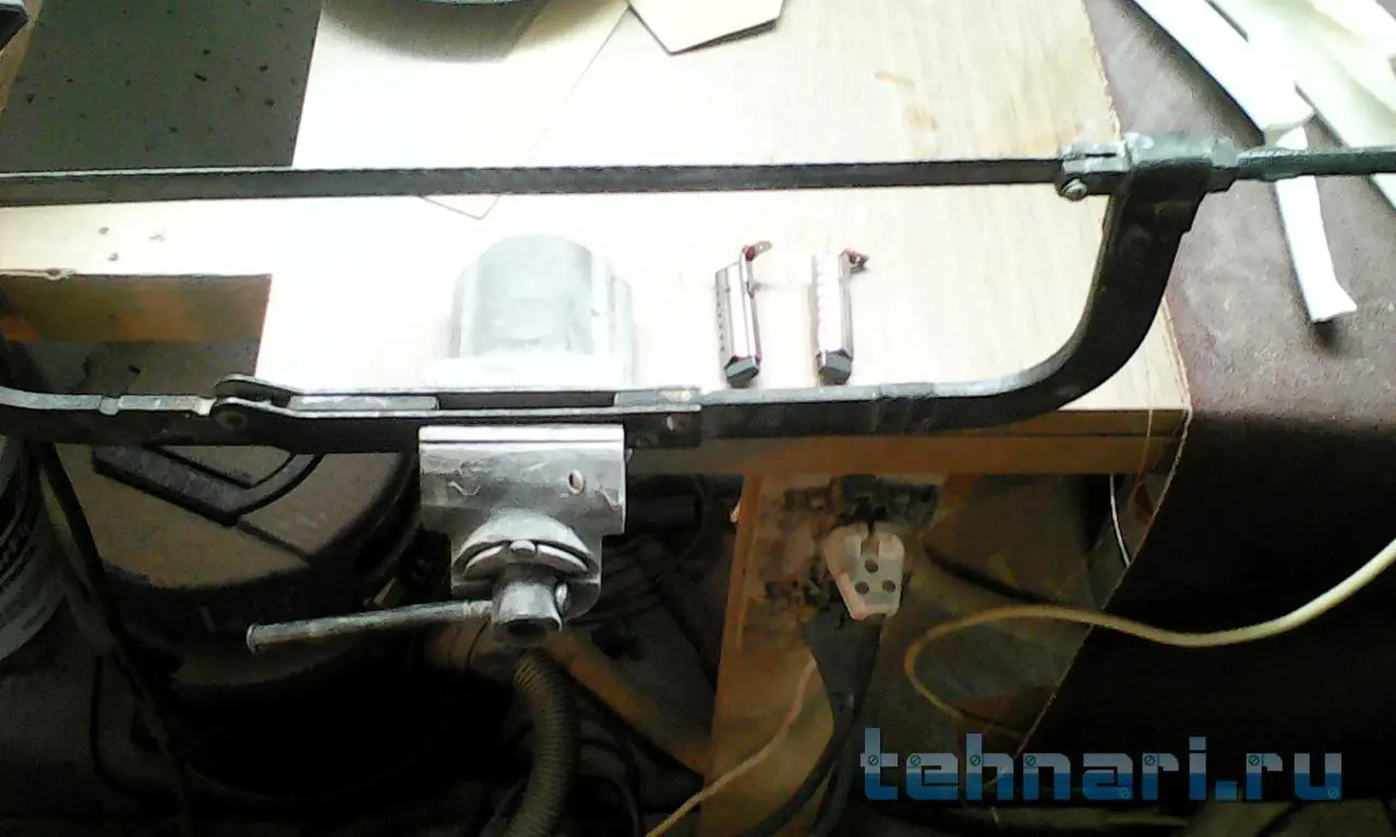

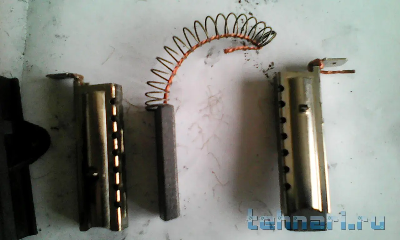

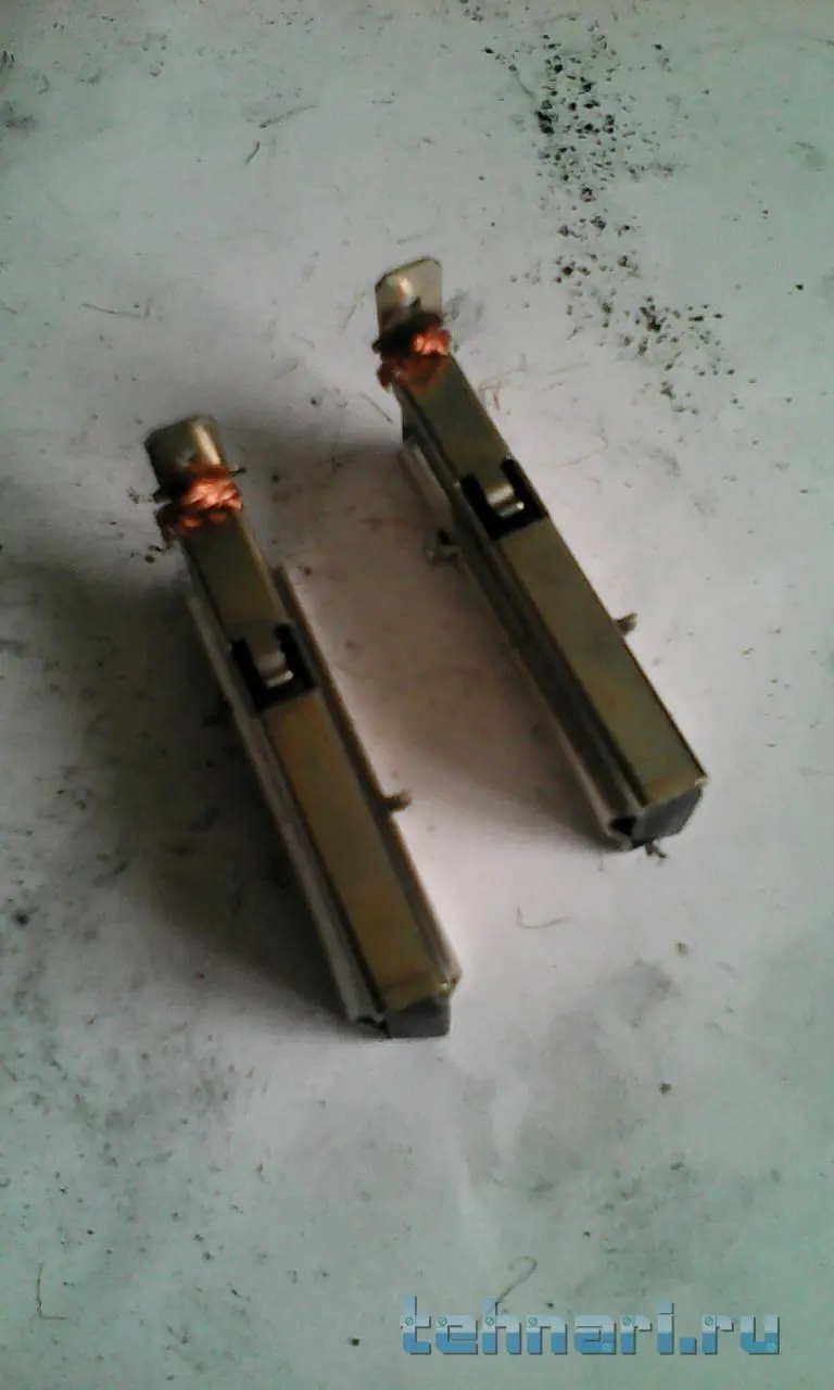

Новые щётки чуть длиннее, чем надо.
Отрезаем.
Шутка! Отрезаем под углом.
конец провода просто просунул в отверстие, он обожмётся контактом.

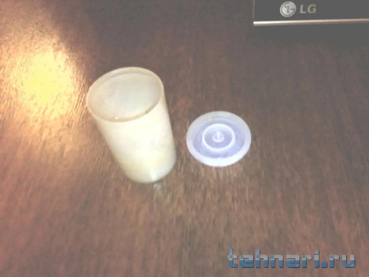

Мне в рем комплекте для сальников и для помпы давали вот такую смазку
она без названия , но идёт в комплекте с подшипниками (дают всегда)
    30.8 KB · Просмотры: 70
Казанский автогерметик-прокладка, очень хороший, лучше половины, что продают - Момент, там, Макрофлекс. Его ж не в подшипник набивать, а сформировать(дать выстоять мин 40) новую прокладку под тен там, помпу. и проч.
