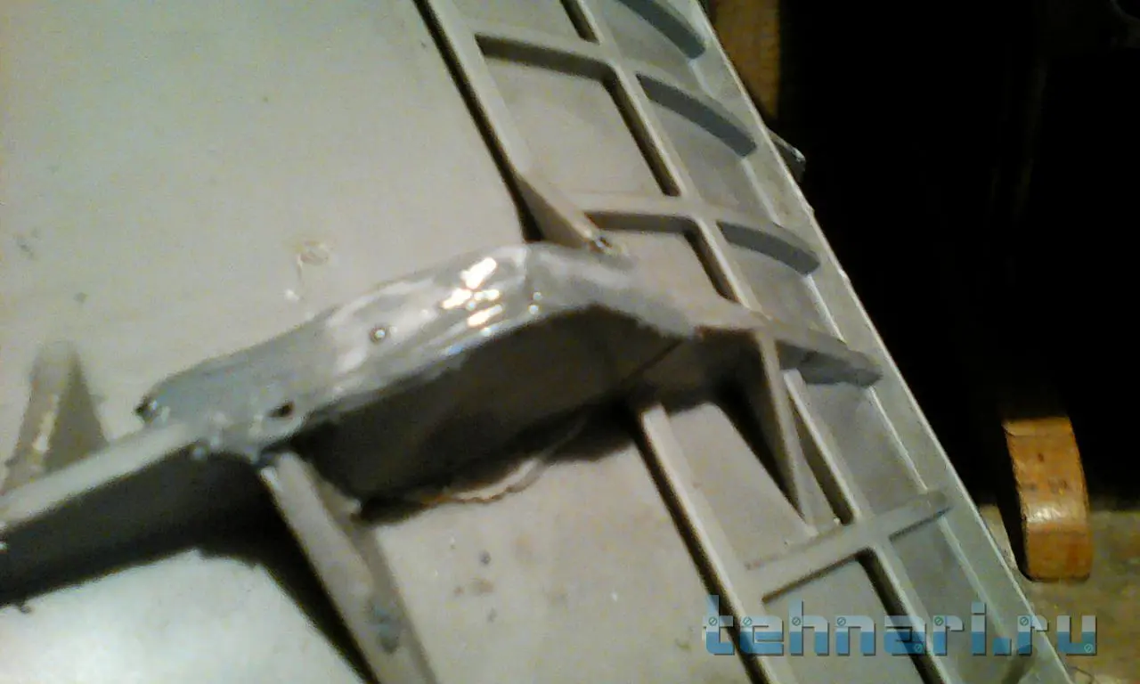

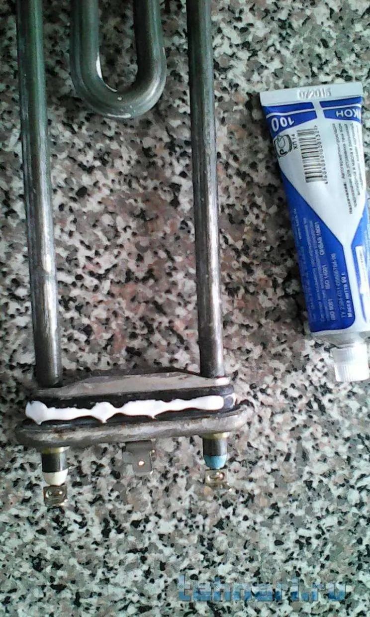

А дырку на баке заделал вот таким герметиком

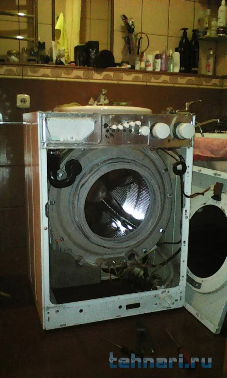

В прошлом году машина LG зашумела после 11 лет работы. Сразу понял, что подшипники. Купил в сервисе комплект - два подшипника и сальник всего обошлось 800 р. Но когда начал изучать как ее разобрать, решил купить новою. Что-то страшновато стало, понял что нужна абсолютно полная разборка. Новая тоже LG с новым типом движка прямо на барабане - по периметру расположены катушки, которые управляются процессором создавая программируемый вращающий момент.
Потом все-таки для тренировки и просто по причине технического зуда, решил отремонтировать старую. Потратил два дня выходных. Работа не из легких, но все прошло удачно. Вал под сальником удалось отшлифовать вручную. С сальником смазки не дали, поэтому насадил без нее. Вот не знал что она там нужна. При посадке наружного подшипника немного расперло бак в этом месте и небольшая микротрещина. но вроде не смертельно. Кроме этого удалил контактную колодку мотора - разъело электролизом по влаге. Но в результате работает нормально. ТЭН в норме, используем колгон. Машину отвез на дачу.

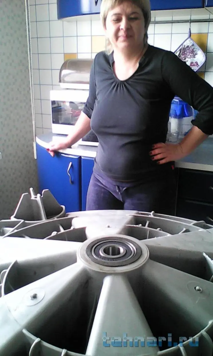

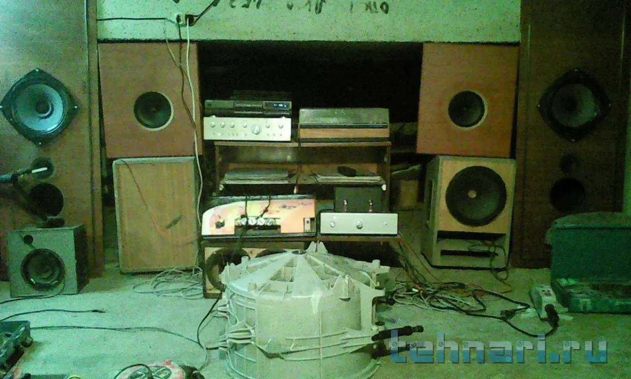

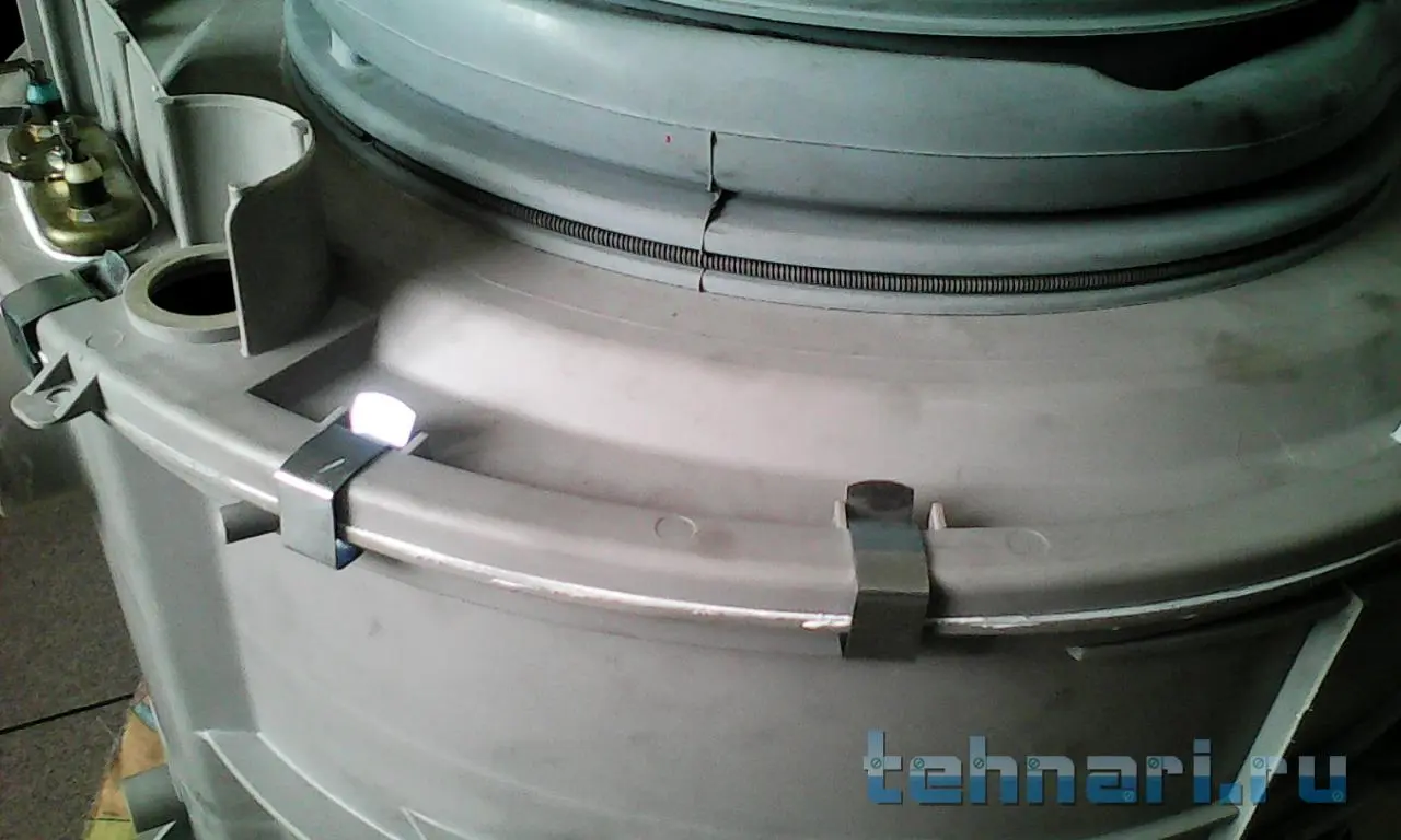

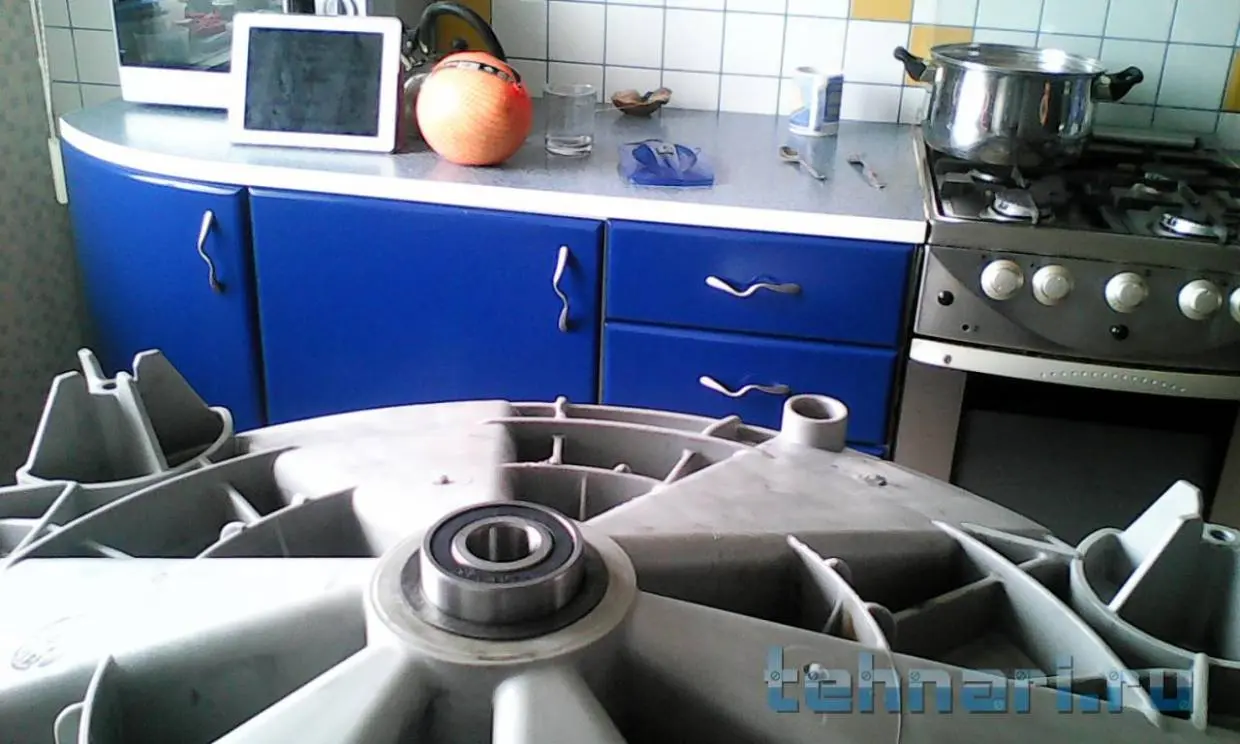

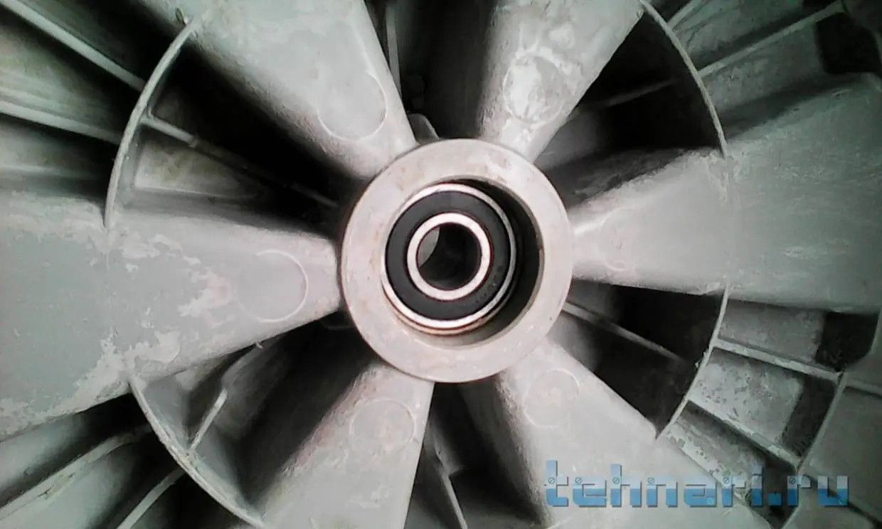

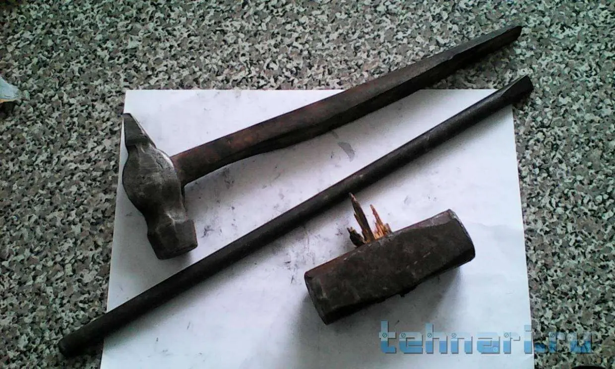

Ну пора собирать. Инструмент любой годится
Прицеливаемся..
Бах кувалдой, жена и моргнуть не успела.
Тоже с внутренней стороны, аккуратно по внешнему кольцу тюк-тюк..

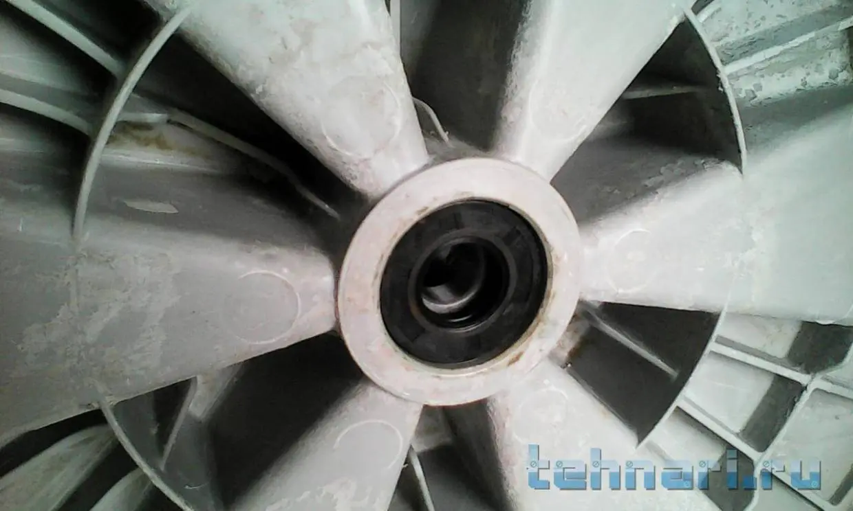

Вот и готово то, ради чего весь этот сыр-бор!

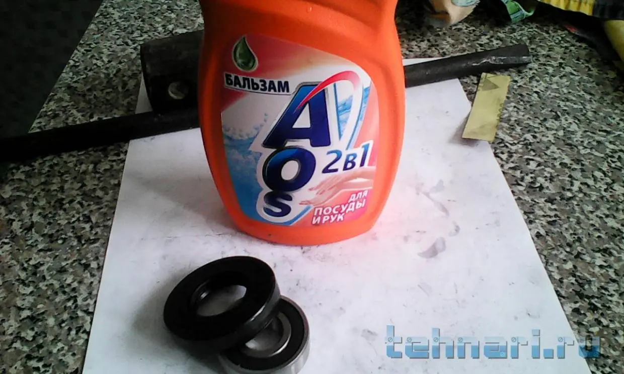

Сальник мажем мылом, чтоб скользя сел. (вошёл от руки)

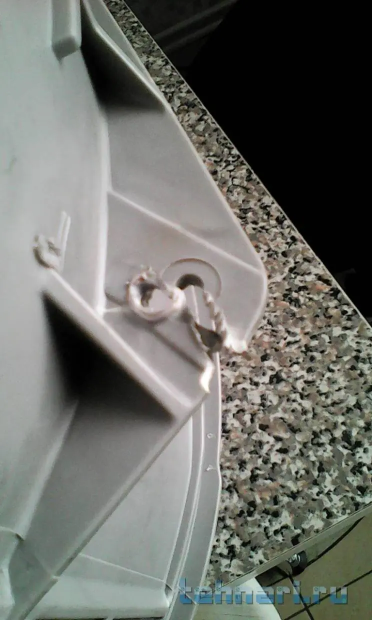

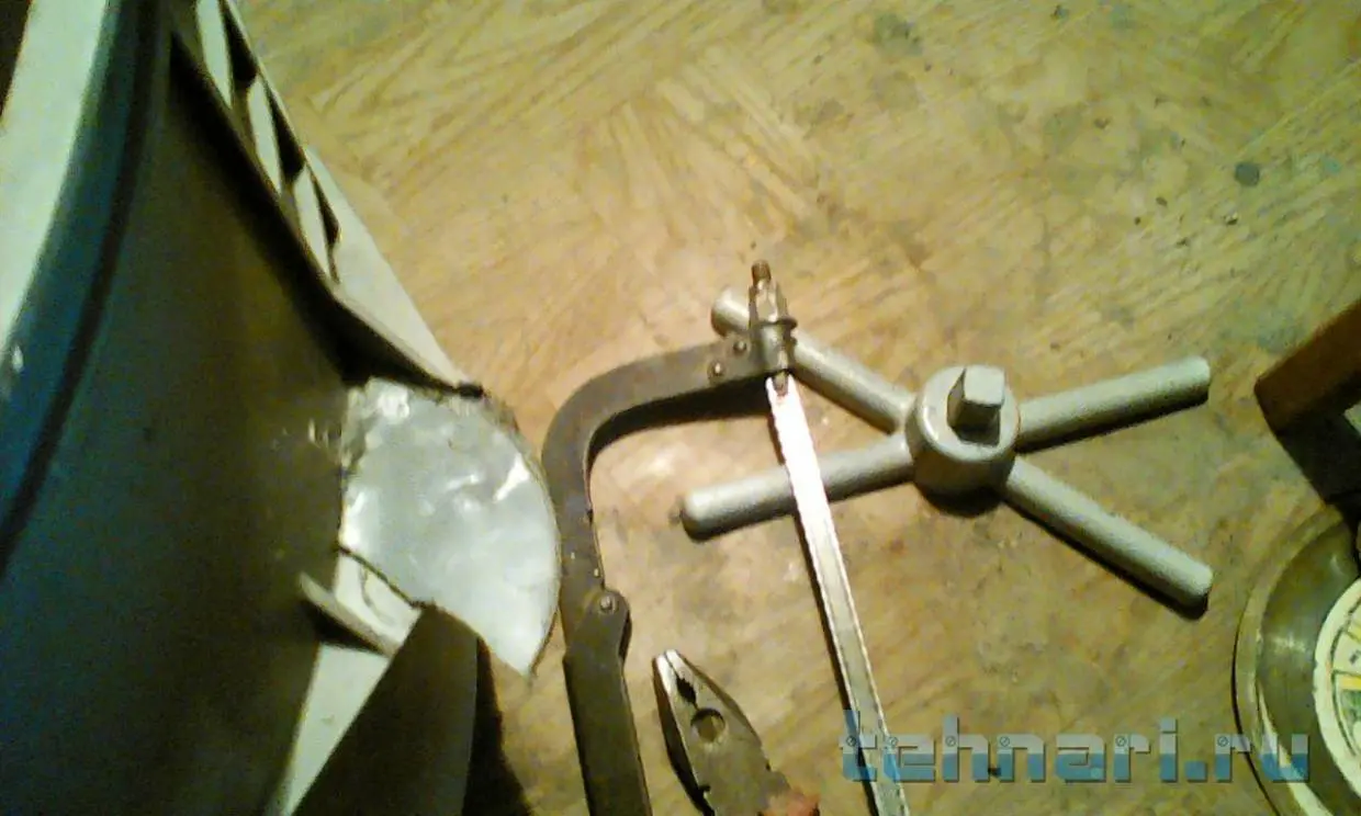

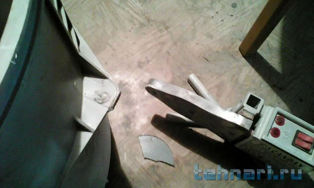

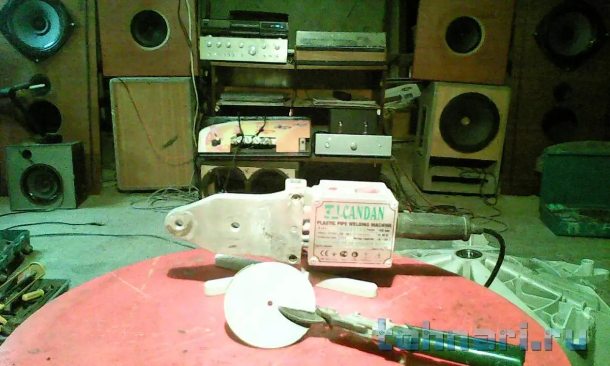

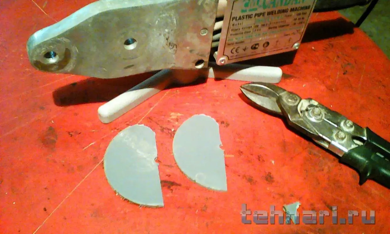

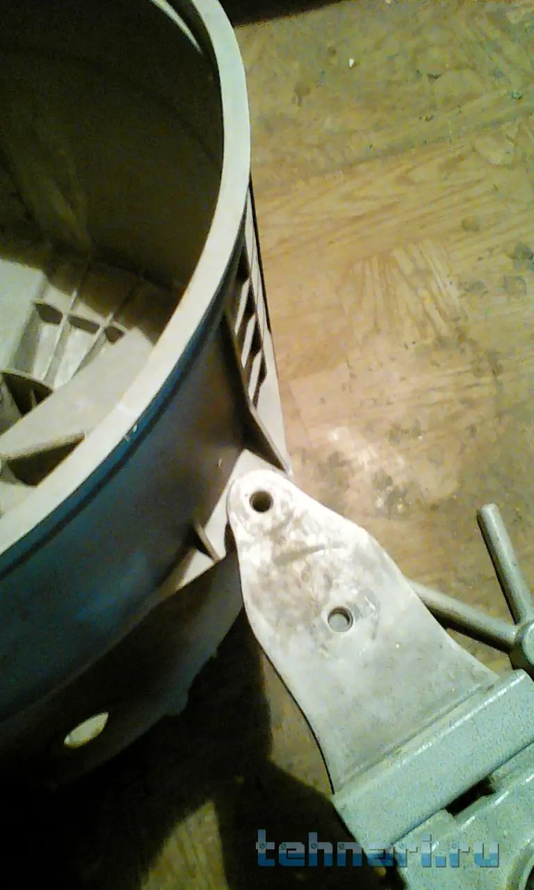

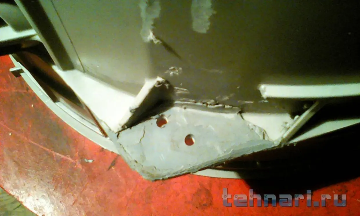

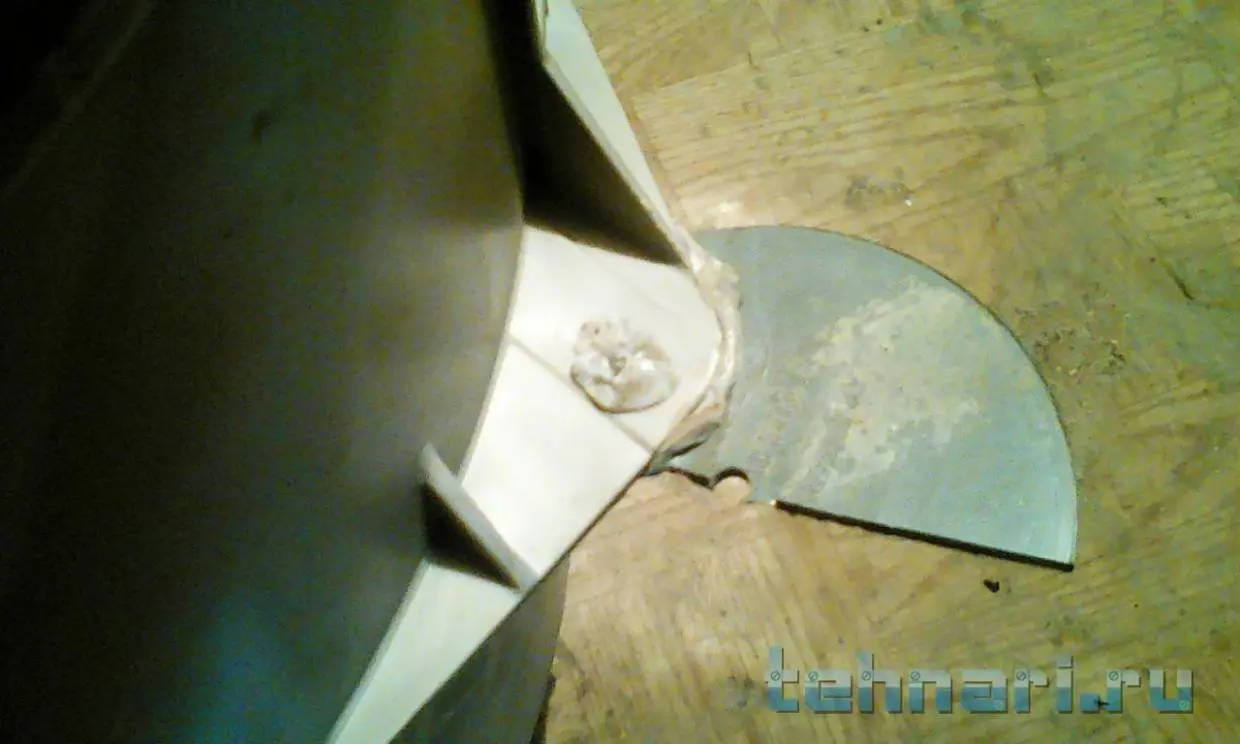

Подвесные отверстия в ушках проточились со временем, надо восстановить.
Залезаем на чердак, включаем музон и достаём так называемый "утюг".

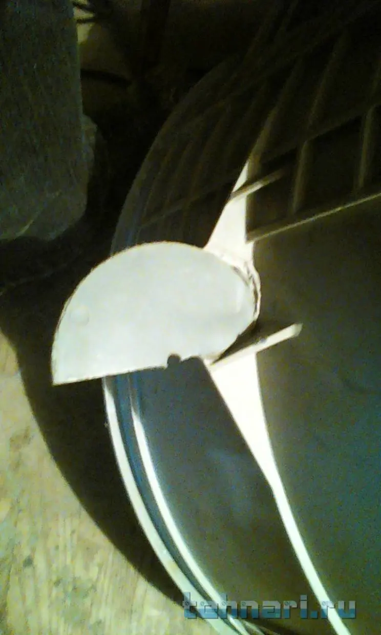

Кусок пропилена от канализационной заглушки остался после этого проекта- http://www.tehnari.ru/f168/t106264/
Ноу комментс-
Сверлим две дырочки, не, лучше два отверстия, а чтоб потом не мучиться.
Боже упаси делать это дома. Утюг приходится быстро бросать , чтоб заплатка не остыла, ну и линоллиуму придёт Пипец.
Готово! Перекур, музычка. Праздник всё-же.

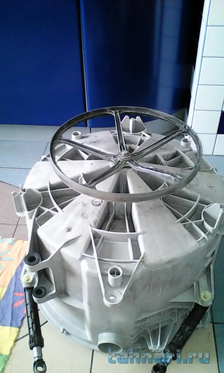

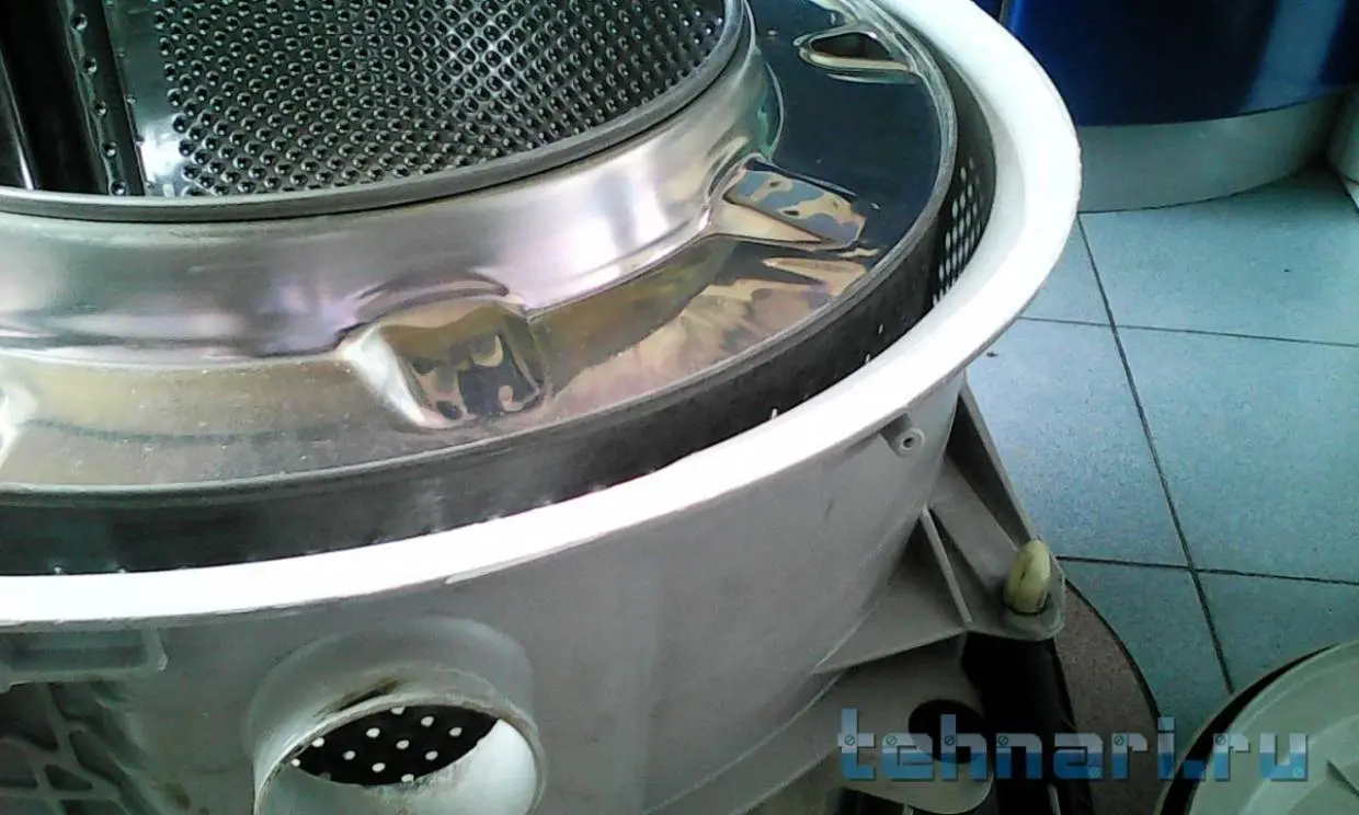

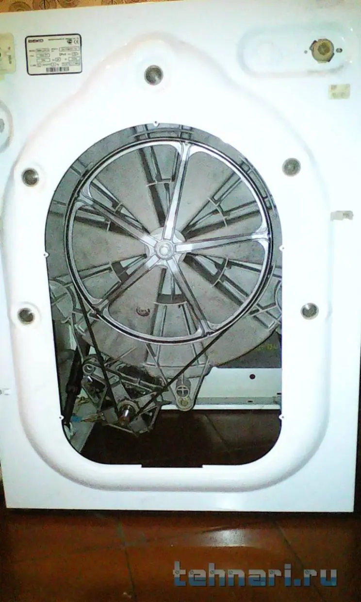

Запрессовываем барабан, подтягивая гайкой крепления колеса.

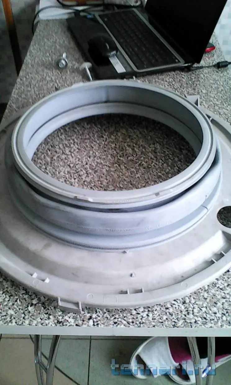

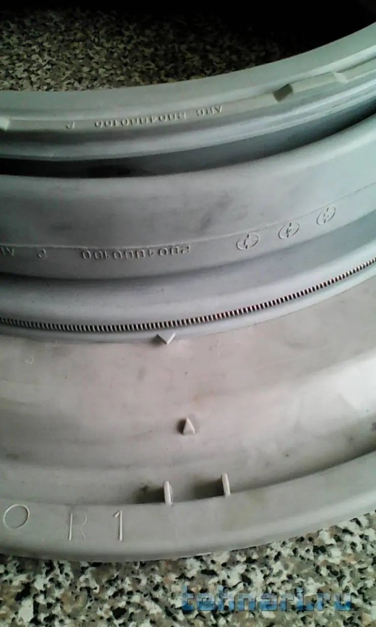

Одеваем резинку с пружинкой, ой "то ещё" занятие.
Тен на герметик и посадочное место тоже.

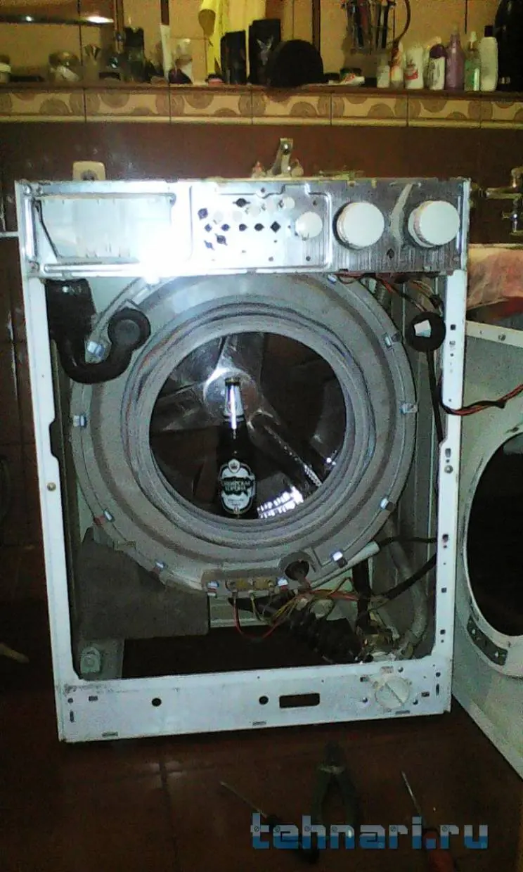

Собираем до кучи.

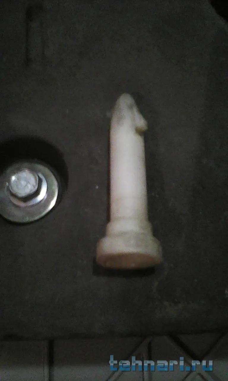

Так выглядит шток амортизатора со стопорной пимпочкой.

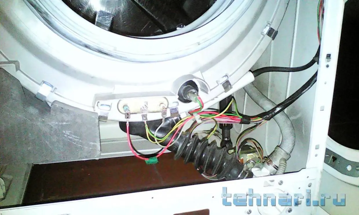

Прикручивает противовесы, подключаем патрубки и проводку.
Вешаем двигатель.Не забывая его подключить,Гы

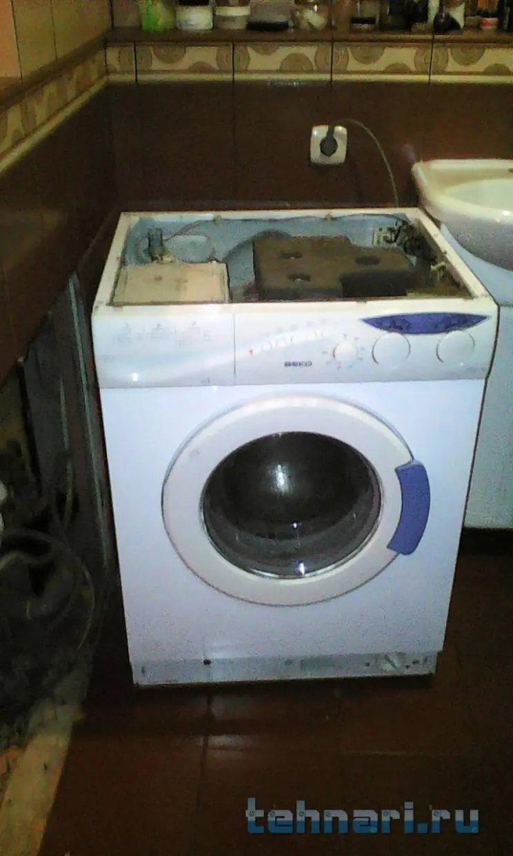

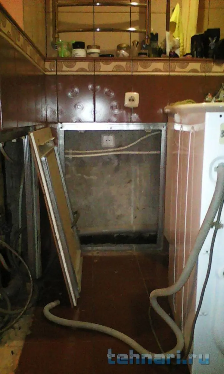

Съёмный щит в коробе из ГКЛ.

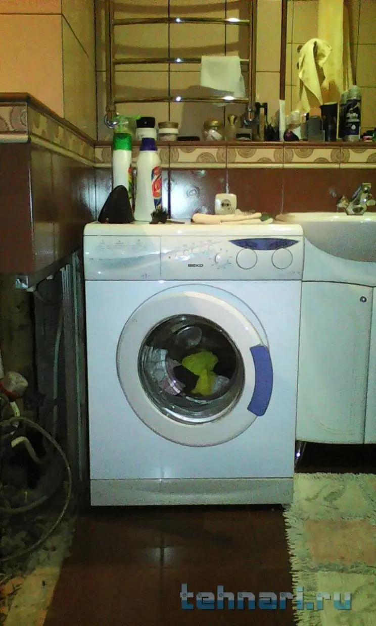

Ходовые испытания на самом коротком цикле.
Всё отлично, лишь шорок новых щёток.
