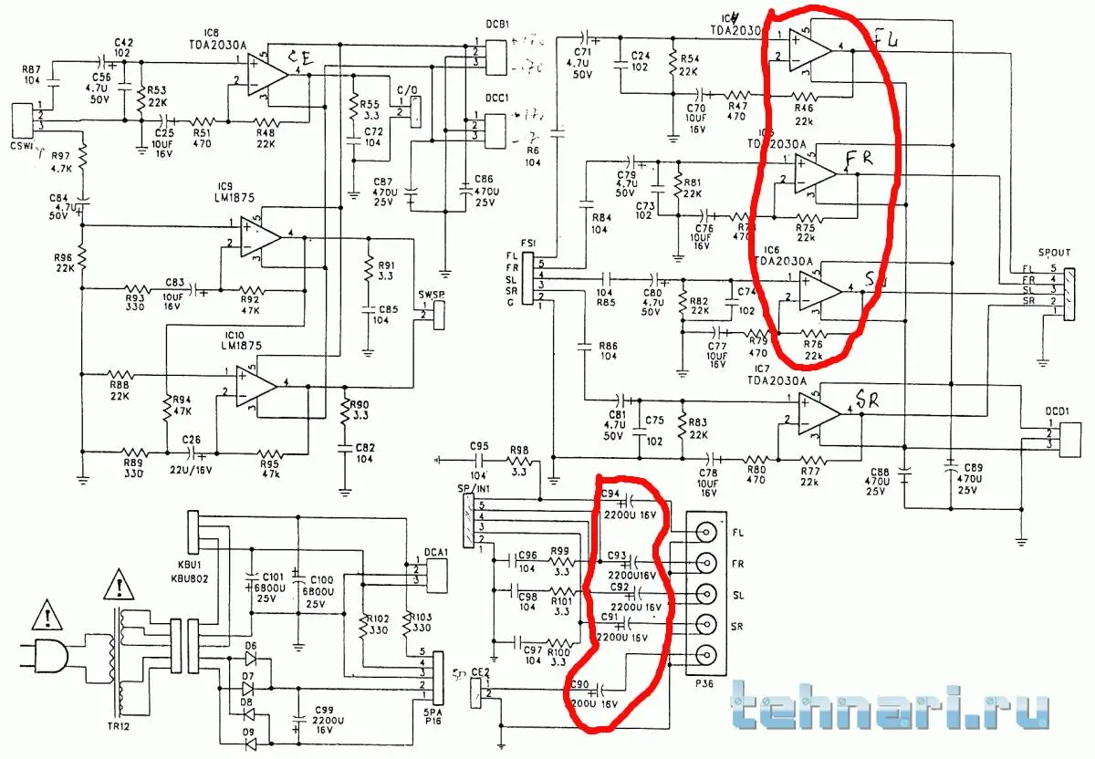

Нет. Такого шанса нетЕсть ли хоть какой то шанс что после выпаивания новых усилков все будет работать?
tehno001 Соглашусь с Андреем. После ВЫпаивания новых усилков работать ничего не будет, без шансов!Нет. Такого шанса нет
Перепал все 4 тдашки на одной плате , там 3 были сломанны т.к пришли 4 перепаял 4, все работает теперь кроме одного заднего левого канала, какая тдашка отвечает за нее?
Не-а. Не увидел. Осциллограф нужен для этогоувидел проблему

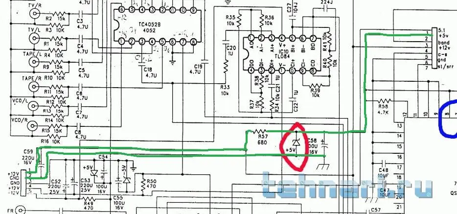

Сколько там мультиметр показывает питание?7 ТДА, которые приклеены к радиатору изнутри, на них везде есть напряжение

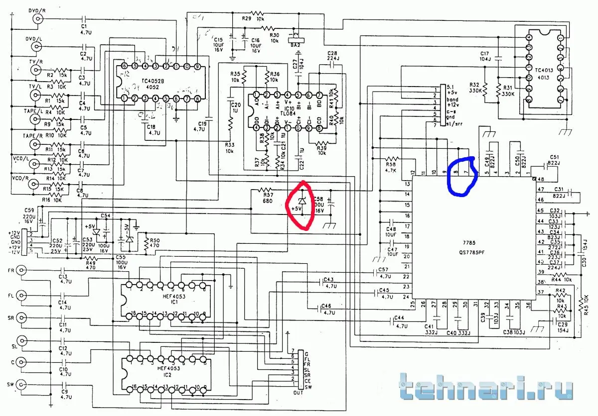

Уже нигде ,Не могу понять где генерация 5в тут идёт.
Стабилитрон на 5в выгорел
Вот здесь и берётся (смотри зелёненькую).Можете по схеме подсказать. А то я смотрю +12в заходит, а потом откуда то берётся +5в.

:fase:Не могу понять где генерация 5в тут идёт
И тут, как тут, появляются доброхоты, жаждущие показать свои знания ...я смотрю +12в заходит, а потом откуда то берётся +5в
Вот здесь и берётся

Не могу понять где генерация 5в тут идёт. ... а вот 5 вольтовую шину не могу найти. ... А то я смотрю +12в заходит, а потом откуда то берётся +5в.
И в этом ПОЛНОСТЬЮ солидарен!Начинать надо не с задавания вопросов в интернете, типа, какую детальку поменять, чтобы заработало, а с чтения умных книжек по электронике и приобретения элементарных знаний.
И тогда, имея представление, что такое "параметрический стабилизатор", не возник бы вопрос
