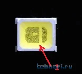

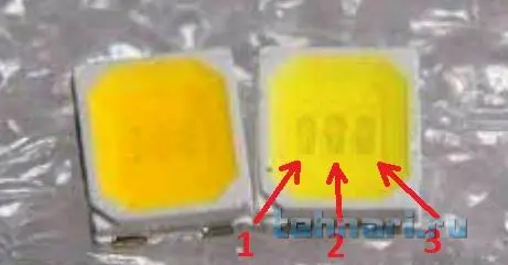

Такие же как в "больной" лампе. А чтоб не ремонтировать их, надо покупать лампы с нормальным драйвером, а не гасящим конденсатором и хорошим радиатором, а не алюминиевой пластинкой вместо него. У меня все дешманские лампы на 2835 например, но они тоже хитрые- в одном диоде 3 кристалла вместо одного и они уже не 3 вольта а 9, так что надо смотреть какие стоят у Вас в лампах.
В 2835 - один кристалл,по 3 штуки в диодах 5050 и 3535
