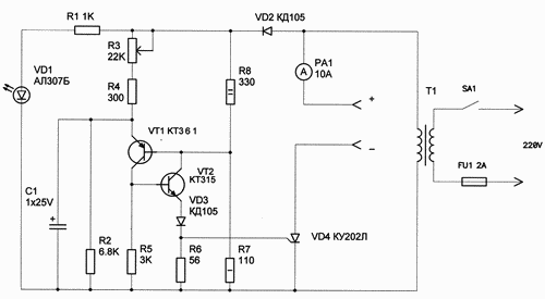

Простое зарядное устройство с регулятором зарядного тока можно собрать по схеме приведенной ниже. Резистором R3 регулируют ток зарядки аккумуляторной батареи. Светодиод указывает на включение питания
Эффективное напряжение на вторичной обмотке трансформатора 15-16 вольт.

да я собрал схему где регулируется и ток и ампер в нем два раза меньше деталей чем на вашем

Конденсатор не нужен, ставте диодный мост и регулятор тока на тиристоре , к примеру. И предохранитель ампер на 10 не забудте на выходе. А на прошлым трансом какую схему регулировки использовали?
да зачем мне регулятор тока теперь ? Ведь он дает 5ампер как надо я ж не буду акб меньше 55ампер заряжат . А транс от упс я использовал в схеме регулятора напряжения и тока в ютубе есть видео автора ака Касьян . На транзисторах кт8081 им тоже можно аккумы зарядить просто боюсь спалить два керамических резистора от нагрева
