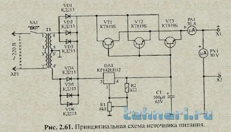

Не нужно так категорически относится к регуляторам. Допустим подключить к этому заряднику полностью посаженную акб, через диоды потечет гораздо больший ток, чем 5 ампер, зарядник будет работать практически в режиме кз, может выйти из строя транс или выпрямитель . Нужно ограничить ток хотя бы лампой накаливания. А лучше собрать простенькую схему как в вложении, да я же вам вам выложил книгу несколькими поэтами ранее, не ленитесь, прочтите.
