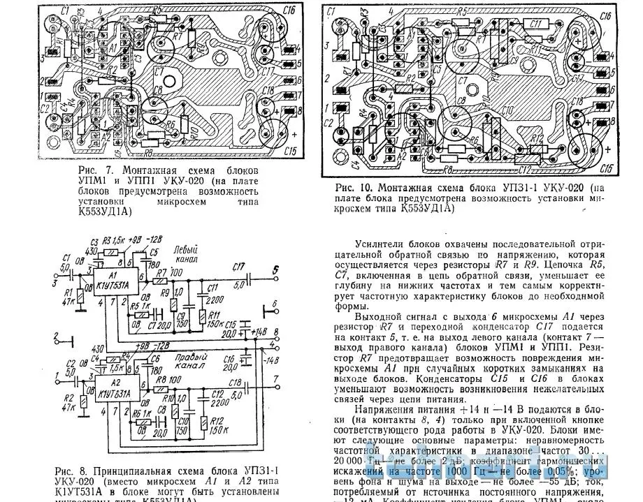

Ранее прикреплял схему, там после входов стоят 2 фоноккореетор - предусилителя (не знаю как из правил но назвать ) на МК к1ут531а , у каждой по 2 полярных и остальные не поляргые электролиты
Полярники за енил, а вот не полярных у меня нет , чем можно заменить ?
Спасибо
Вот схема фоннокорректора

Микросхемы, установленные в 020,- это к 153уд1 и к140уд1. Они сами по себе шумят, заменой электролитов шум не уберете. Я у себя полностью убрал всю предварительную часть, включая ползунковые сопротивления и переключатели типа п2к. Ибо от времени все( или почти все) окислилось.Оставил оконечники. Фонограммы сейчас намного лучше, чем во времена изготовления этого усилителя. Поэтому, может Вас и устроит звук. Родные оконечники конечно не фонтан, но если перевести на импорт- вполне ничего. Брагин отлично звучит( при условии правильного монтажа), ощутимо лучше родных оконечников .Но нюансы есть, группа поддержки поможет. Читайте рекомендованную литературу и удачи.

По схеме это - с1 с2 - с7 с8 - с17 с18
Стоят неполярные электрлиты, на какие типы конденсаторов можно заменить(заменить на неполярные электрлиты или же на инной тип конденсаторов)
РАди любопытства замерил напряжение по схеме на резисторых R19 R20 - напруга там 4,6 и -1,6 соответственно и на второй плате 5.5 и 3.2 имеет ли это како-то значение в данном случаи или не стоит брать это во внимание?

На той схеме, что ты выложил, нет. А на фото, что ты так же выложил, да. Так на что будем опираться: на схему , или на фото?
Ну вот если по этой схеме смотреть, то всё у тебя ок! Потому что схема эта хрен знает от чего! Ты, прежде чем что то там выпаивать и перепаивать, посмотри на схему! На твоей схеме вообще нет С 17 и С 18 . Сержу скажи спасибо. Он в ситуации разобрался, и дал реальную схему этого ужасного во всех отношениях фонического корректора. Короче : С1 и С2 поставь на 0.22 мкф, С 17 С 18 - собираешь из двух на 10 мкф. Соединяешь их плюсами, и через резистор на 150 ком заводишь на эти плюсы + питания. С кондёрами С 7 и С8 можно поступить так : замеряешь на 2 ноге ОУ напругу, и смотришь что там присутствует + или -. В зависимости от полученного результата, ставишь полярный электролит на 10 мкф плюсом, или минусом ко 2 ноге.
