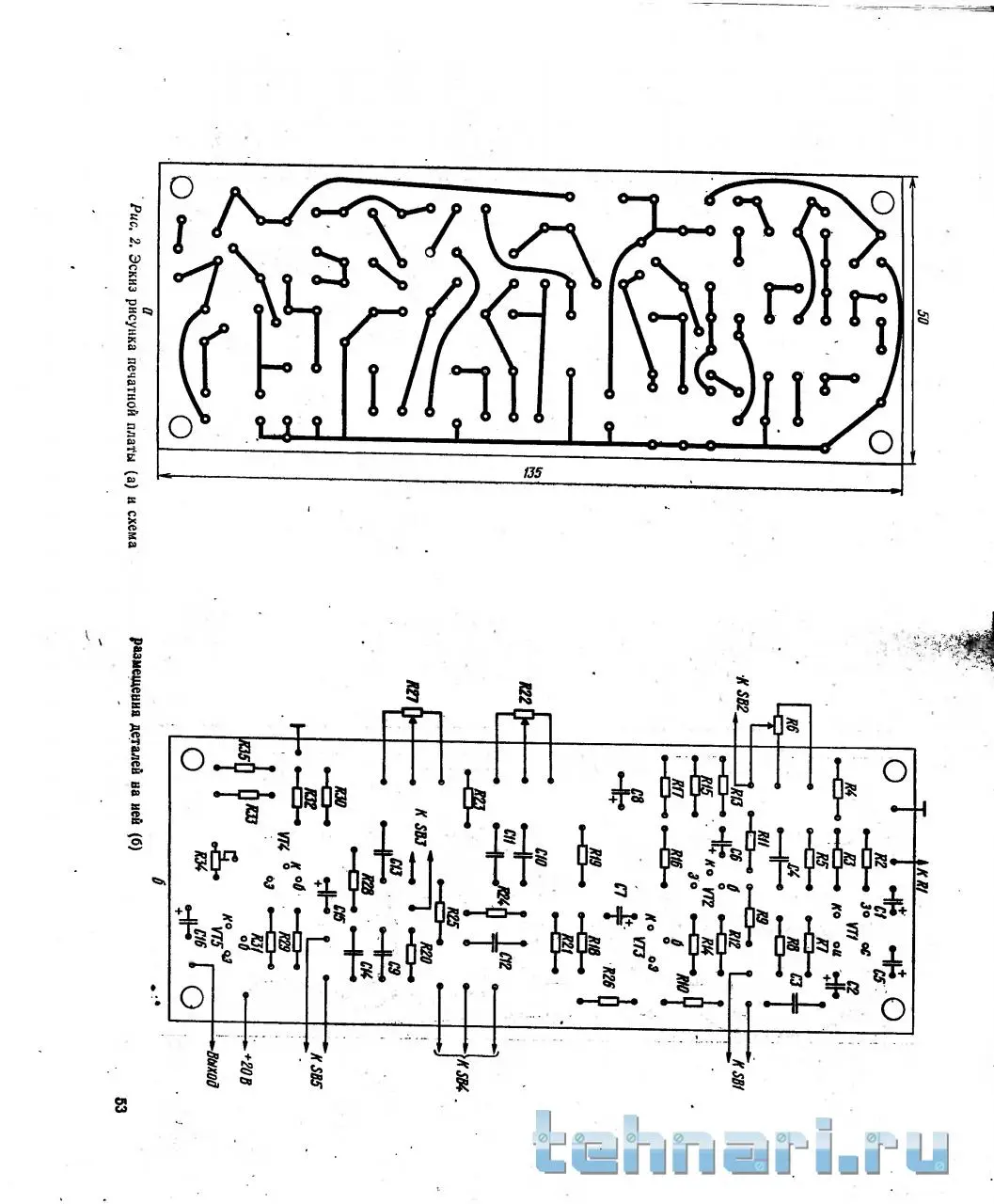

В помощь радиолюбителю, №98, с. 61, "Усовершенствование Радиотехники 020". Гугл в помощь.Питание от соответствующих выводов на трансформаторе. Недостаток- плату зеркалить надо, мне пришлось мудрить, чтобы реле впаять согласно схемы.

Плату защиты с печаткой специально для 020 Радиотехники публиковали в сборнике В помощь радиолюбителю, №98,с. 61, Гугл в помощь.
В этом же номере замечательный темброблок, причем пассивный и с отключаемой тонкомпенсацией( тоже пассивной).
Еще есть хороший активный темброблок Васильева М. Платы можно попросить у автора, если остались .
Забыл, на защите нужно плату зеркалить, иначе ноги реле не совпадут.
