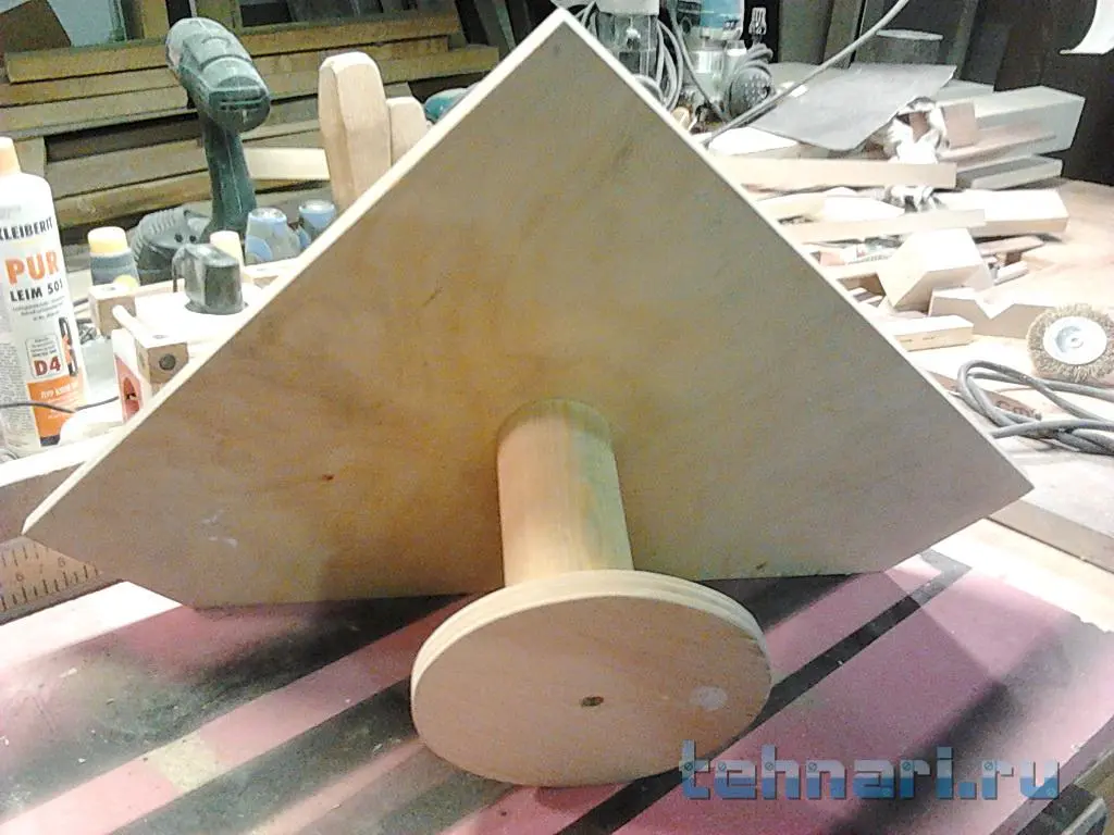

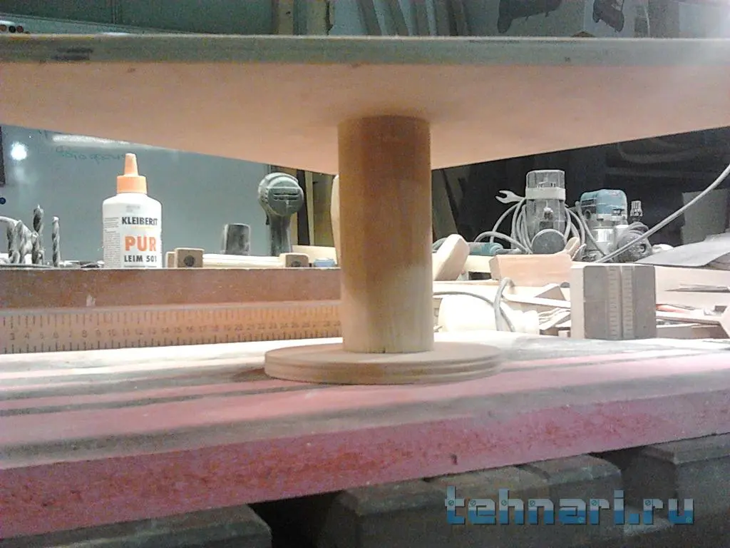

сфотографировал, вобщем то простая штука, с годами отработал именно такой под себя, от стандартного сокола различается платформой на нижней части ручки, для того чтобы его можно было ставить, я ещё я срезал угол 45гр, он постоянно мешается когда его держишь перед собой, и иногда пользуюсь им как шаблоном при штукатурке, бывает когда монтирую всякую встройку, или же свои двери например, пользуюсь и на монтажах, незаменимая и удобная вещь при нужных навыках, в мастерской на ней замешиваю всякие шпатлёвкидавай, интересно)
https://yandex.ru/images/search?text=%D1%81%D0%BE%D0%BA%D0%BE%D0%BB%20%D1%88%D1%82%D1%83%D0%BA%D0%B0%D1%82%D1%83%D1%80%D0%BD%D1%8B%D0%B9%20%D1%84%D0%BE%D1%82%D0%BE&stype=image&lr=54&noreask=1&source=wizЯ такого не видал.
вобщем то мысли верные, только на эту можно сразу 5 кг взять без труда и растереть или же с неё кидать, да много можно делать всякого, с ним работать нужен навык, не везде удобен, в некоторых случаях просто не заменимЭто ближе к большому шпателю, с которого берёшь замес маленьким и наносишь.
