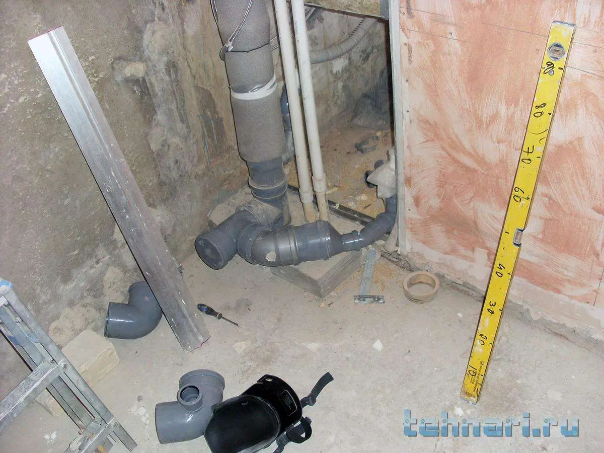

Слав, на фотке смотри, там где закрывашка, 90-градусный отвод валяется, вот он будет вместо крышки, в него унитаз, перпендикулярно стене, обычный. Заказчики решили "нафик дорогой унитаз с инсталляцией, лучше на что-то другое деньги потратим". Ну и прикупили сегодня.
