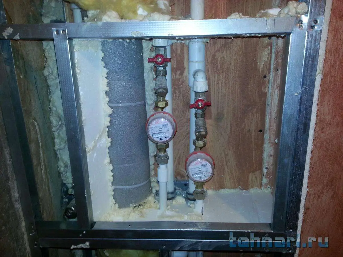

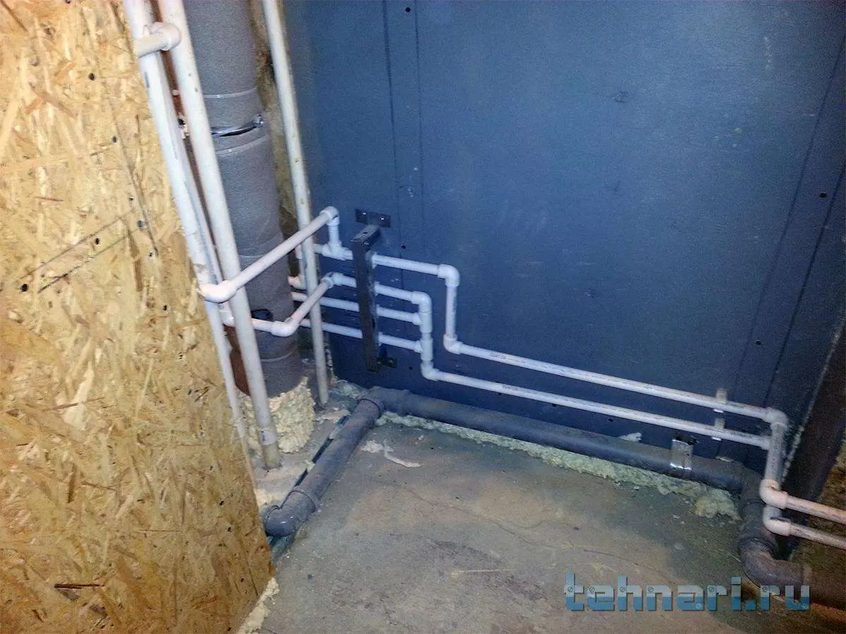

Пересобрали по другому воду, первый блин получился немного комом.
И предприняли попытку заглушить шум воды, получилось не очень - все равно шумит.
картонная упаковка для куриных яиц хороший шумоизолятор, пропитать от плесени и влаги. получше чем монтажная пена будет. или шумоизолирующая минвата есть
вот здесь я скидывал http://www.tehnari.ru/f96/t105241/
Дорин, я вот щас даже и не вспомнил где и когда в последний раз я видел яйца в таких упаковках. У меня надежда только на то что, когда будет готов каркас короба, во все закрытые объёмы, перед тем как закрыть, я напихаю изоляцию. Открытым, а вернее открываемым, будет середина со стороны ванной, с счётчиками/фильтрами/кранами, и самый верх со стороны кухни, там где пропилен соединяется с металлом, сантехники посоветовали
Андрей, а если шумку приклеить изнутри короба? а оставшееся пространство заполнить минватой? будет двойная изоляция.

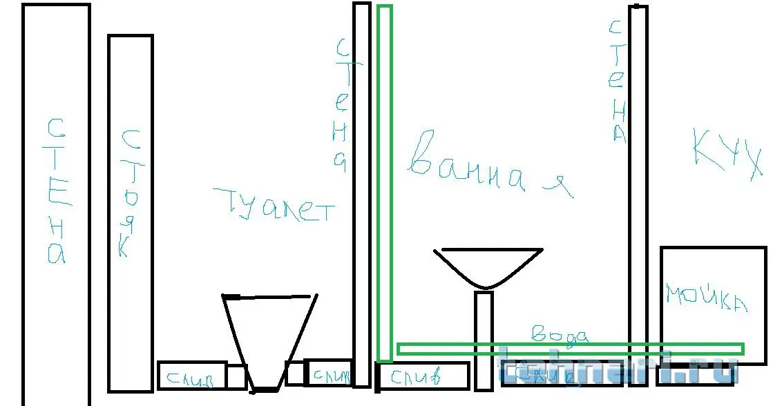

я бы у себя стояки прикрыл бы тоже, только от шума неизбавит((( соседи же этого не сделают. шум слышно когда по стояку вода течет, иногда.
вот примерно как у меня в квартире. (рисую как умею)))

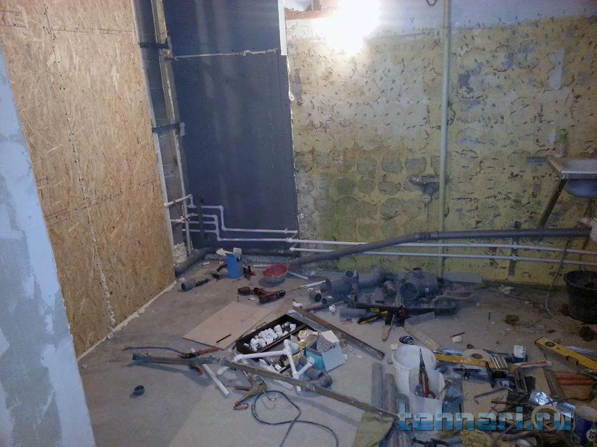

Медленно, но неумолимо мы движемся к заветной цели - окончанию ремонта стоп, стоп, стоп - не так быстро, пока что только закончить ванную и перейти в кухню.
Пускай и медленно, зато качественно! Андрей, получается отлично, себе на заметку уже несколько идей взял.
За своё качество, я отвечаю ), но вот, субподрядчики подвели, самые первые сантехники, которые меняли стояки. За стояком канализации, на обратке, два трёхчетвертных крана - полотенцесушитель, по осям расстояние между ними 51 см, а должно быть 50. Придётся вкрутить эксцентрики и из-за этого увеличивается ширина короба.

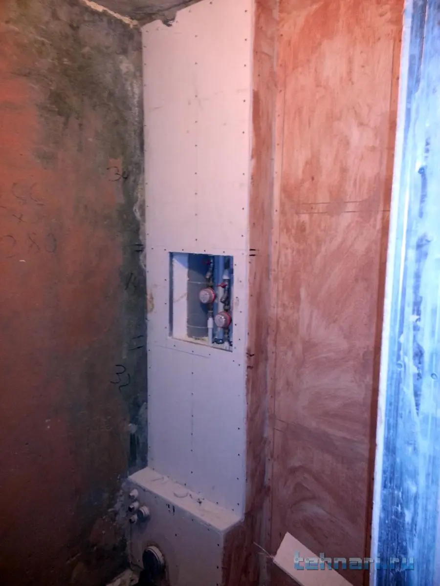

Закончил водоснабжение и водоотведение, теперь остался пустяк - розетка для стиральной машинки. Не то чтобы я про нее забыл) просто откладывал, хотелось в первую очередь сложное сделать )
С этой целью, я из кусков пенопласта, с помощью пены, собрал горизонтальные перегородки, в верху и в низу ниши. Пока так, потом посмотрим.
