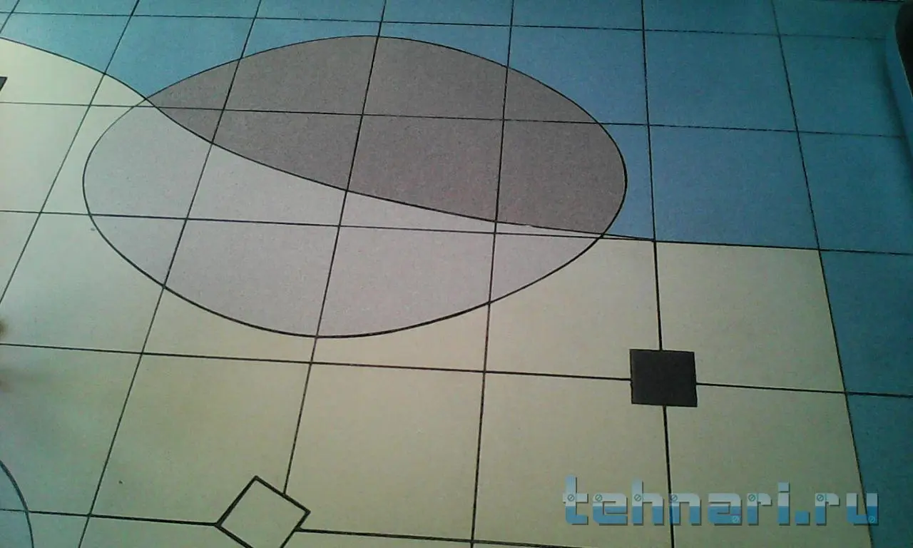

Инструмент у него есть, само-собой, даже уровень лазерный есть - оч. продвинутый плиточник и, что самое главное, - перфекционист по натуре. Можно сказать что мне, как заказчику повезло - нанял исполнителя которому собственные убеждения и принципы не позволяют делать плохо. Но есть одно "но" - руки у него женские, не мужские, это плиточница а не плиточник.

Внешний угол в двух плоскостях-
Полочка, короб из ГКЛ. И ванная без ножек, на анкерах.
А это керамогранит на кухне, неделю с утра до вечера вытачивал эти детали алмазом на плиткорезе.
Блин... у меня бы терпения не хватило... Лучше уж отдать на гидроабразивную резку - экономия времени неделя. Дорого? Время дороже.
