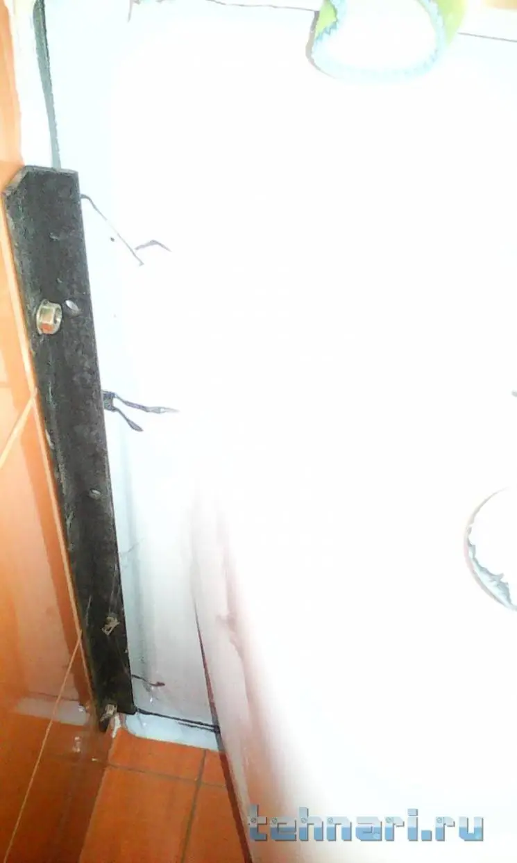

Четыре анкера в торцах, и один посередине. Раньше сверлил длинные уголки на всю ширину ванны, а сейчас продаются оцинкованные, шириной сантимов 5 и уже с дыркой под анкер.
Как раз сейчас делаю лоджию, а всю трёшку я им делал лет пять назад, ну и заодно сфоткал и ихнюю ванную.

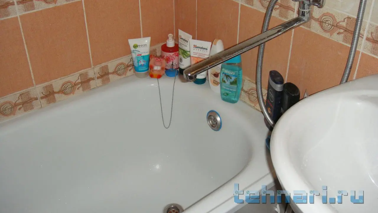

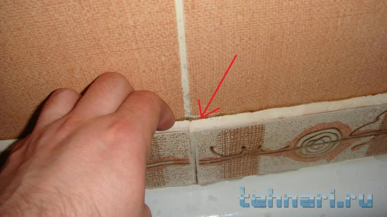

Пришел к профессионалам (без шуток) за советом, с повинной головой. Начал отходить, через 2 года, чертов бордюр на ванной. Как и чем его крепить, посоветуйте. Этот клеил на смесь плиточного клея и бустилата, казалось что будет намертво и навсегда:fase:
Их нельзя смешивать, только плиточный клей.
Просто на плиточный клей клеил, не так хорошо держалось. Ванна стальная, штампованная, немного "играет", плиточный трескался, по совету добавил в раствор немного бустилата чтобы повысить пластичность смеси, вроде получилось сначала.
Посмотреть вложение 279027 Посмотреть вложение 279028
Грустно смотреть на фото. Столько труда потрачено, а в результате - всё переделывать.
Согласен. Как увидел - бордюр пытались приклеить поверх уже уложенной плитки?(по глазури?). Если так, то сложно что-то придумать. Клеить на голый пва+цемент(может порвать плитку). Жидкие гвозди Стронг Хеви Дьюти (мрамор, гранит, мороженая древесина), но защищать стык, что б вода под фриз не попадала. Как вариант- вышкурить(прорезать болгаркой, насверлить отверстий) глазурь, что б была адгезия со стеной.
Старый, забытый уже, но очень надежный способ - густотертая краска, масляная краска , загущенная цементом. Уделаешься как свин, но держииит!

Урфин уже написал, что на глазури держаться не будет. А главное и затирка на торце бордюра держаться не будет.
Ванну жёстко фиксировать нельзя, тыж понимаешь, что она расширяется.
А плитка под бордюром лежит впритык к корыту? Чуешь куда клоню?
Есть там милиметров 8-10 места, на него и надежда.

Тебе надо оставить этот зазор, мм 3-5(на "играние" ванны) и между карнизом, а шов заполнить герметиком, резиной...
