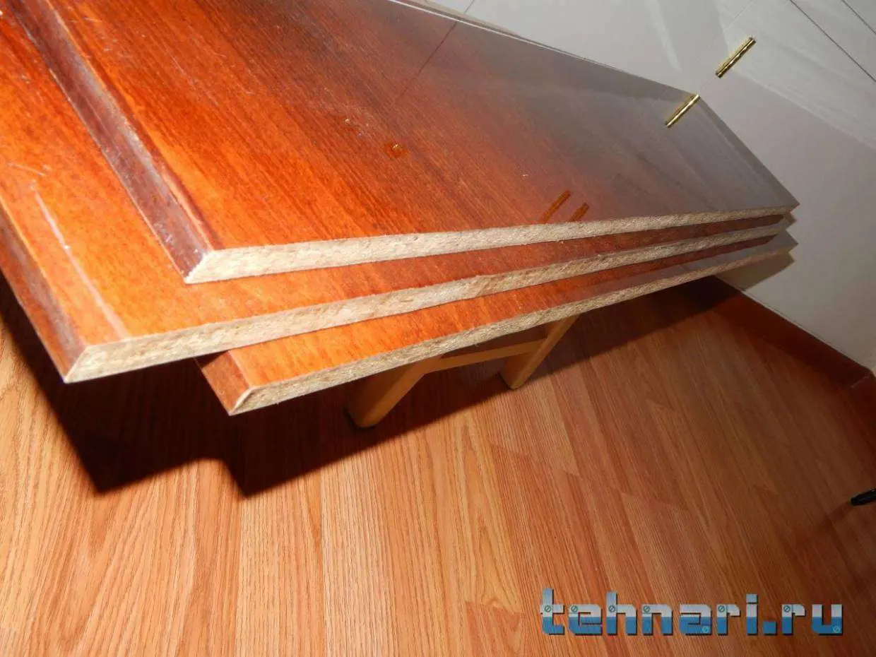

Это распил без доп. обработки.
IronArgument, спасибо за представленные фотографии. Да, именно так выглядит распил лобзиком и да, именно такой распил меня не устроил. Не устроил он и Игоря. Для него, как и для меня, этот инструмент оказался бесполезен для распила/раскроя ДСП, о чем он и написал.
Ну, в неумелых руках любая вещь бесполезная. Я при помощи лобзика 8 шкафов и шкафчиков сделал, 4 из которых встроенные.
Ваш ответный пост содержал некорректный намек, после которого завязался никому ненужный и, как теперь выяснилось, бессмысленный спор.
да ладно, чего он бессмысленный то? все поделились своим опытом рукожопства на коленках)) я в частности
одно время для раскроя у меня была такая миниатюрная циркулярочка, офигенно удобная для того чтобы ползать с ней на коленках по полу, линейку струбцинами к листу крепил, и пилил в буквальном смысле одной рукой, она лёгкая и очень удобный хват, пильный диск я на ней перетачивал, нужен более тупой угол у зубов чтобы не было сколов, удобная вещь была, но увы, у меня её украли

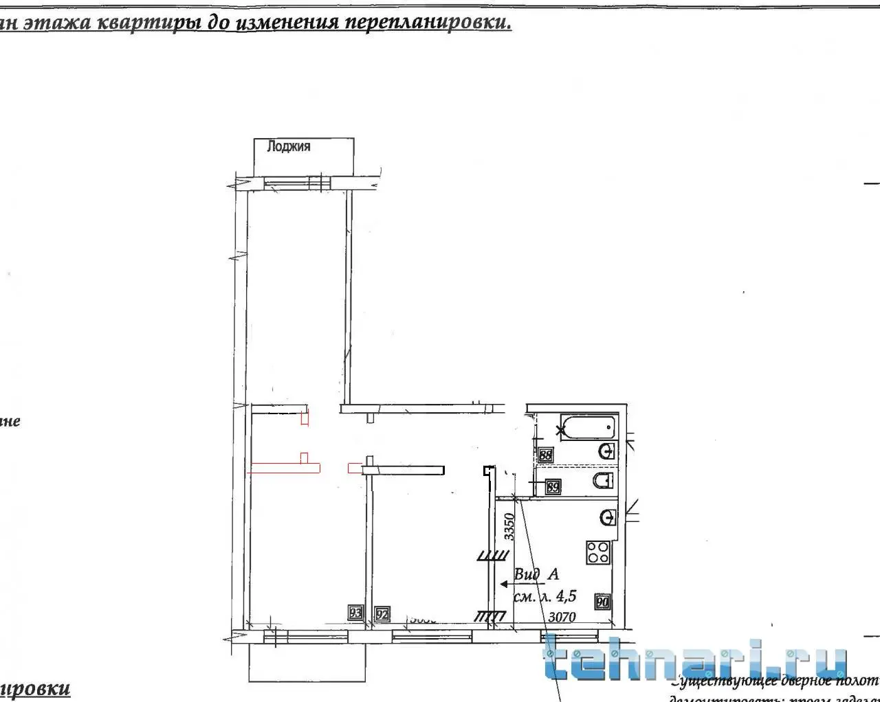

В Советское время был такой замечательный предмет мебели - стенка. Так вот, это ее современный аналог - гардеробная комната.)
Размеры 1,5 х 1,5 метра. Ну и это решение повлекло за собой перегородку в комнате.
Полтора метра в глубину - это слишком много, трудно рационально использовать и, к тому же, это съедает значительную площадь прихожей, очень нужную. Пишу это не от желания дать совет, просто сам делал нечто похожее и это оказалось очень неудобным (глубокая стенка) и нерациональным, в собственно прихожей становится откровенно тесно.. :)
Геннадий Викторыч, прихожую мы не трогали, это в комнате, ее уменьшили. Красным на плане - это про что ты спрашивал.
Комнаты были смежные, а теперь отдельные.

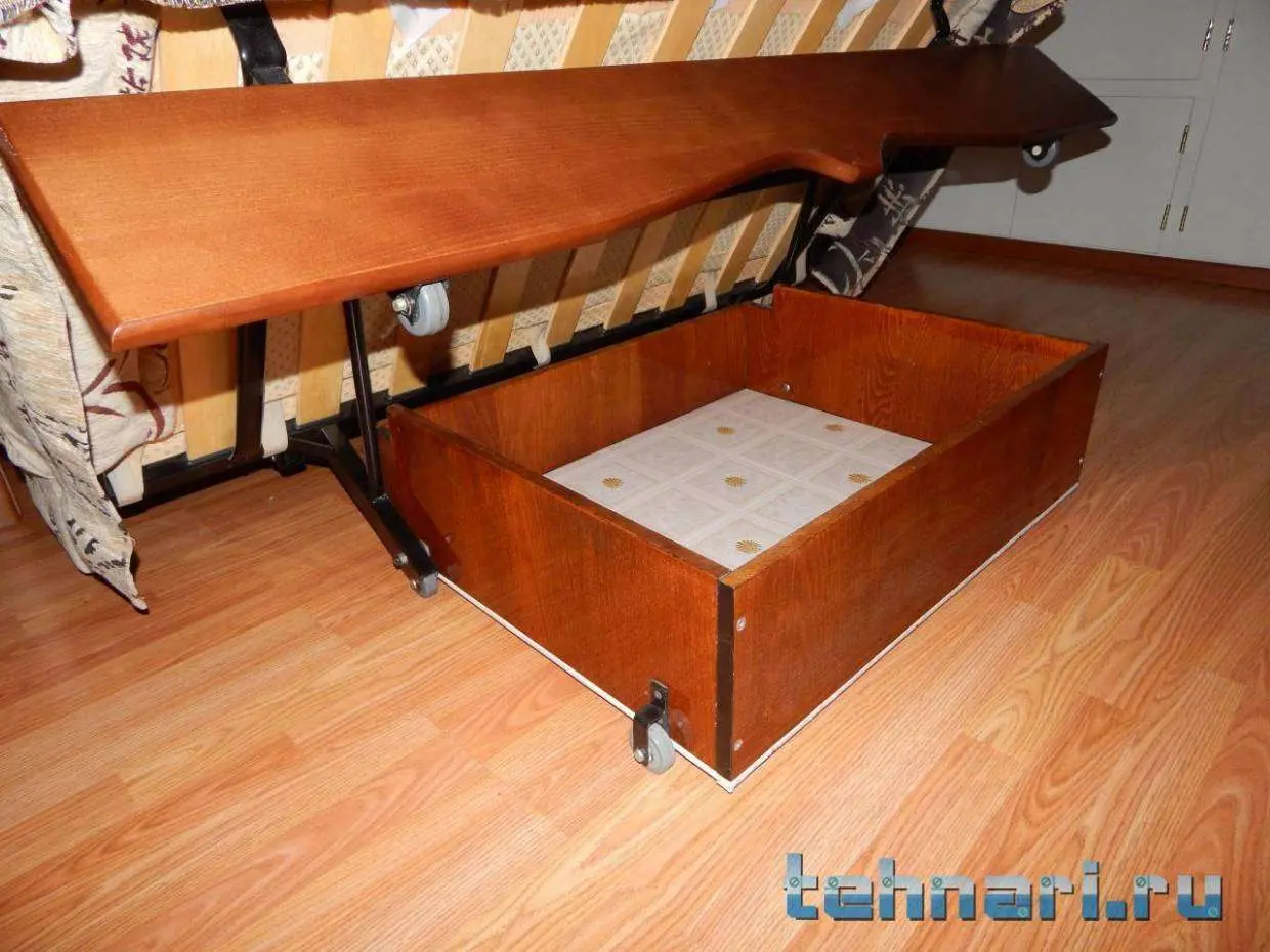

Наконец то вернулся к мебели.
