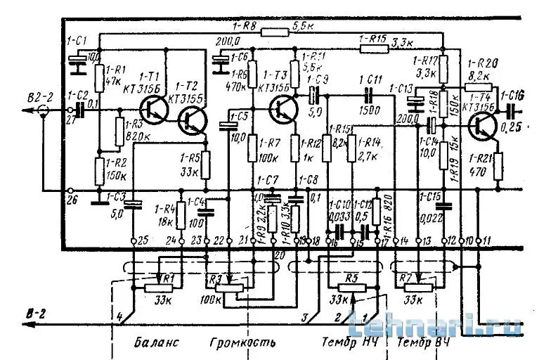

А что за усилок схему бы глянуть.
Электрофон "Вега-002".
Если верно нашел, то вот его половинка. Я хотел его в Вегу-108 вкрячить. Уж больно звук хорош.
    79.9 KB · Просмотры: 2,538
Это как я понял не 108 вега от 108й у меня есть она друга. всё... увидел 002я
Попробовать отпаять 1с16 может с предварительного что то лезет.

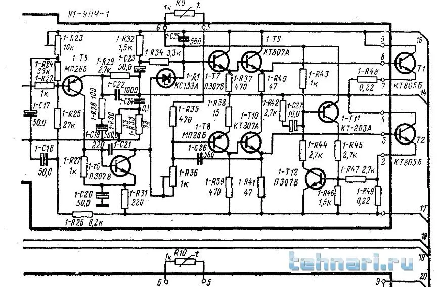

Учитывая, что восстановить ЭПУ на 002-й мне не удается в полной мере, а стоимость з/ч сравнима с покупкой целого аппарата, то принял решение облагородить Вегу-108 пересадкой БП и усилителя. И вот такая беда началась. Читал, на прочих форумах у восторженных пользователей, что этому удивительному звуку 002-я обязана неким германиевым транзисторам которые приблизили её звучание к лампам, верно-нет пишут про германиевые? Которые там из них? Предвыходные, что ли?
Слушай, а ведь в точку наверно. Обьясню, в чем дело. При замене электролитов именно такого электролита мне не хватило в закупленной новой рассыпухе. И я едва нашел какой-то откуда то выпаянный и неизвестно когда и покоцаный с короткими ногами неизвестного года. Не знаю он это или не он но номинал его. Ща посмотрю.

Вот убился высматривать. Вроде как схема не та. Глянул а на другой странице еще кусок схемы :)
Завтра буду паять. И не могу понять который из них правый.
Вот не знаю, нет там германиевых транзисторов. Кто-то чего-то попутал наверно. Все кремниевые. Посмотрел по справочнику.
Ну если только МП26Б -его не стал смотреть из за очевидности :))

Я нашел схемы одна целиком а другая на 2х страницах.
Я тебе могу сказать уверенно, там германиевого звука ровно столько же сколько в TDA :) Почему? Потому что для получения "германиевого" звука надо чтоб в схеме не было ни одного кремниевого полупроводника На худой конец чтоб хотя бы предвыходники и выходники германиевые были. Нет звук там конечно на слух будет "мягче" благодаря тому что там стоят МП-шки на входе, но толку от них, их "звучание" напрочь убито кремнием.
А на слух да, звук у 002 будет приятнее, Благодаря тому что МП-шки будут "грязновато" пропускать сигнал. :)

Бли-и-ин! Нашел германиевый малошумящий в предварительном усилителе. П27 называется.
Так значит это он волшебник такой чудесный звук дает :lol:
