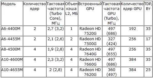

объясните, почему у меня ДЗ показывает 2 ядра и 4 логических процессора, когда этот проц 4-х ядерный
Я думаю секрет кроется в этом:
Четырёхядерные APU Llano используют четыре отдельных исполнительных ядра, а четырёхядерные чипы Trinity два модуля Bulldozer. Каждый модуль содержит два исполнительных ядра. Недостаток в том, что они имеют общие блоки, которые в более традиционных многоядерных решениях дублированы, это блоки выборки и декодирования инструкций, блоки вычислений с плавающей запятой и кэш второго уровня.
Саня, спасибо конечно, но последнее предложение для меня набор слов :) Я ничо не понял. И ядро не бульдозер у них, а более прогрессивный пилдравер, насколько я понял.
Не за что, расшифровываю:
AMD A10-4600M это четырехъядерный (двухмодульный) процессор типичный представитель семейства Trinity. Процессор построен на новой архитектуре Bulldozer/Piledriver. кеш второго уровня закреплен не за отдельными ядрами как это было раньше у процессоров семейства Liano, а за модулями, представляющие собой двухъядерные (или полутораядерные — как посмотреть) блоки.
Процессор AMD A10-4600M имеет два таких блока модуля и соответственно, объем кеша L2 составляет 2х2=4 Мбайт. Наряду с переработкой вычислительного блока процессора компания AMD обновила и графическое ядро.
P.S. Процессор то 4 ядерный но ядра расположены попарно в двух модулях которые система и определила как ядра (простите за тавтологию), а сами физические ядра были приняты за "логические процессоры".
Ну как то так.
Ну это другой коленкор, теперь понятно.
Ну как то так.
то бишь два двухядерника в одном корпусе?
Маленькая поправочка, у меня L2 8 Мб (скрин есть выше).
Да действительно у этого процессора L2 8мб (вроде как).
Хотя в таблице тоже указано 4 (видимо имеется ввиду по 4мб на блок)

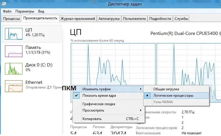

по п.5: А у меня показана работа только одного ядра... И никаких цифр о количестве ядер, мощности и тп не пишет...
Интересно было бы взглянуть на скрин, если не затруднит...
