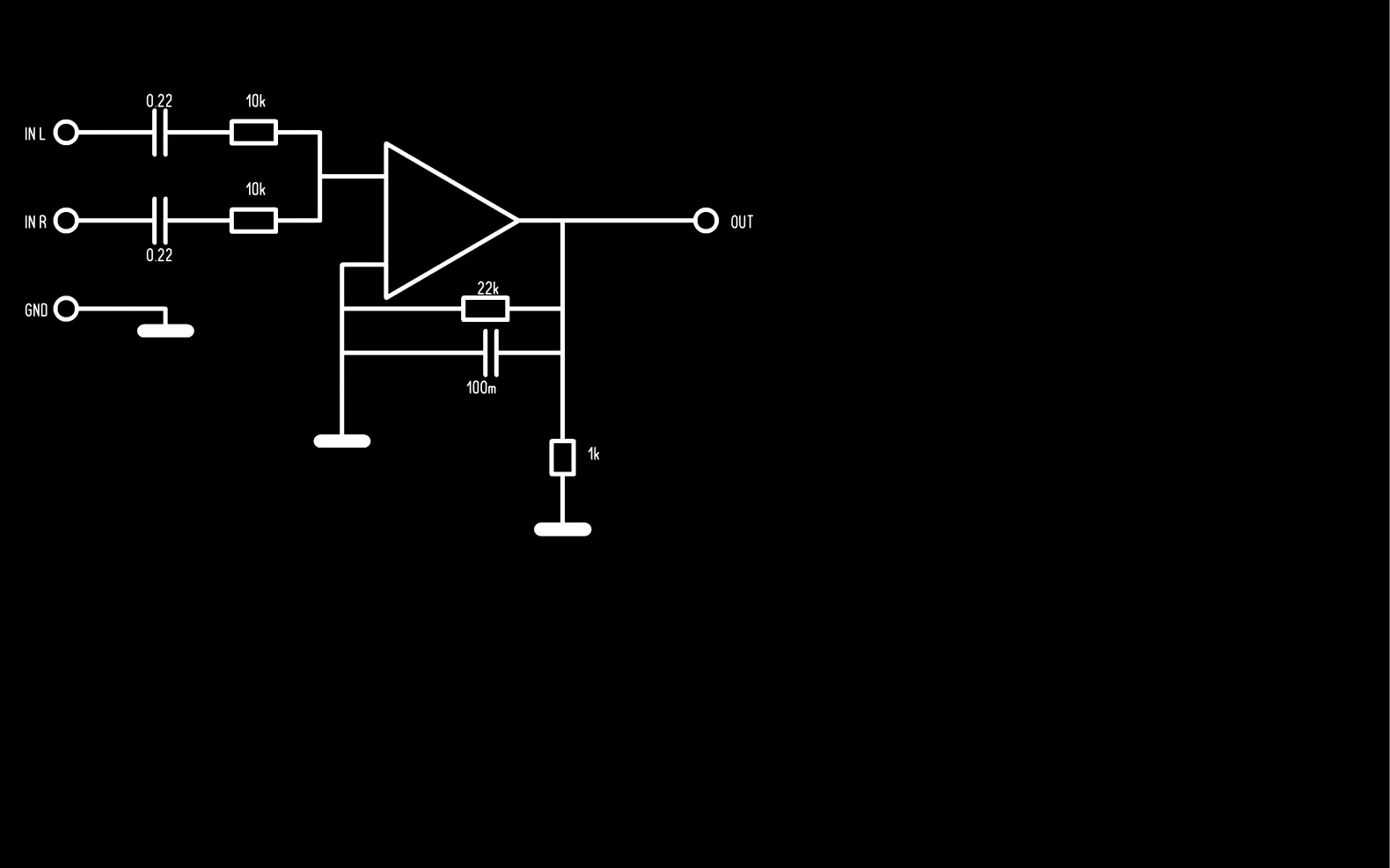

Господа, технари, есть вопрос по поводу сумматора.
Вот схема которую я хотел бы использовать.
Только думаю о замене NE5532 на LM358.
Кто что думает по этому поводу , и про схему вообще.

микра выступает как пред, а потом только сигнал суммируеться. Может сначало звук пустить через 10кОм каждый, свести в одну точку , а потом пониженую сумму усилить предом??? Так в основном все 1-вые каскады ФНЧ устроены!!!

А схемки, для наглядности, нет?
А то как-то не понятно, особенно с обвязкой усилителя.
Господа, технари, а может кто популярно объяснить в чем разница как суммировать сигнал (до усиления или после)? И как это влияет на качество звука?
Тут играет роль согласования входа и выхода. Если суммируешь после ОУ, то последующий каскад должен иметь входное сопротивление в несколько раз большее чем резисторы сумматора. Иначе произойдет ослабление сигнала. Поднимать выходной сигнал на ОУ не желательно, это приводит к росту искажений, да и не всегда возможно.
Если суммирование происходит до ОУ, то о согласовании с последующими каскадами можно не беспокоиться, так как выход ОУ способен работать на сравнительно низкоомную нагрузку.
Делай по первой схеме или по дредовской
меньше будет проникновение между каналами
