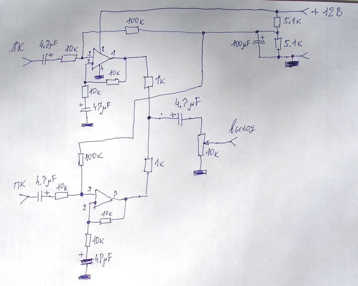

Выпендриваться в редакторе времени нет, накидал схему на бумаге.
В нижнем ОУ входы не 3-2, а 5-6.
На входе электролиты, не пленка?
Собери на макете и отслушай оба варианта. Удачный электролит может лучше пленки играть.
В отличие от схем с двухолярным питанием, тут конденсатор будет под напряжением, поэтому можно ставить легкодоступный полярный электролит, а не заморачиваться с поиском неполярного или пленки.

После некоторого перерыва, связанного с приездом родственников, возобновил работу над проектом. Собрал на макетке сумматор по схеме(см.рис).Микросхема LM358N. БП 12В 0.5А ROBITON.Сделал искусственную среднюю точку +-6в. Усилитель тот который уже собрал, БП 12В 1А. И не то чтобы он не заработал - он заработал, но как-то странно. Каналы суммируются даже без подачи питания на сумматор. При подаче питания на сумматор - слышен сетевой гул по уровню где-то в половину полезного сигнала. При этом (подаче питания) уровень полезного сигнала никак не меняется.
Что бы это все значило?
    8.3 KB · Просмотры: 819

а по твоему зачем *азиоп* операционник применил,всё для того чтобы компенсировать падение напряжения,развязать максимально сигналы и сложив подать на вход усиленый сигнал,таким образом у него помимо суматора получился ещё и буферный усилитель компенсирующий как раз то входное сопротивление.А многие операционники спокойно работают на нагрузку 500 Ом,так что можно поцепить любой усилок туда,всё равно будет работать.
Применение 358 неоправданно, у него несколько иное предназначение.
Попробуйте сделать по нижеприведенной схеме, обратите внимание на общий провод.
Сигнальный и силовой должны соединяться только в одной точке.
