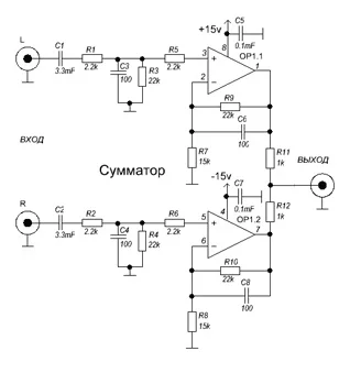

Тут играет роль согласования входа и выхода. Если суммируешь после ОУ, то последующий каскад должен иметь входное сопротивление в несколько раз большее чем резисторы сумматора. Иначе произойдет ослабление сигнала. Поднимать выходной сигнал на ОУ не желательно, это приводит к росту искажений, да и не всегда возможно.
Если суммирование происходит до ОУ, то о согласовании с последующими каскадами можно не беспокоиться, так как выход ОУ способен работать на сравнительно низкоомную нагрузку.
Согласование входов это важно!

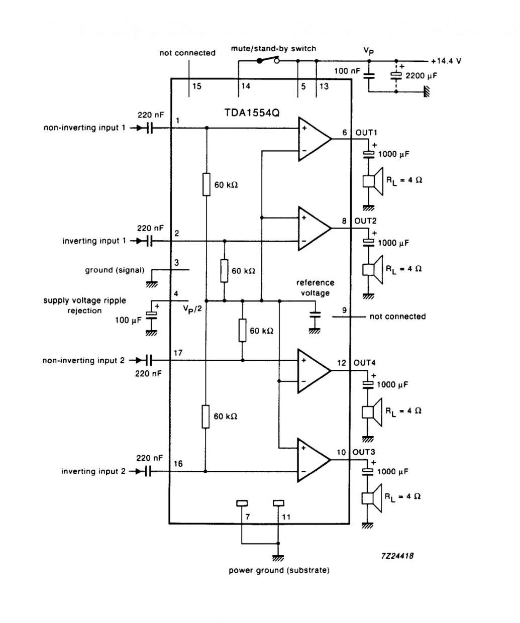

Итак: Rвх усилителя на TDA 1554q (4 канала) = 60 кОм.
Это каждый канал?

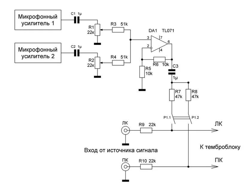

Rвых сумматора (см. миниатюру 2) как посчитать?
R11+R12 (= 2 кОм)
или R11||R12 (=0.5 кОм)

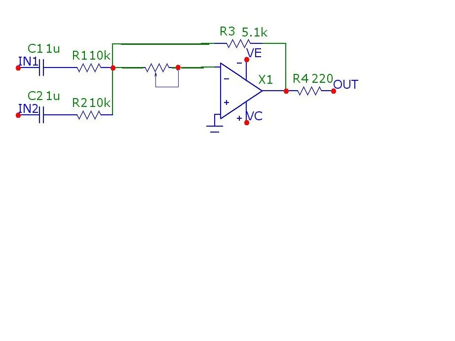

И еще вопрос: можно ли в схеме (см. миниатюру 3) поменять местами номиналы сопротивлений R1(R2) и R3(R4) (сделать R1(2) 50 кОм, R3(4) 22 кОм)?
    52.1 KB · Просмотры: 630
    7.7 KB · Просмотры: 417

На сдвоенном ОУ можно сделать сумматор + ФНЧ 3-4 порядка. Выходное сопротивление обычного каскада стремится к нулю, представленных на рисунке 2 R6llR12, 3 - равно или меньше 22 ком, зависит от коммутации.
Это понятно. Но ФНЧ 3-4 порядка в этом проекте мне не нужен. Сумматор для центрального канала без сабвуфера.
Может в посте №44 рисунок 2 не очень четкий, вот нашел по четче. И теперь не понятно вообще
Почему R6 (думаю R11), почему 22 кОм (если сопротивления по 1 кОм, то в // будет 0,5 кОм). Наверное я чего-то не понимаю?

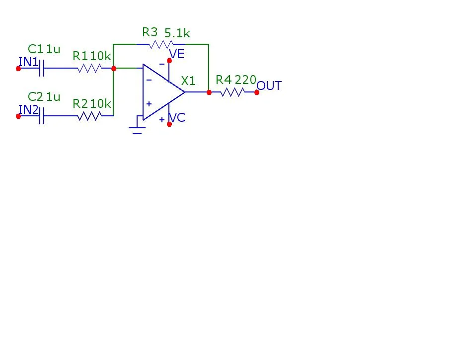

Примените инвертирующий, коэффициент усиления подберите R3.
    14.9 KB · Просмотры: 179
О выглядит интересно, спасибо.
А если вместо постоянного R3 поставить переменный с линейной характеристикой, то будет ли это как регулятор "громкости" центрального канала?
мне кажется, плохая идея менять громкость изменением КУ, да и к тому-же нельзя будет убрать громкость полностью.

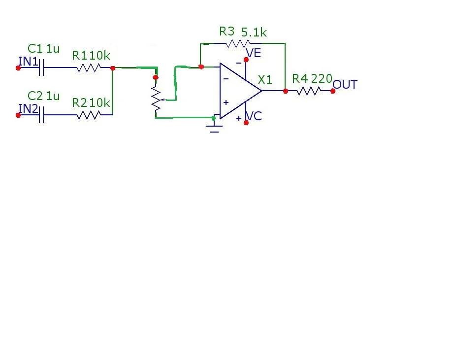

    15.7 KB · Просмотры: 78
    16.1 KB · Просмотры: 73
Поставьте регулятор громкости на выходе ОУ, номинал желателен не более 20 кОм, оптимально 10 кОм.

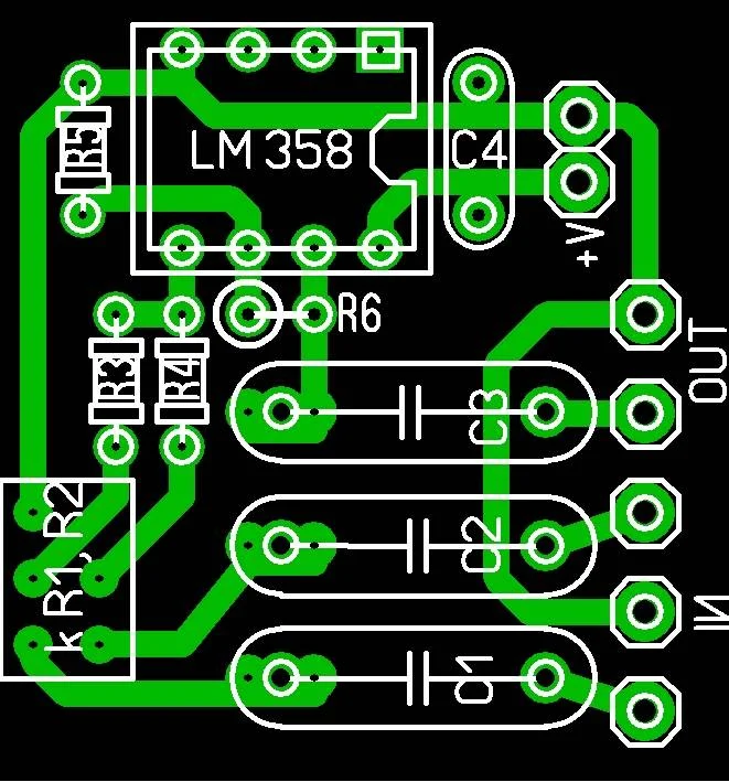

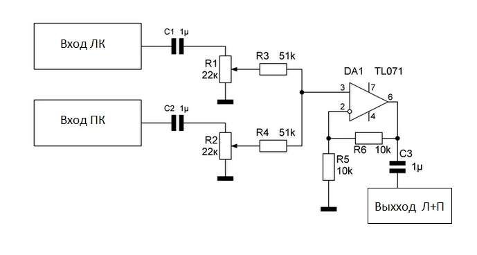

Из той схемы микшера двух микрофонов выделить сумматор, так (рис.1)?
И под эту схему (рис. 1) накидал печатку. Корректно?
Сдвоенный резистор может выступать в роли регулятора громкости?
А КУ регулировать R5 или R6?

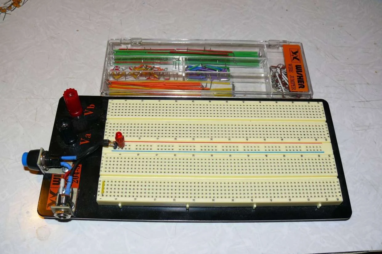

А вообще, думаю тут без макета не обойтись. Пошел в магазин за макеткой, я видел есть такие чтоб не паять, просто вставлять туда элементы.
    9 KB · Просмотры: 266
    68.8 KB · Просмотры: 101

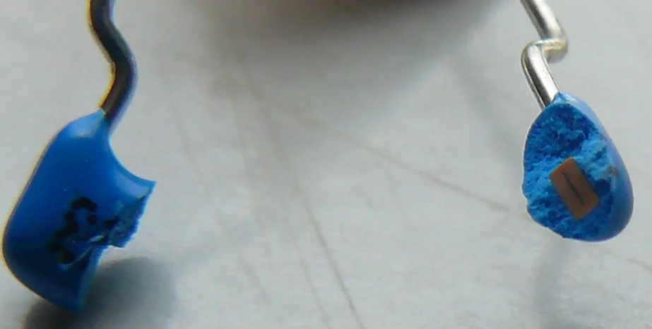

Судя по емкости, скорее всего керамика на 33 пкФ. Возьми кусачки (пассатижи, молоток), расколи один и посмотри есть ли там салафан.
Обязательно расколю, фотки выложу.
Расколол!!! целлофана не видно - керамика.
    19.7 KB · Просмотры: 107
Из той схемы микшера двух микрофонов выделить сумматор, так (рис.1)? И под эту схему (рис. 1) накидал печатку. Корректно? Сдвоенный резистор может выступать в роли регулятора громкости? А КУ регулировать R5 или R6?
Хоть накиданная мной схема замечательно стала в "Усилитель мечты" и вывела его создателя из тупика, в данном случае я считаю более целесообразным применить смеситель из этого поста. Входное сопротивление последующего каскада достаточно велико чтоб избежать проблем, а применение смешения после ОУ предотвращает взаимопроникновение каналов.
В той схеме это было исключено, и применение одного ОУ со смешением каналов перед ним было оправданно и целесообразно. Тут ситуация немножко другая.
В данном случае наиболее приемлемым вариантом считаю поставить на каждый канал по ОУ для развязки каналов. Смешение каналов сделать после ОУ и посадить общий сигнал на регулятор громкости, с которого выход уже пойдет на усилитель мощности.

Смешение до ОУ :
1. Приводит к взаимопроникновению каналов, что не есть хорошо.
2. Последующий каскад усиления может иметь небольшое сопротивление.
Смешение после ОУ:
1. Исключает проникновение каналов др.в др.
2. следующий каскад должен иметь входное сопротивление в несколько раз больше выходного смесителя.
Это как бы усвоил, только не понятно осталось:
1. Чем плохо взаимопроникновение каналов? Ведь строится смеситель, он же их все равно смешивает.
2.
Rвых сумматора ... как посчитать?
R11+R12 (= 2 кОм)
или Сумма вообще всех в нем?
Приобрел макетную плату, и слегка ее модернизировал.

Смешение до ОУ :
Вас ввели в заблуждение, все положения притянуты за уши.
1. Уровень проникновения из канала в канал в инвертирующем сумматоре на 1 кГц при выходном сопротивлении источника сигнала близком к нулю лежит ниже минус 120 дБ.
2. Входное сопротивление последующего каскада определяется условиями согласования каскадов и нагрузочной способностью ОУ.
