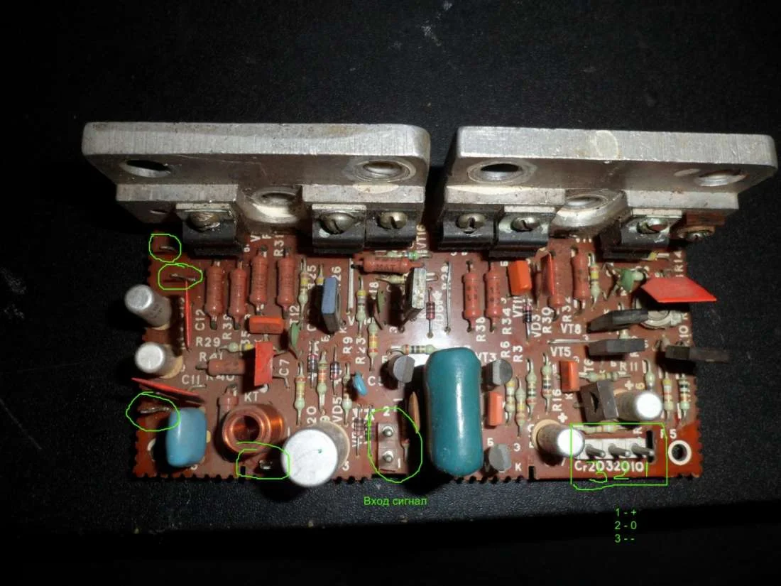

Приветствую вновь! Сегодня попала пара усилителей от такого же усилителя мне в руки. Хотелось бы подключить, а как не знаю. Помогите пожалуйста. И на сколько вольт они работают? Не судите строго новичка, мозгов почти нет:D.
    270.9 KB · Просмотры: 1,640
    95 KB · Просмотры: 675

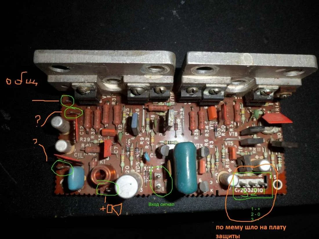

знаю точно что общий этот +динамика этот сигнал правильно, а вот где плюс где минус не помню, посмотрите по проводам на своём усилителе какой куда идёт.
    104.1 KB · Просмотры: 1,248
+ динамика клемма около выходного дросселя. Там отдельно питание на УН +/_-31 вольт и отдельно на УМЗЧ +/-26 вольт
