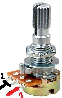

Резистор 10 КОм
что куда припаивать?

Один крайний вывод соединить со средним и припаивать...
Разницы куда какие эти два проводка - не имеет значения.
Только разница будет - куда вращать потом :)
Ну, если не понравится, поменять выводы местами...

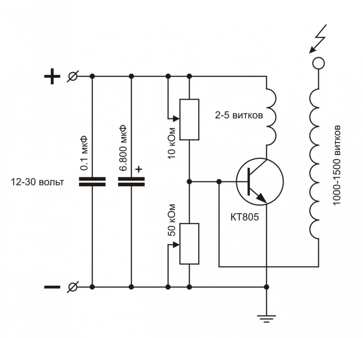

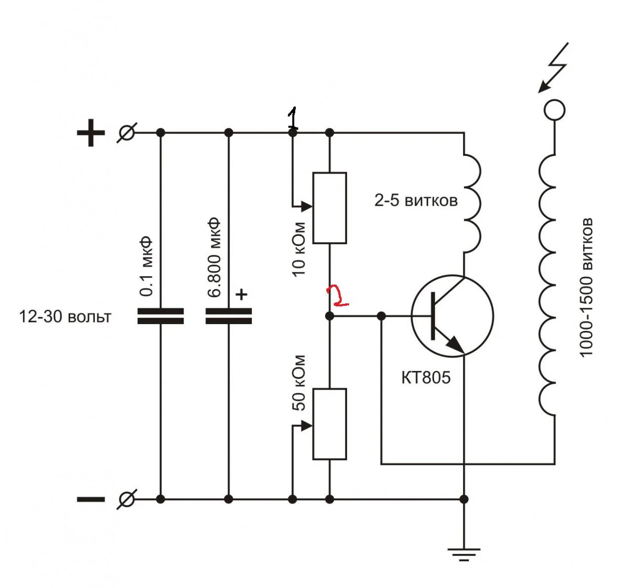

Так нужно ?

Один провод = 1+2
Второй провод = 2+1

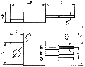

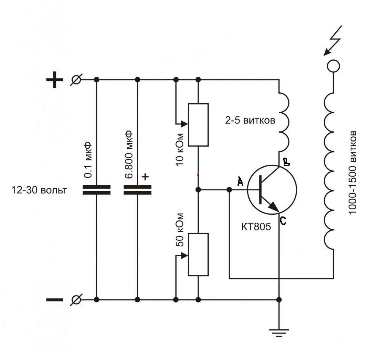

Еще один вопрос. Транзистор - как паять?

А самому на посмотреть?
Толсатая площадка, от которой "рикошетит" стрелка - база (Б). Стрелка (независимо от направления) - эмиттер (Э), оставшийся контакт - коллектор.
По схеме автора.
