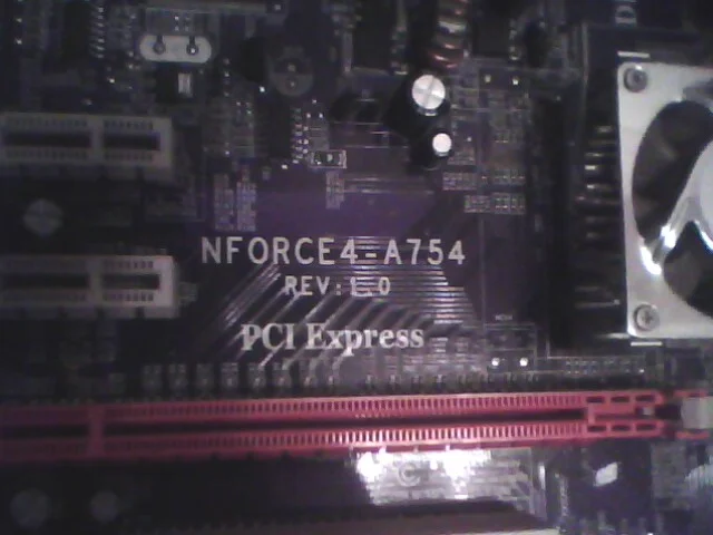

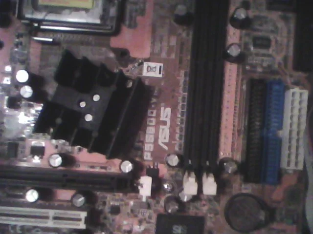

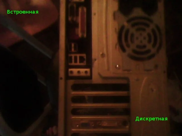

Вставляю шнур монитора в разьем дискретной видео - монитор тупо отключается, тоесть как будто шнур просто не вставлен в комп
В настройках БИОС отключи встроенную видеокарту.
Заходишь в БИОС, заходишь в PCI / PnP Setup, устанавливаешь Init Display First в значение PCI-E.
И потом шнур монитора вставлять в нижний разьем?
Да. По-идее, встроенная видеокарта должна отключиться автоматически, при подключении дискретной...

Поставил PCI - E и все осталось по старому - верхний разьем встроенно видеокарты работает а нижний (дискретной) неработает
Может дискретная видеокарта не работает ? Проверить на другом компьютере есть возможность?
Может быть и неработает
