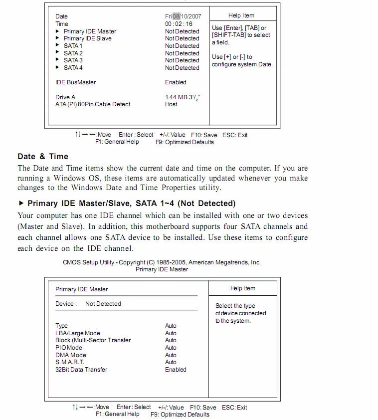

MolagBal, а в BIOS sata определяется?
Если б я знал что это)
Заходишь в BIOS, выбираешь пункт Standart CMOS Setup, как на верхнем рисунке
    73.6 KB · Просмотры: 140
У SATA 1 показано Hard Disk
У остальных SATA - Not Detected

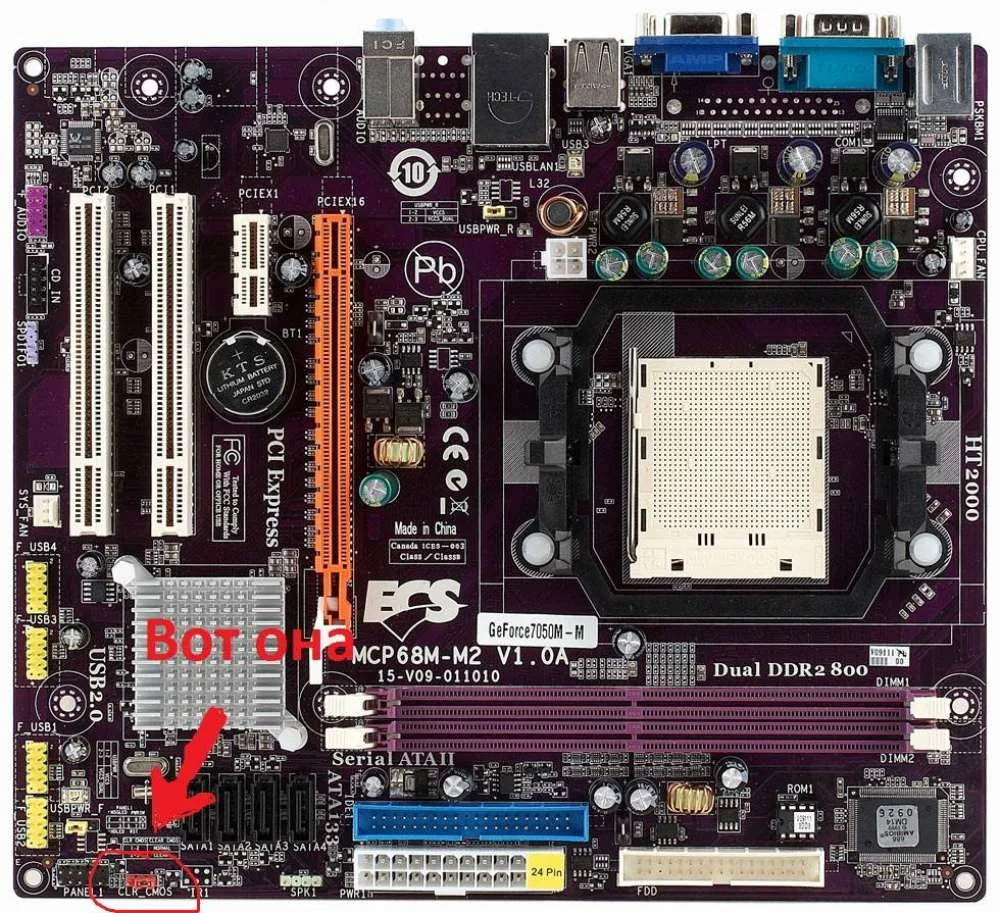

Есть предложение. Сбросить настройки биос. На материнской плате найди перемычку CMOS. при выкл.компьютере (и от сети тоже) надо эти перемычки замкнуть. Отверткой или спец клеммой.
Нашел на твоей мати. просто переставь клемму с правой, на левою а потом верни обратно. Настройки BIOS сбросятся на заводские.
http://www.tehnari.ru/attachment.php?attachmentid=51077&stc=1&d=1317203398
    253.2 KB · Просмотры: 191
Вобщем сбрасывал настройки и через сам биос, и как ты говорил замыкая эту самую перемычку - не помогло

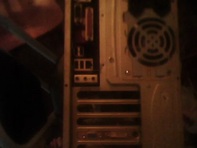

Так подожди, у тебя встроенная видео и ещё дискретная (подключаемая к PCI-E)???
Ну нассчет встроенной это да, а насчет дискретной я даже и незнаю
Подскажи плиз где посмотреть можно
Ну ниже, чем первый....
    13.6 KB · Просмотры: 70
Да точ в точ такой же, а что?
